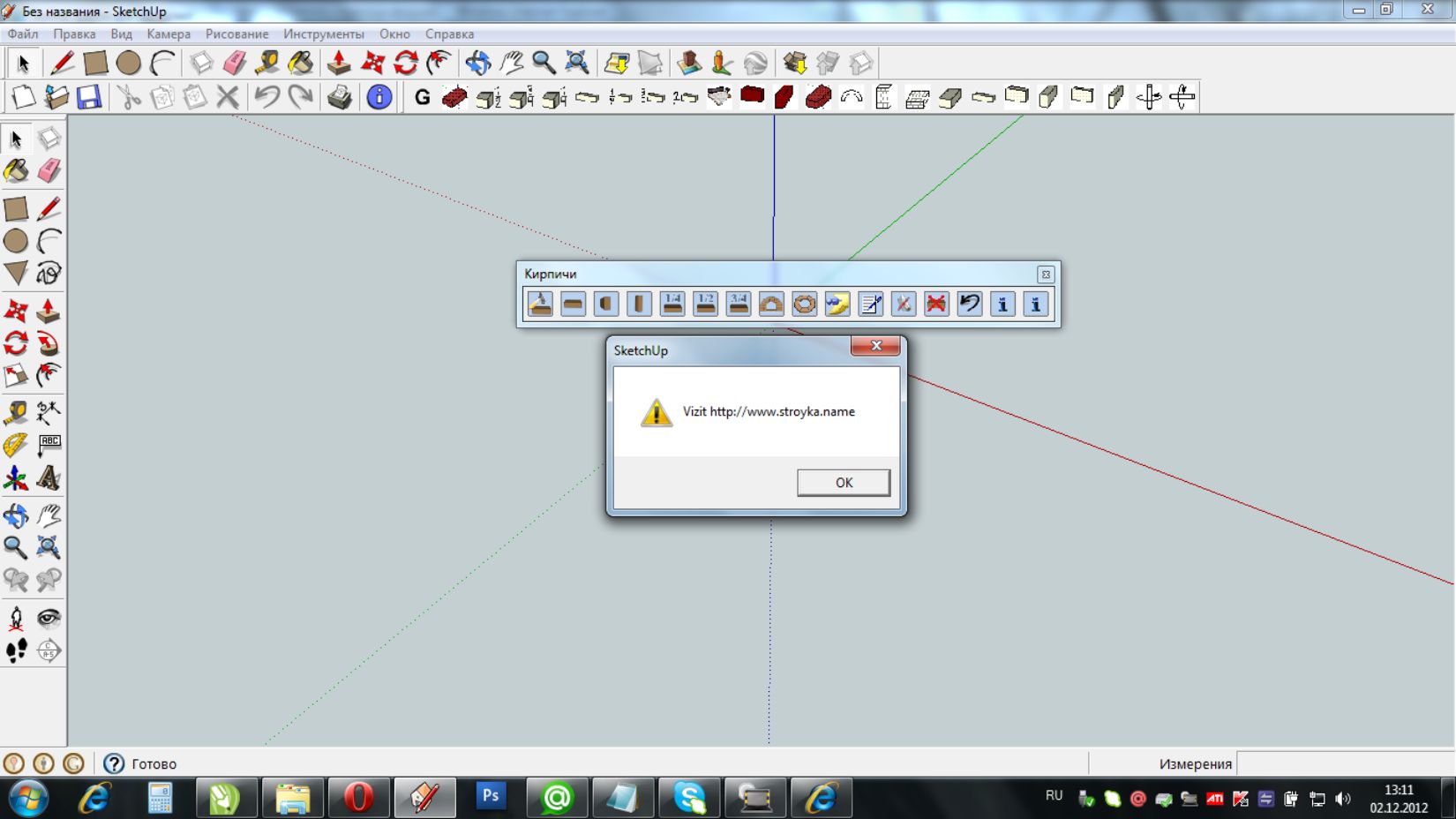

Каждые полгода вылазит такая картина. Как с этим бороться? Адрес, указанный в табличке недоступен. Кто-нибудь знает что-нибудь Question
С уважением, В.Б.

Сообщения: 10143
СообщениеДобавлено: Вс 2 Декабрь 2012, 10:25 Ответить с цитатойВернуться к началу
скорее всего вы пользуетесь условно-бесплатным плагином
избавиться можно, купив платный у поставщика
Вадим Борисыч, окошко, которое появляется у вас каждые пол года, это приглашение на страничку создателя скрипта Sahi - только и всего. Оно может быть полезно для того, чтобы вы не забывали, где можно взять самую свежую версию скрипта, получить помощь от его создателя или просто сказать СПАСИБО автору Smile На работоспособность скрипта такое окошко никак не влияет.
Успехов!
Вадим Борисыч
Сообщения: 340
Регион: Камчатка
СообщениеДобавлено: Вс 2 Декабрь 2012, 10:54 Ответить с цитатойВернуться к началу
Еше как влияет! Плагин не работает Sad
С уважением, В.Б.
alexanor
Сообщения: 139
Регион: Киров
СообщениеДобавлено: Вс 2 Декабрь 2012, 11:20 Ответить с цитатойВернуться к началу
Извиняюсь ) пишу небольшое опровержение )
Ещё пару дней всё было в норме, а теперь действительно, скрипт выдаёт только окошко с адресом странички.
Вадим, всё на самом деле просто - на часах компьютера в нижнем правом углу меняем дату, тогда всё начнёт работать как прежде. Себе я сейчас установил дату, как 2 октября 2011г. этот месяц такой же как и декабрь 2012. Он так же начинается с субботы и имеет 31 день. Пусть пока постоит такая дата - ведь скрипт работает )
Но лучше всё же посетить страничку автора!

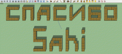

 Размер файла:  67.35 КБ
 Просмотров:  1098 раз(а)
Сергей А.В.
Сообщения: 246
Регион: Казань
СообщениеДобавлено: Вс 2 Декабрь 2012, 12:08 Ответить с цитатойВернуться к началу
alexanor писал(а):
... Пусть пока постоит такая дата - ведь скрипт работает ....
до марта работа над скриптом вестись не будет(у автора нет времени), поэтому придется играться с датами, как советует alexanor.
кстати, работать без скрипта можно не менее продуктивно, даже быстрее.
