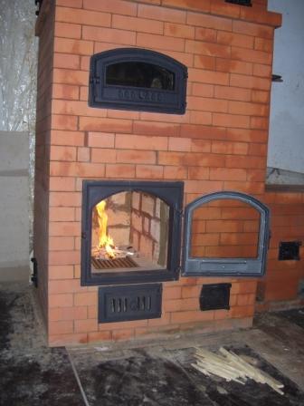

Закончили печку, спроектированную и сложенную по просьбе сына ветерана тыла 1941-45гг. восьмидесятичетырёхлетней Валентины Ивановны.
Помыли, протопили - проверили тягу на всех режимах.
Переезжаем на следующий объект...

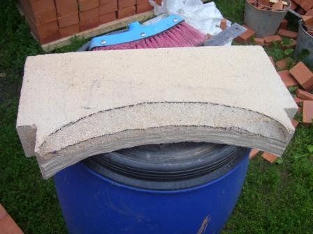

шамотная плита 230х460х75 перед установкой - футеровка топливника над дверцей 405

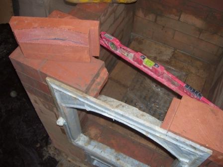

перекрываем 405-ю витебским-1ц

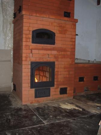

Свежесложенная печь не должна дымить при открытой топочной дверце! Дровишки только разгораются...
 Размер файла:  28.23 КБ
 Просмотров:  3334 раз(а)
проверяем лежанку на тягу
 Размер файла:  24.58 КБ

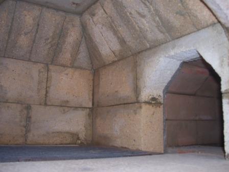

ещё фотка:
Хлебная камера изнутри... Справа - вход в вертикальный канал под ЗЛХ, слева - КР 250х380.

В этой камино-печи с лежанкой на шанцах следующие режимы топки:
- дрова сжигают в ХК на колосниковой решетке, ЗЛХ открыта, 405-я закрыта, ДП-2 открыта. Режим – летний, греется ХК;
- дрова сжигают на колосниковой решетке в каминной (печной) топке, ЗЛХ открыта, 405-я открыта, ДП-2 открыта. Режим – открытого камина, греется ХК и собственно сама топка;
- дрова сжигают на колосниковой решетке в каминной (печной) топке, ЗЛХ закрыта, 405-я закрыта, ДП-2 открыта. Режим – закрытого камина, греется топка, ХК, лежанка и второй ярус печки. Мощность печи – максимальная.
