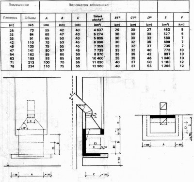

Уважаемые мастера помогите найти инфрмацию об открытом с 3 сторон камине.
Я собираюсь построить камин открытый с 3 сторон, но не могу найти размеры. Нашел в книге Колеватова таблицы с размерами но они для классических каминов. Если можете поделиться информацией буду вам признателен.
Сергей Елисеев
Сообщения: 302
СообщениеДобавлено: Вт 12 Июль 2011, 15:51 Ответить с цитатойВернуться к началу
Вот таблица расчетов трехстороннего камина.
Не знаю из какого материала вы собираетесь делать такой камин, но мне приходилось делать такие камины только из металла.

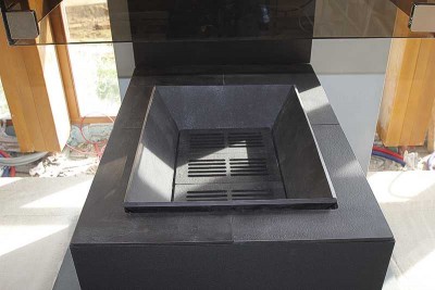

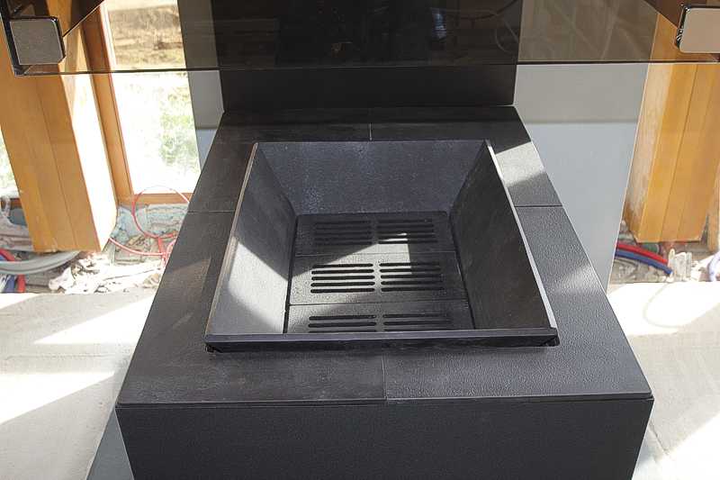

Работа моя, а "кушает" он дрова и уголь древесный. Заказывали для кухни, что бы готовить на нем, поэтому топка такая высокая 700мм.
Сообщения: 10145
СообщениеДобавлено: Вт 12 Июль 2011, 21:58 Ответить с цитатойВернуться к началу
а как же стекло, если готовить пищу, не засалится жирами и копотью от дров ?
Сергей Елисеев
Сообщения: 302
СообщениеДобавлено: Вт 12 Июль 2011, 22:06 Ответить с цитатойВернуться к началу
Хм, наверное, засалится и закоптится. Я с такими стеклами камин впервые сделал, так что не знаю, как оно себя поведет. Мыть будут, если грязь надоест. Топочная часть сделана отдельно, отодвинув ее, можно легко стекла помыть.

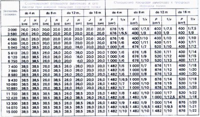

Хочу с вами посоветоваться. Топливник выполняю из шб-8, шов 5мм не получается выдержать высоту топливника 60см, размер не кратен размеру кирпича, получается 56см или 63 см. Неужели необходимо пилить кирпич по вдоль? И еще вопрос: При ширине 85см, высоте 63см глубине 50см достаточно ли сечение дымохода 26*26см? Высота трубы 11,5 м.
Сообщения: 6745
СообщениеДобавлено: Чт 14 Июль 2011, 21:23 Ответить с цитатойВернуться к началу
Холмс писал(а):
Большое спасибо за таблицу.
При камине камине открытом с трёх сторон с таким сечением трубы,нужна либо гильзовка трубы диаметром 250мм .либо сечениекирпичной трубы(три кирпича)-ни печник ,ни каменщик не смогут практически выложить трубу с идеально ровной внутреней поверхностью трубы.
Сергей Елисеев
Сообщения: 302
СообщениеДобавлено: Пт 15 Июль 2011, 00:25 Ответить с цитатойВернуться к началу
Вот таблица зависимости размеров трубы от ее высоты.
В вашем случае соотношение площади трубы к топливнику 1/13.
Размер дымохода 26х26см., только сделайте его максимально гладким.
 Размер файла:  427.23 КБ
 Просмотров:  2257 раз(а)

На мой взгляд, при великолепном дизайне, очень непрактичный в плане защиты от вылетания углей, либо к дровам следует предъявлять высокие требования.
Или же там все-таки предусмотрена какая-то защита?
Сергей Елисеев
Сообщения: 302
СообщениеДобавлено: Пт 13 Апрель 2012, 14:45 Ответить с цитатойВернуться к началу
Защиты нет никакой. Там топка глубокая и готовить будут, в основном, на древесных углях.
 Размер файла:  54.51 КБ
 Просмотров:  1226 раз(а)
СообщениеДобавлено: Пт 13 Апрель 2012, 16:24 Ответить с цитатойВернуться к началу
Не спеши хозяин.Подумай о теплоемкости очага.И еще важный момент-камин стреляет угольками и будь осторожен.Запас тепла не будет держать Ваш камин.Он годится для летнего кафе на улице но не для вашего климата.

У меня в общем вопрос по каминам, открытым с трех сторон. Пытаюсь посчитать камин в теме http://forum.stovemaster.ru/viewtopic.php?t=8216 . Не совсем понял цифры на Ваших картинках, поэтому спрашиваю.
1. Ваше мнение - как рассматривать камин, открытый с трех сторон - как перевёрнутый вниз портал нормального камина (отрытого с одной стороны), или все же считаем, как открытый камин, но вместо ширины берем периметр?
2. Какая у этого камина труба?
3. Как в этой конструкции решен вопрос с притоком воздуха?
4. Как Вы считаете, лучше подводить воздух в очаг (под колосниковую решетку или рядом) или подавать его по периметру зонта?
5. Как правильно посчитать зонт - высота скосов и т.п.
6. Каким образом в Вашей конструкции реализован "зуб"? Может быть есть чертеж и/или фото?
Сергей Елисеев
Сообщения: 302
СообщениеДобавлено: Пт 8 Август 2014, 15:18 Ответить с цитатойВернуться к началу
gvasily писал(а):
Сергей Елисеев писал(а):
Добрый день. Задавайте вопрос
Спасибо!
1. Во всех таблицах, представленных мною, камин считается, как периметр. Сразу скажу, что таблицам уже лет 35-40. Поясняю расчет для данного камина: периметр, умноженный на высоту топки равен- 9450кв.см (стороны 1000+1000+700мм и высота 350мм). В таблице находим этот параметр и смотрим соотношение площади топки и трубы при соответствующей ее высоте. В моем случае это соотношение 1/10 при высоте трубы до 8м. Исходя из этого, у меня получился дымоход диаметром 350мм. Эти таблицы рассчитаны на стенки с шероховатостью кирпичной кладки, поэтому можно взять поправку на идеально ровную поверхность нержавеющего дымохода.
