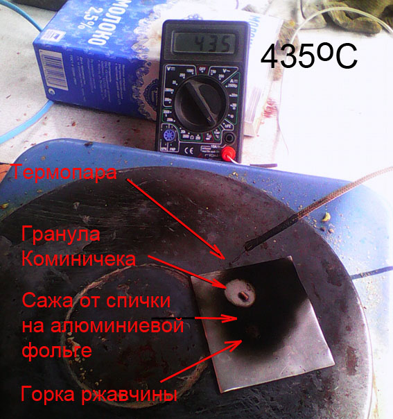

Сегодня опробовал Коминичек.
Kominicek – средство для удаления сажи из дымоходов.
Производитель – Severochema, Чехия.
Состав – хлорид меди.
Внешний вид – твердые гранулы диаметром 2 мм и длиной 2-10 мм черного цвета.
При нагреве становятся серовато-красноватыми, рассыпчатыми..
Способ применения - высыпать содержимое пакета в растопленную топку и плотно закрыть дверцу.
А окись железа /ржавчина/ и молотый красный кирпич окисление сажи не катализируют.

Не знаю, где разместить. Так что помещу здесь для сведения Селивана.
Загадочная вещь-эта сажа! В моей печи в хлебной камере чёткая граница самовыгорания сажи при 355 градусах, (замерял пирометром), а тут 435, и то с гранулами..
А чтобы не было оофтопа- знаю случай возгорания сажи в сендвиче, изолированном от стропил 150мм роквула. Фронтон в итоге заменили, дом спасли мощным насосом поливным, благо в то утро шланг не замёрз, октябрь 2012г. Солнечногорск. Проходные узлы от Феррум все с хитрой наклейкой "ДЛЯ НЕСГОРАЕМЫХ МАТРИАЛОВ" Сколько же от сендвича до дерева отступ нормирован??? Question
