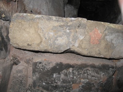

Приветствую!
Нужна помощь, подскажите пожалуйста...
Достался мне в наследство небольшой домик, старенький, дача -не дача, ну, одним словом - отдыхать можно.
Есть там печь, отопительная, не топилась давно - давно, состояние печки - ужас!
Знакомых печников нет, и найти печника возможности тоже нет.
Почитал и-нет и начал я сам приводить печь в порядок.
Прочистил дымоход и все хода в печке от сажи , мешок сажи получился.
Дошло дело до самой топки.

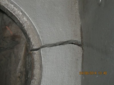

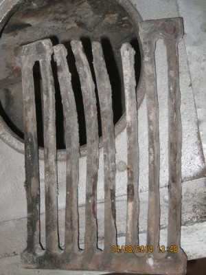

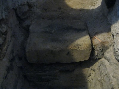

Колосниковая решетка вся разбитая. Некоторые кирпичи внутри топки лопнули и осыпались. На верхней чугунной плите большая трещина.
Подскажите :
1. Чем можно заделать трещину ну верхней чугунной плите ?
2. На какой раствор можно установит кирпичи внутри топки ?
3. Каким раствором залепить все трещины и дыры в кирпичах в топке. Я понимаю, что там будет большая температура и раствор должен не лопаться.

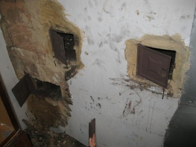

4. Я установил дверцы на стене печки для чистки в будущем сажи. Эти дверцы надо залепить наглухо глиной ? что бы не выходили продукты горения...
Прошу прощения , может использую непрофессиональную терминологию.
Буду рад любой подсказке.
С уважением,
Анатолий.

фото плиты

решетка

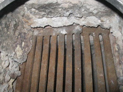

новая решетка

дверцы

кирпич

Vova-U
Сообщения: 979
СообщениеДобавлено: Чт 28 Август 2014, 09:01 Ответить с цитатойВернуться к началу
Перекладывать ...
Посмотри тему Бацулина
http://www.stroiteli.info/showthread.php?2133-%D0%E5%EC%EE%ED%F2-%D8%E2%E5%E4%EA%E8-%E2-%ED%E5%E1%EE%EB%FC%F8%EE%EC-%EF%F0%EE%E2%E8%ED%F6%E8%E0%EB%FC%ED%EE%EC-%E3%EE%F0%EE%E4%E5
http://kirpichiki.pro/read/articles/remont-pechei.html

Строитель писал(а):
Народ !!! Подскажите , чем все это "залепить" ??!!
Трещину в плите можно заварить электродом по чугуну, всю лепку можно сделать шамотной глиной. Ну а насчет состояния, смотрите сами.
