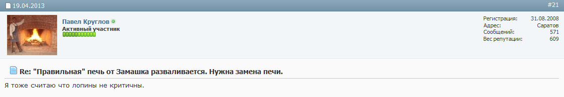

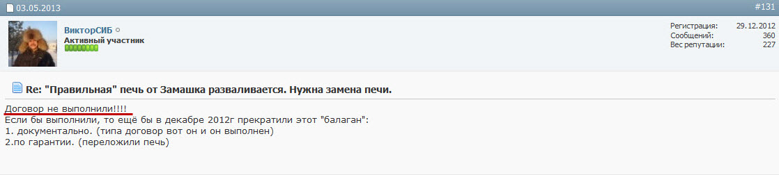

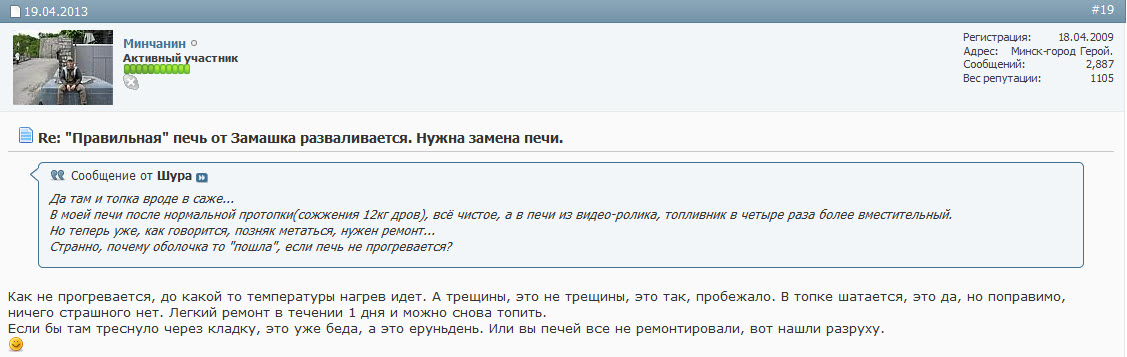

Что мы имеем в сухом остатке.
Задача экспертизы - определение технического состояния печи в соответствие с требованиями нормативно-технической документации.
Выводы: эксплуатация данной печи является небезопасной до устранения дефектов. Требуются демонтажно-монтажные работы.
Оригинал.
Заменить три кирпича и убрать волосяные трещины с лицевой кладки при этом необходимо разобрать всю печь.
Эксперт оценил техническое состояние печи после зимней эксплуатации в режиме утилизатора строительных отходов в не утепленном доме, тем самым игнорирование заказчиком требований по эксплуатации, полученных от подрядчика.
Согласно ст.736 ГК РФ заказчик был предупрежден об условиях использования выполненной работы: обязательное наличие теплового контура и использование печи по прямому назначению (отопление дома при постоянном жительстве) с дровами влажностью не более 20%, в противном случае печи потребуется ремонт.
Из акта экспертизы вытекает, что на печь нет технической документации, но у заказчика есть фото моментов кладки печи, по которым вполне возможно определить конструктив, а так же технические моменты монтажа и футеровки внутренней части печи. Заказчик эти фотографии экспертам не предоставил. Сл. эксперты были не полностью информированы об особенностях монтажа т.н. "двухконтурных печей".
https://plus.google.com/111827112294364974554/photos
