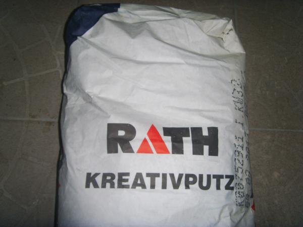

Пару вопросов по теме хочу себе заштукатурить старую трубу из бу кирпича так сказать потренироваться в отделке . 1) Андрей есть опыт по декоративной штукатурке от фирмы RATH или с другими отечественными производителями типа Теракот и Плитонит и тд ( как себя ведут техника нанесения )??? 2) У вас на сайте продаются такие вещи как Dufa Modellierputz и Dufa Reibeputz в них не пробовали добавлять колер цвета ??? ( как он себя может повести при эксплуатации на улице в частности уличные комплексы) Спасибо

Я пользовался этой штукатуркой, и смесями этой фирмы, работая на шефа, в Германии. Должен сказать, что отказался от австрийцев. Всегда были проблемы с трещинами в штукатурке, да и клеи, ведут себя в зависимости от основы на которые их наносишь, неоднозначно. Начинают отслаиваться. Я говорю это не голословно, а исходя из опыта пользования смесями этой фирмы. Моделирпутц, оказался, опять же, повторюсь, из моего опытаё лучшим материалом для финишной отделки. Правда, для наружных работ, не применял его ни разу. Но на горячих поверхностях, он ведёт себя ... лучшего материала не знаю. Ну, и все подготовительные работы, как описывал выше. Коллеровка, это уже другой вопрос. Лиссирующие составы я предпочитаю от фирмы Сан Марко. А способ нанесения их, уже зависит от умения и фантазии. Очень много учебных фильмов в сети. Главное понять принцип, а потом, творите, применяя полиэтилен, швабры, губки, кисти и любуй сподручный инструмент!

Я пользовался этой штукатуркой, и смесями этой фирмы, работая на шефа, в Германии. Должен сказать, что отказался от австрийцев. Всегда были проблемы с трещинами в штукатурке, да и клеи, ведут себя в зависимости от основы на которые их наносишь, неоднозначно. Начинают отслаиваться. Я говорю это не голословно, а исходя из опыта пользования смесями этой фирмы. Моделирпутц, оказался, опять же, повторюсь, из моего опытаё лучшим материалом для финишной отделки. Правда, для наружных работ, не применял его ни разу. Но на горячих поверхностях, он ведёт себя ... лучшего материала не знаю. Ну, и все подготовительные работы, как описывал выше. Коллеровка, это уже другой вопрос. Лиссирующие составы я предпочитаю от фирмы Сан Марко. А способ нанесения их, уже зависит от умения и фантазии. Очень много учебных фильмов в сети. Главное понять принцип, а потом, творите, применяя полиэтилен, швабры, губки, кисти и любуй сподручный инструмент! |
Андрей, а можно прямой вопрос - как вы могли отказаться от смесей RATH если их по честному, до сих пор нет в Питере, и еще совсем недавно не было в вообще России? Отказались от того чего нет?
И про клея.. Вас не смущает, например, что старейший(500 лет фабрике) и один из самых дорогих производителей печного кафеля, австрийский Sommerhuber почему то совсем не гнушается проводить свои практические семинары на этих смесях? А клей для кафеля использовать RATH Profix?
Да, и про металлическую сетку.. слышали бы про это немцы..
А почему вы не используете специальную синтетическую ПЕЧНУЮ? Можно угадаю?
Потому что ее нет в России, кроме одной точки в Москве.
Может пора рассказывая про немецкие технологии, начать говорить людям правду? Немцы бы не пожурили однозначно за металлическую сетку...
А что касается ратовских штукатурок, то странно, что они "всегда в трещинах" только у вас, у остальных работающих с этими материалами таких проблем нет. Правда они не колхозят с металлической сеткой, может поэтому??..
Ну а что касается РАТовского клея - тут уже вообще до смешного.
В общем как человек хорошо знающий не только смеси Рат и имеющий свой опыт - советую всем, не слушать подобные басни, а один раз взять и самим попробывать.
Крупнейший и старейший европейский производитель RATH AG, 130 лет специализирующийся в выпуске печных материалов, за это время не научился делать качественные клея и штукатурки? Согласитесь глупо..
Здесь абсолютно не в клее и штукатурках Рат дело, в другом причина..
