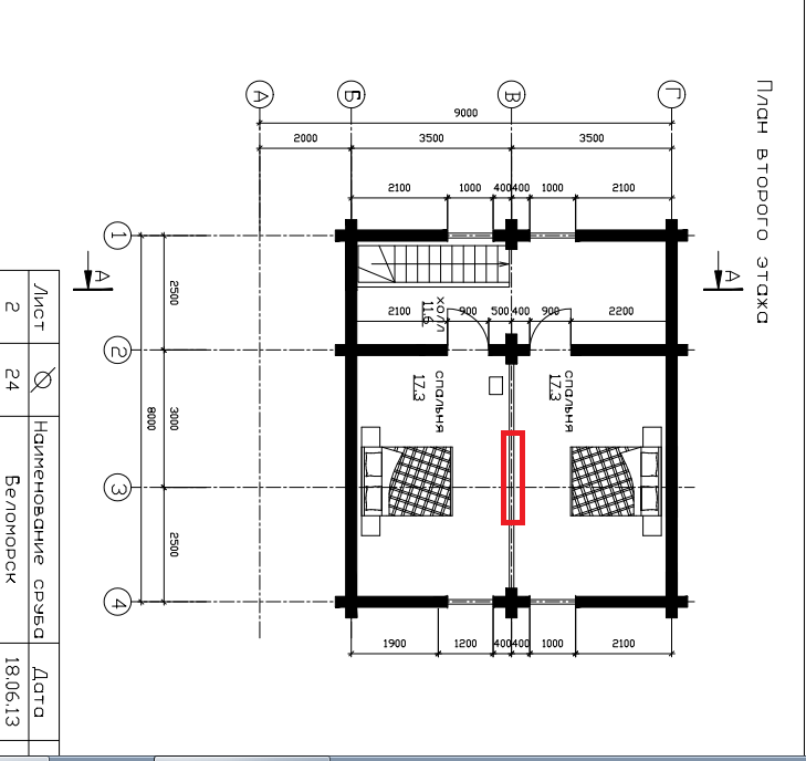

Первый раз проектировал , посмотрите может что где переделать.

Проектировал для своего дома,сплошной массив-это проход между этажами,прошу совета конкретно по этой печи , весь форум мне за год не прочитать.

Слишком сырой проект, много корректировать, надо переделывать во многих местах.
Выкатывай поэтажный план в тему со вписанной печью. Чтобы предметный разговор можно было вести на форуме по Вашим хотелкам.

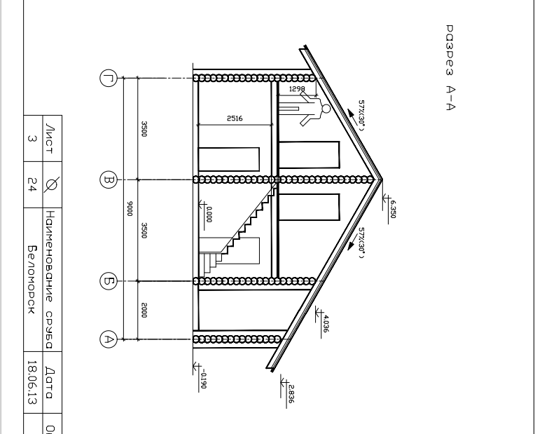

проект дома,фундамент под печь на30 см шире ,дом сделан из бруса по этому проекту

Смотрю на план и недоумеваю...
Из кухни в гостинную попадать через коридор нужно. И комната-спальня на 1 этаже неотапливаемая...
Ведь все решается проще - печку сдвигаем вниз, так чтобы угол ее в спальню заходил. С топкой только на 1 этаже.
Дверь из кухни в гостинную добавить. Щиток отопительный между 2х верхних комнат ставится.
В кухне мебель поставить по внешней стенке дома. Готовят и в окно смотрят.

Здравствуйте спасибо, что ответили . На 2 этаже разделяются комнаты брусом 100х150 ,а на первом уже почти пропилили проем под печь (хотя строителям говорил не трогать но увы и ах ), а в маленькую комнату на первом этаже думаю из кухни тепло и так пойдет.Дверь не с комнаты ,а с кухни будет .

А если поставить печь как было изначально,жена не хочет забирать пространство стены,хотели ещё на первом этаже теплый пол сделать,но с ростом цен уже не знаю.

у вас еще с лестницей... не все в порядке, как мне думается... Слишком крутая. Но может я ошибаюсь.
И холл на 2ом этаже я бы увеличил по ширине. Спальни вроде как великоваты. )
