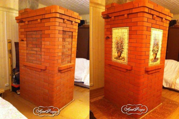

Друзья ремесленики посоветуйте грамотный и проверенный клей для монтажа керамического панно в печь . Оставлена ниша в печи 3 см под сетку и штукатурку какие дальше действия туплю 2 день . Пока остановился на Плитонит Термоклей но он не внушает доверия так место в печи подвержено нагреву а там в составе цемент. search Пример подобного решения в низу.

Сообщения: 5656
СообщениеДобавлено: Сб 11 Июль 2015, 10:43 Ответить с цитатойВернуться к началу
http://forum.stovemaster.ru/viewtopic.php?t=8615
УСПЕХОВ! Smile
Без сетки на "гвоздиках" не держится ни что..., если печь не гипокауст.
Дед меловым молочком покрывал кирпичи перед оштукатуриванием - создавал разделительный слой.
Штукатурил по рабице.
Нынче - по "сечке".
Слой штукатурки не менее 15 мм, зависит от высоты панно - весовая нагрузка ведь на отрыв увеличивается на всю плиту...

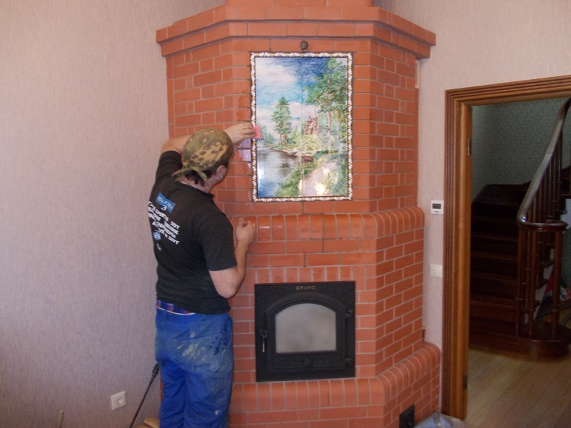

Всем привет на майские праздники поставил керамическое панно в каминопечь от фирмы город Кимры Изразцовые печи www.pechy.ru Само панно пришло в посылке все упаковано в виде 3 см керамической плитки как бы изразец без румпы рисунок храм на холме рисовала художница ,также дополнительно была сделано рамка фигурная .

Сообщения: 3220
СообщениеДобавлено: Пн 9 Май 2016, 09:17 Ответить с цитатойВернуться к началу
При монтаже пришлось отказаться от швом 5 мм между плитками неправильно сняли размер . Смесь была взята Теракот термо клей делали по стекло сетки затирка по бокам Церазит серого цвета для теплых полов до 100 градусов. Изразцы без румпы оказались как ни странно с хорошей геометрии все вбилось в наш размер ,заготовленной ниши в печи подпиливать и подтачивать ничего не пришлось .

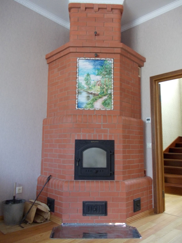

Сообщения: 3220
СообщениеДобавлено: Пн 9 Май 2016, 09:30 Ответить с цитатойВернуться к началу
Вот конечный вариант печь была год в эксплуатации обогрев 40 квм большое спасибо заказчику за предоставленный опыт с монтажем и ребятам художникам -керамистам за картину шедевр .

СообщениеДобавлено: Вт 10 Май 2016, 14:10 Ответить с цитатойВернуться к началу
Молодца))) Начало положил...
Очень правильно в такой облицовке, что печь уже "поработала". Лучше вообще через полгода-год эксплуатации делать.
