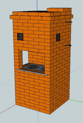

СообщениеДобавлено: Чт 10 Сентябрь 2015, 11:57 Ответить с цитатойВернуться к началу
может вы другой проект смотрите- задвижка летнего хода нижняя. И она есть.
Полка уже убрана в этой модели.

СообщениеДобавлено: Чт 10 Сентябрь 2015, 14:40 Ответить с цитатойВернуться к началу
Да я про свои наброски)))

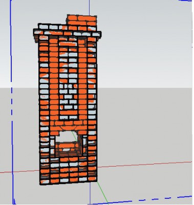

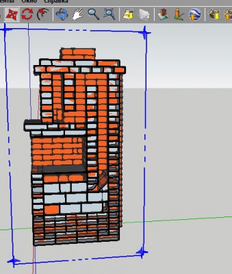

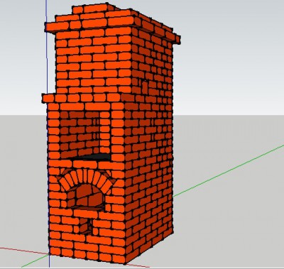

СообщениеДобавлено: Пт 11 Сентябрь 2015, 08:07 Ответить с цитатойВернуться к началу
вот что получилось за вечер
печка
 Размер файла:  93.73 КБ
 Просмотров:  906 раз(а)
сечение справа
 Размер файла:  53.99 КБ
 Просмотров:  749 раз(а)
сечение сзади
 Размер файла:  62.67 КБ
 Просмотров:  890 раз(а)
сечение слева
 Размер файла:  80.24 КБ
 Просмотров:  902 раз(а)
СообщениеДобавлено: Пт 11 Сентябрь 2015, 10:45 Ответить с цитатойВернуться к началу
А не "крутовато" ставить ДПр-2 в 4-5 ряды?
Во 2-3-ем что - пожароопасно будет?
У Вас и без прочих "фантазий" прогрев массива печи начинается в 50-ти см. от ч.п. Sad
Для р-ра 3х4 на редкость нерациональная компоновка...
И, коли не секрет, что за ДТ Вы планируете ставить?

СообщениеДобавлено: Пт 11 Сентябрь 2015, 11:33 Ответить с цитатойВернуться к началу
Во втором на пол-да, имею опыт разборки, и обугленные доски в районе поддувала.

СообщениеДобавлено: Пт 11 Сентябрь 2015, 11:44 Ответить с цитатойВернуться к началу
Я не силен в терминах прошу на простом языке объяснить и прошу посоветовать где и как лучше сделать. за советом и пришел сюды)
mitay
Зарегистрирован: Пн 7 Сентябрь 2015, 10:27
Сообщения: 49
Регион: Владимир
СообщениеДобавлено: Пт 11 Сентябрь 2015, 11:58 Ответить с цитатойВернуться к началу
так это просили родители придумать печку с большой топкой так как у них дрова по пол метра напилины наколены уже и с плитой, но и место ограничено как раз максимум, предлагал 4*4, сказали широковата вот извратился так - понравилось, уговорил хоть топку пониже сделать а не пол метра в высоту))), а на сколько это все реально вот и советуюсь...

СообщениеДобавлено: Пт 11 Сентябрь 2015, 12:50 Ответить с цитатойВернуться к началу
Коли не режете пол - то печь на доски надо ставить на шанцы: 2 ряда воздуха + 2 ряда перекрытия.
