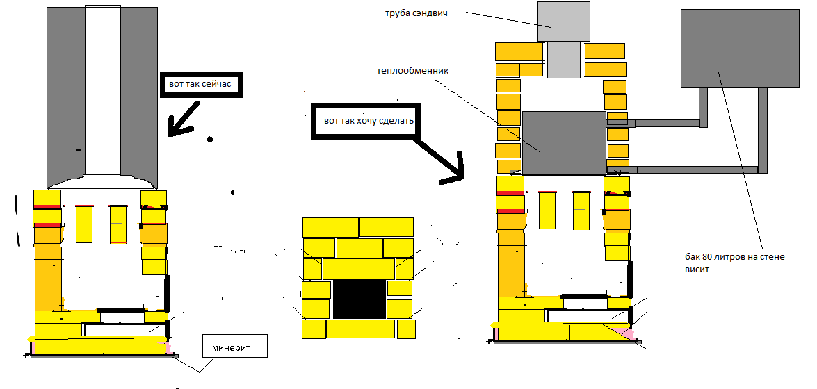

Уважаемые печники, подскажите пожалуйста, есть ли смысл в такой переделке. Сейчас для отопления ванны и коридора и, в качестве водонагревателя, используется кирпичная топка с рассечками с установленным на ней баком от дровяной колонки-90 литров. Закладка дров-3,5-4.5 кг. Об. ем ванны и коридора -18 м кв. До -5 все нормально. В ванне 6 м кв от 30 до 20 к вечеру, в коридоре от14 до 18. Но при более низких температурах не справляется, приходится догревать электричеством, а так в ванне от 25 до 14 к вечеру, в коридоре 15 -11,вода в обогреве почти не участвует, бак теплоизолирован. Дом бревно 30 см, сверху 10 см утеплителя технониколь. Сжигать больше дров не хочу. Для сравнения, основная печь 2.5 на 3.5 кирп при -20 вместе с каминоч съедают 18 кг в сутки, отапливают 50 м кв. средняя температура 23 градуса. 4.5 кг в ванной при такой температуре хватает часов на к с худшим результатом, и для меньшей площади -18 м кв Налицо перерасход дров,возникла мысль снять бак с печи и повесить другой на стену, а вес снятого бака заменить кмрпичным продолжением тапки, с установленным в нем теплообменником. Бак и теплообменник появились. Думаю вода нагреваться будет хуже, ноее можно и подогреть один раз тэном, а массив кирпича увеличится в 2 раза. Как думаете будет ли это работать и есть ли в этом смысл. Кол во дров должно остаться неизменным.Кроме того воду из бака гоняю насосом на батареи в коридоре,при этом приходится включать тен что бы вода не остыла. как вы оцениваете новый вариант в смысле эффективноси нагрева помещения
