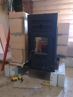

проект комбинированной печи с топкой Шмид...
Что-то у Вас очень сложный объект.
да не сложный он…
Не бывает сложных обьектов…
Перенесено из http://forum.stovemaster.ru/viewtopic.php?t=9699&start=40
Наталья Михайловна, не скрываю, для меня как садовода-пенсионера сложновато…
Но всё же, наконец, из последнего фото я начал, наверно, понимать о чем идет речь…
К металлической топке заводского изготовления марки «Шмидт» пристыкован щиток из еврошамота. Мощность печи «по дровам» всего порядка 10 кВт, то есть в несколько раз меньше типичных мощностей в топке кирпичных печей. В результате температура в щитке то ли 260град, то ли 504град.
http://schmid.ru/cat/pechnye_topki/schmid/sd_6f/
http://schmid.ru/files/pechnye_topki/schmid/pdf/SD_6F.pdf
В этих условиях щиток можно было бы изготовить чуть ли не из любого строительного красного кирпича без заметного ущерба для качества.
Или из силикатного на цементном растворе. :D

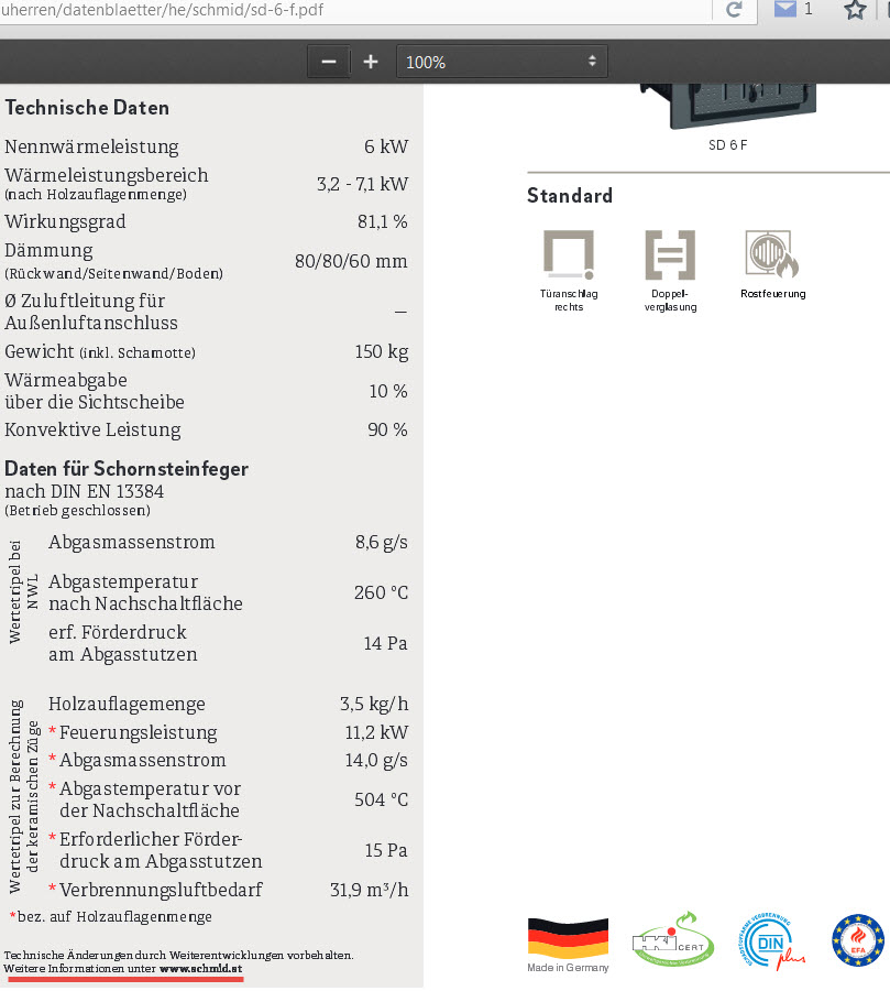

Сообщения: 10078
СообщениеДобавлено: Вт 19 Апрель 2016, 09:01 Ответить с цитатойВернуться к началу
Вам тяжело с переводом?
Подскажу:
для расчета каналов
на входе в канал 504*С (паспорт)
на выходе 180*С (ТРОЛ)
массовый расход 14 г/с (паспорт)
длина каналов 3.5 метра (1) или 4.2 метра (2) по ТРОЛ
далее можно считать размер канала и число поворотов
и все остальные расчеты, до подачи воздуха в топку
если устанавливаются каналы заводского изготовления, то на выходе у них будет 260*С (возможна комплектация к топке, как опция)

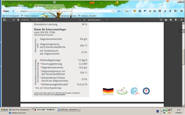

Сообщения: 4896
СообщениеДобавлено: Вт 19 Апрель 2016, 09:33 Ответить с цитатойВернуться к началу
Где здесь 180?
 Размер файла:  30.24 КБ
 Просмотров:  648 раз(а)
Сообщения: 10078
СообщениеДобавлено: Вт 19 Апрель 2016, 09:38 Ответить с цитатойВернуться к началу
температура на выходе из каналов при расчете задается требованиями правил проектирования и расчета каналов (ТРОЛ)
или желаемой вами температурой, при ее увеличение вы снижаете эффективность печи

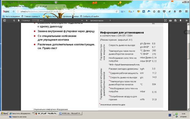

Сообщения: 4896
СообщениеДобавлено: Вт 19 Апрель 2016, 10:27 Ответить с цитатойВернуться к началу
Евгений Викторович, да они, наверно, и не читали никогда этот ТРОЛ?
Сами видите, только на евростандарт ссылаются...
Короче, я призываю учитывать данные, приведенные на официальном сайте.
