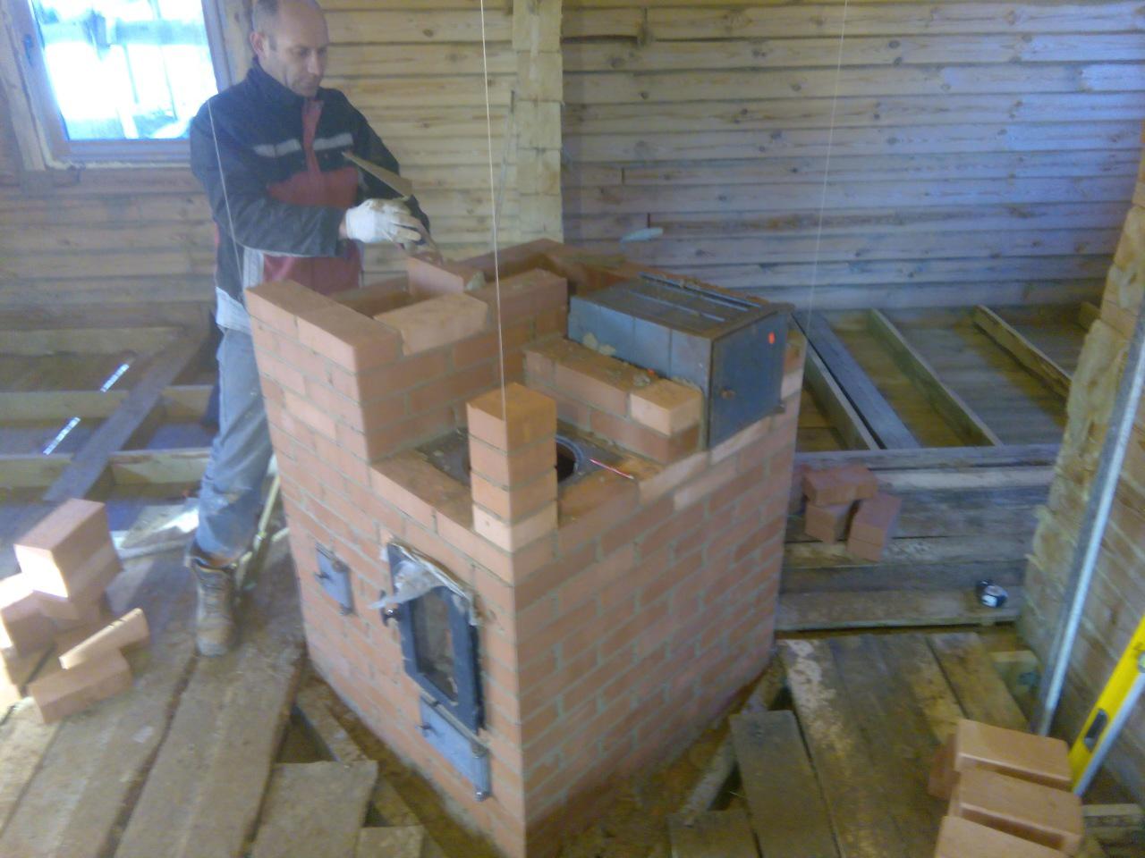

Печь готова, ввиду отсутствия дельных советов, пришлось вооружиться фантазией и опытом печника. Вот что получилось:

breva писал(а): |
проолжение |
Досадно, что не прислушались..., да и не вчитались...
Поднять нижний ДК на 6-й ряд ... в 21 веке, к.м.к., недопустимо уже даже для двоечников строительного техникума
А греть 90 квадратов следовало бы ПОТВшкой с периметром не менее 7-ми метров

лучше б шамотного кирпича купил вместо дверки с стеклом. Правый бок топки будет вечно перегреваться а сам кирпичек со временем потихоньку крошиться. Лажа. Надо было не ждать чтото ктото даст на блюдечке порядовки,а обратиться к конкретному печнику.

На крайне случай темже витебский футернул бы топку на ребро и можно было поменять через настил. Варочные печи типа Овика разобраны на этом форуме до мелочей про надо найти тему и почитать побольше. И что за ниша такая маленькая над плитой не удобно е процесс готовки контролировать по высоте кастрюлю не поставишь.? Странно конечно самое холодное место у печи почти 6 рядов кладки тупо забутили ноги мерзнуть будут.Конечно после драки кулаками не машут но все же это бросается в глаза.

ктото гдето ляпнул что нельзя опускать ДГ ниже колосника. я уже сталкивался с такими "умельцами".
