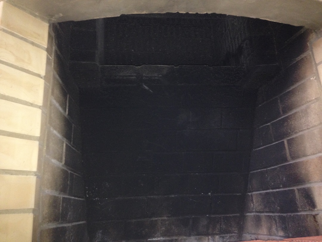

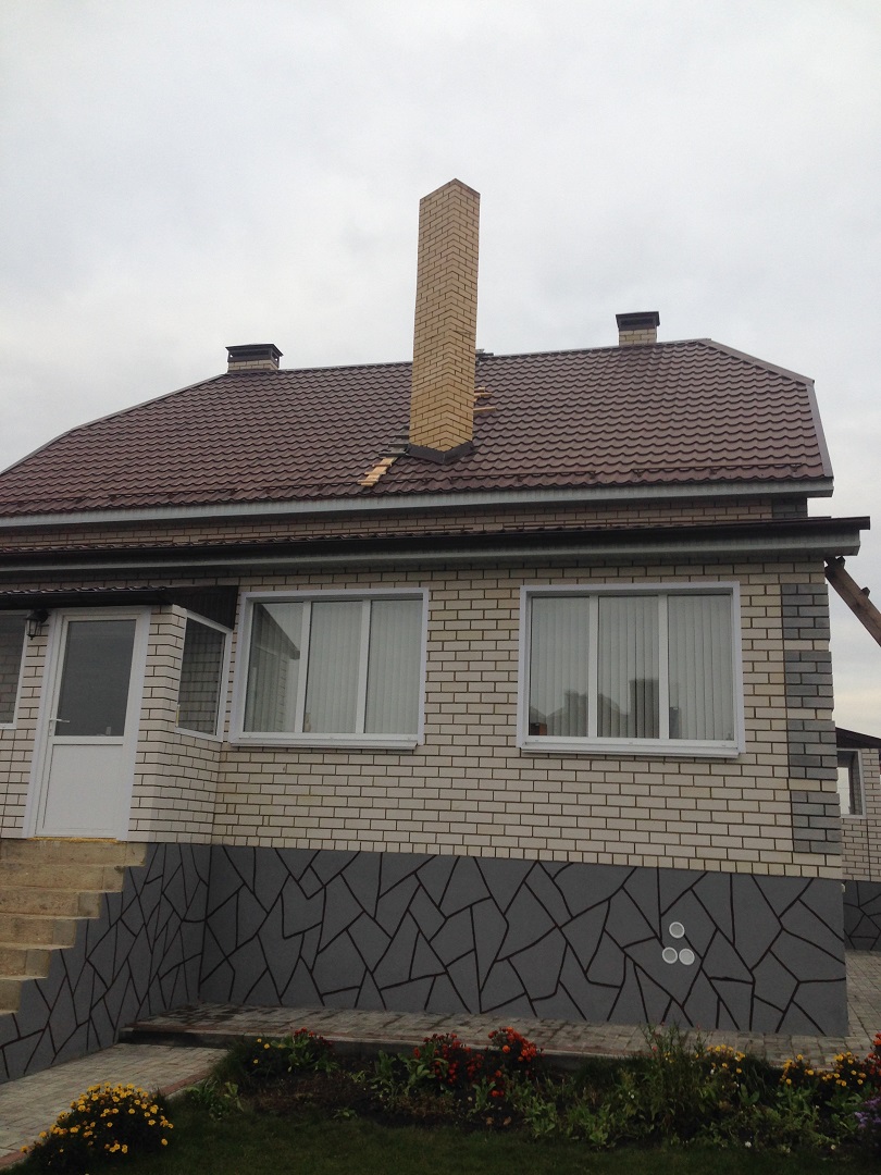

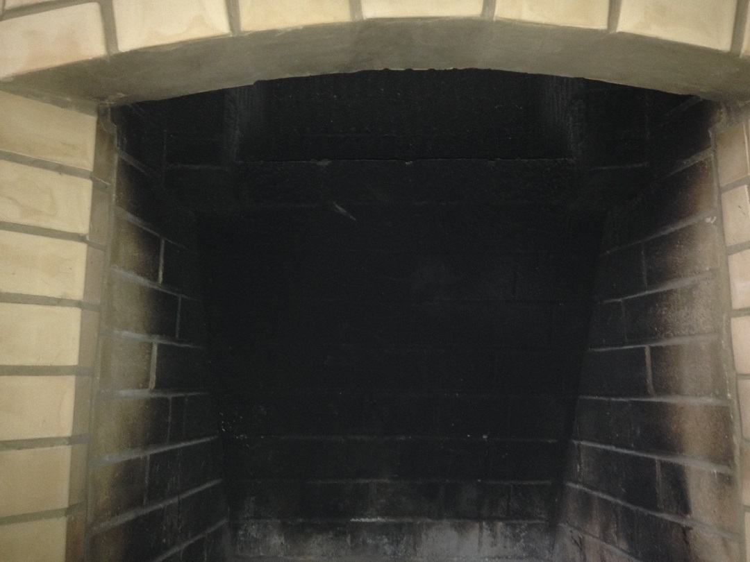

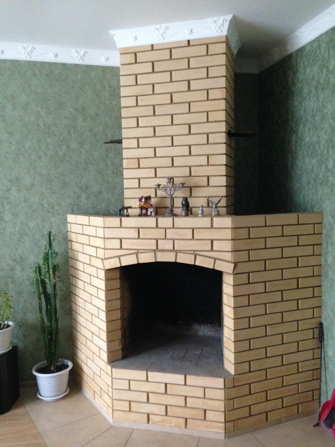

Доброго времени!
Ситуёвина такая, комната где расположен камин 5,15 х 4,60, высота 2,75, напротив камина глухая дверь с порогом,практически всегда открытая,пластиковое окно герметичное(есть створка) когда ветер дует перпендикулярно скату крыши,со стороны трубы (труба высотой от топки до среза примерно 5,5-:6,0м.Выше конька примерно на 0,5м)начинается обратная тяга и в помещении воняет гарью.Если ветер в этом направлении не очень сильный то можно приоткрыть окно и тяга делается правильная и можно разжигать камин,но если порывы ветра очень сильные то тяга опрокидывется и весь дым валит в комнату.Но когда ветер дует в любом другом направлении всё работает отлично.Подскажите пожалуста можно ли как то решить эту проблемму?Может какой то колпак на трубу хитрый нужен? Sad

Извините, но боюсь тут дело вовсе не в направлениях и силе ветра.
Дымовой порог топки камина выполнен в каком-то исключительном "авторском" стиле. Думаю и дымосборник так же с ошибками.
Понаблюдайте за работой камина в стойкий "минус" допустим 7-10 ниже нуля. Боюсь еще больше удивитесь. Хотя, чудеса тоже случаются.

Рукожопие процветает Sad
Мог бы помочь убрать зависимость генератор тяги (см.фото называется Ротовент), если не жалко денег можете попробовать. Но только в том случае если дымит при определенном направлении ветра...
А так Ваш камин построен неправильно...

В данной ситуации, бывает достаточно увеличить высоту трубы на 0,5м...

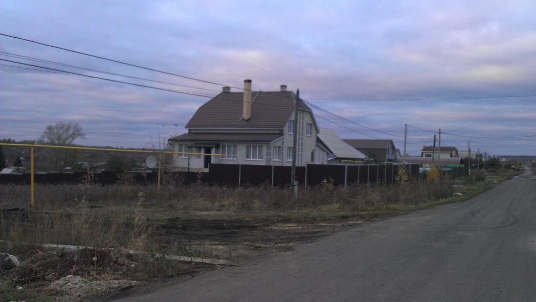

Сильно сомневаюсь. Либо на фотографии не та труба.
Труба то эта,от конька примерно три с лишним метра,над коньком гдето о,5м, могу еще фото скинуть где получше видно

СообщениеДобавлено: Сб 22 Октябрь 2016, 07:29 Ответить с цитатойВернуться к началу
Не плохо глянуть дымосборник как устроен,фото с низу в верх.Попробуйте положить на зуб несколько кирпичей, должен быть на два три ряда выше арки.
Зуб вровень с аркой,если доложить зуб ,хотя бы на два ряда тогда останется только щель в один кирпич,дыму будет некуда идти,пробовал положить один ряд,эффекта не дало.Фото топки,снимал на мобильник поэтому ниочень хорошо.

Анжей писал(а):
Не могу рассмотреть на фото, какой оголовок у трубы. (1,2,3 -?)
Оголовок как под номером 2. Вот ещё фото
Не могу утверждать, что это решит проблему, но рекомендуемый оголовок для кирпичных труб каминов - N-3.

Сообщения: 6421
СообщениеДобавлено: Сб 22 Октябрь 2016, 15:07 Ответить с цитатойВернуться к началу
Явно дилетант лепил камин. Трубу не смог сообразить как развернуть. Так под углом к кровле так и проходит -маразм полный.

vladvol писал(а):
Скажите уважаемые, если попробовать нарастить трубу,может ситуация изменится?Но из кирпича наращивать будет очень проблематично,врят ли кого найду для такой работы,а если попробовать нарастить металлом в виде вот такого колпака?
На мой взгляд, нарастить кирпичем было бы гораздо проще.
Хотя, для радикального решения проблемы, я бы сделал гильзовку трубы, футеровку топливника и дверку со стеклом...
