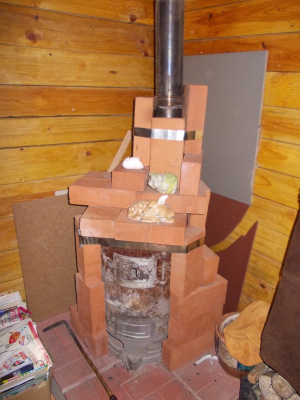

Сообщения: 3220
СообщениеДобавлено: Сб 8 Июль 2017, 23:29 Ответить с цитатойВернуться к началу
Этой зимой вот такой вариант прокачили армейскую печку в с ней жили и работали когда нет хорошего электричества, а так тепловые пушки часто применяю .
