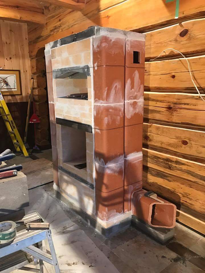

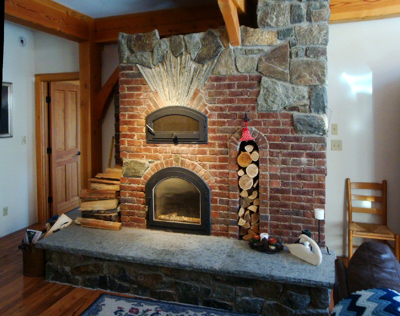

Описание: |
Размер файла: |
186.4 КБ |
Просмотров: |
613 раз(а) |

Ср 21 Декабрь 2016, 16:51
Безумный Печник писал(а): |
погугли печи Чернова или двухконтурные противоточные печи там много каминопечей с каменной облицовкой |
дауж на сотни страниц идет обсуждение то одной то другой конструкции....это все читать надо пару лет...
вы как человек опытный и знающий. можете подсказать проект готовый или указать на мои ошибки..чтобы я исправил.
печь хочу с большой дверкой. камнем обложить мне опнравилось - поэтмоу так и сделаю.
но вот по ньансам печным просветите. где и как делать сухие швы чтобы ядро не лопнуло? где оставлять зазоры? и тд. и какой состав клея с жидким стеклом...

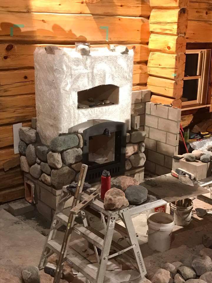

Ср 21 Декабрь 2016, 16:58
и что за площадка как на фото с каменной из речного булыжника, так и на последнем фото? почему не от пола печ. а на постаменте. там калал воздушный видно проходит. а остальное пространство заложено для чего?

Ср 21 Декабрь 2016, 21:52
Все что мог подсказал дальше сам по сути ваш проект рабочий за исключением стенок топливника вв и сухие швы это как доп опции не недо на них зацикливаться . Тут главное понимание процессов печестроения и кладка кирпича . На фото Чернов просто приподнимает дверку на уровень 7-8 ряда делая ее в формате камина нет там каналов просто забутовка декор полочка .
