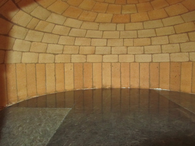

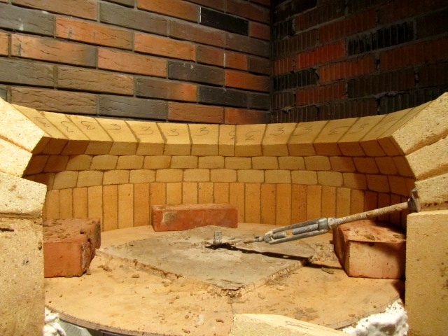

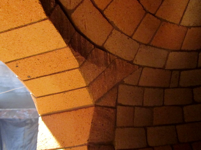

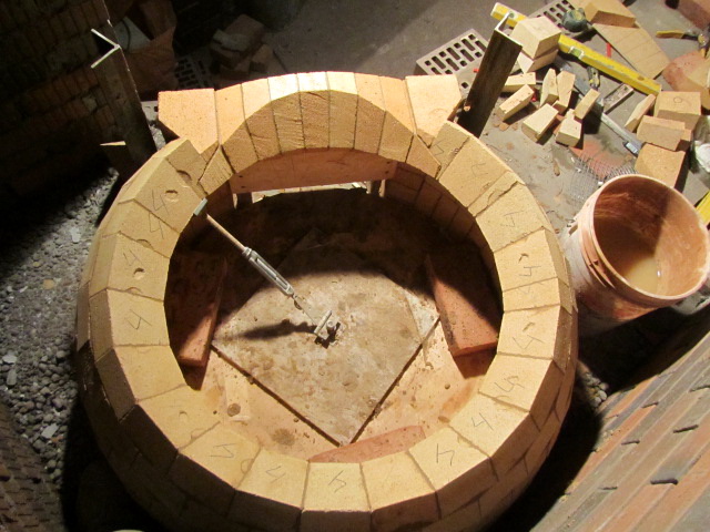

Внутрянка - помпейка.

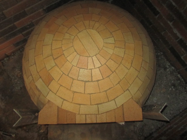

Еще немного. Под выполнен из талькомагнезита.

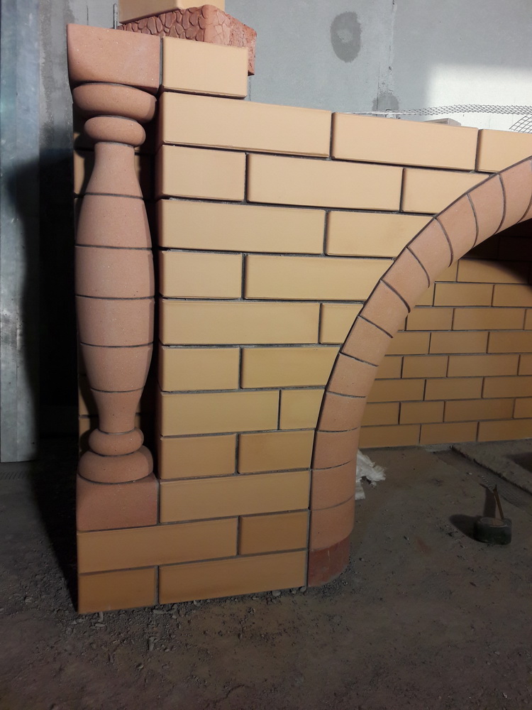

минимализм - это значит ничего не точил (?) Very Happy
Вродибы как да!

Минимализм мне больше стал нравиться в последние время можно применить почти под любой дизайн коричневый вообще любимый цвет так что исполнителю 5+

Спасибо! Заказчик захотел, я сделал проект и возвел комплекс. Хотя в проекте было пару элементов точенки, заказчик их вырезал. Сказал минимализм и все.

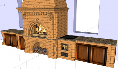

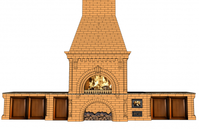

Немного усложняю отделку комплекса.

Ауффф.. Красота какая

Спасибо! Через месяц, полтора будет финал. Что получится, будет видно.

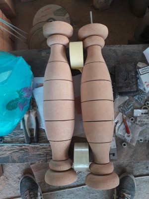

Саша, молодец.. А я уже приспособу начал делать для обточки таких элементов и им подобных тел вращения. Значит в одном направлении движемся Razz
Александр-та
Сообщения: 867
Регион: Омск
СообщениеДобавлено: Ср 28 Декабрь 2016, 04:07 Ответить с цитатойВернуться к началу
Я временную технологию применил. Будут заказы на такие элементы, сделаю приспособу. Все по принципу токарного станка.

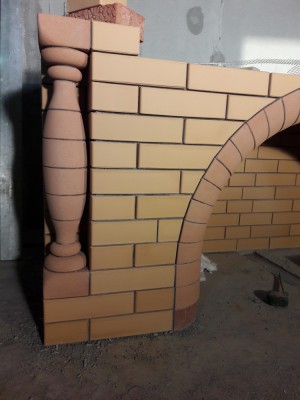

Александр-та
Сообщения: 867
Регион: Омск
СообщениеДобавлено: Ср 28 Декабрь 2016, 19:41 Ответить с цитатойВернуться к началу
Продолжение.

Саша, все правильно. Только у меня идея есть еще другая. Сейчас пустословить не буду. Попробую сперва сделать, а потом покажу что выходит. Нужно просто на своей базе посидеть и и пока поэксперементировать.

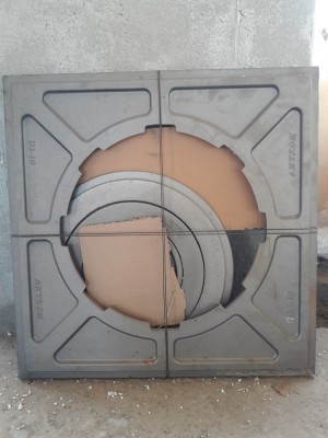

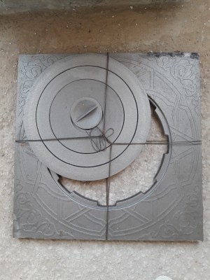

Кто подскажет, для чего сделаны эти углубления по окружности в плите под казан? Плита производства Литком Рубцовск, размер 700х700мм.

имхо, чтоб казан не клинил и частично выходило ик излучение на стенку

Для казана, укладывающегося по бортик Razz
Sad все иные, в максимальном диаметре, использовать затруднительно будет.
При закрытом поддувале будет через эти отверстия поступать воздух, что приведет к остыванию казана. При открытом возможно поддымливание через эти отверстия, все зависит от высоты трубы, а комплексов не всегда получается полноценная труба.

Я думаю что чисто технологические пазы- для удаления поверхностных напряжений чугуна. Проще -чтобы плита не треснула при нагреве и весовых нагрузках от казана. Ещё площадь соприкосновения плоскости казана уменьшается и меньше давит на плиту.

А, что производитель. по этому поводу говорит.
СообщениеДобавлено: Вт 17 Январь 2017, 21:01 Ответить с цитатойВернуться к началу
подсос воздуха
