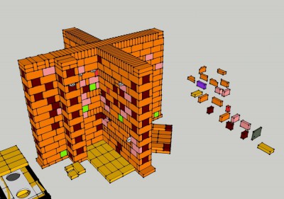

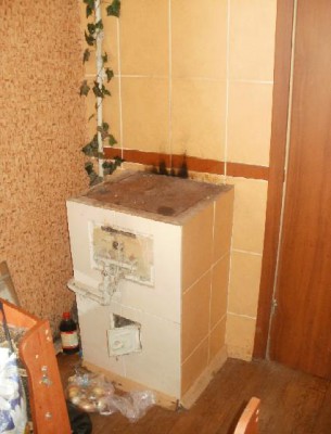

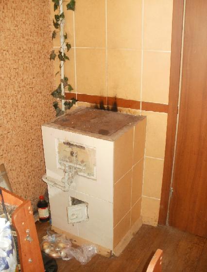

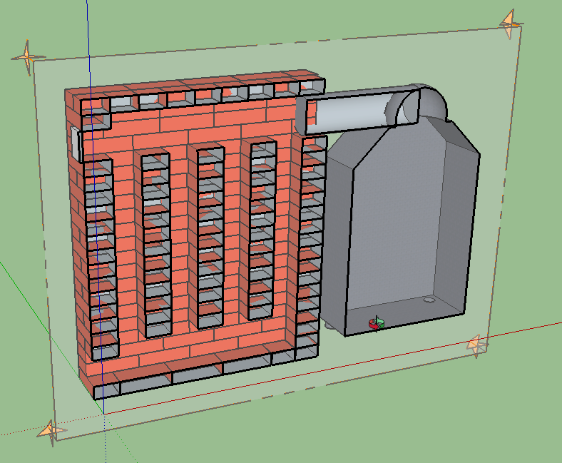

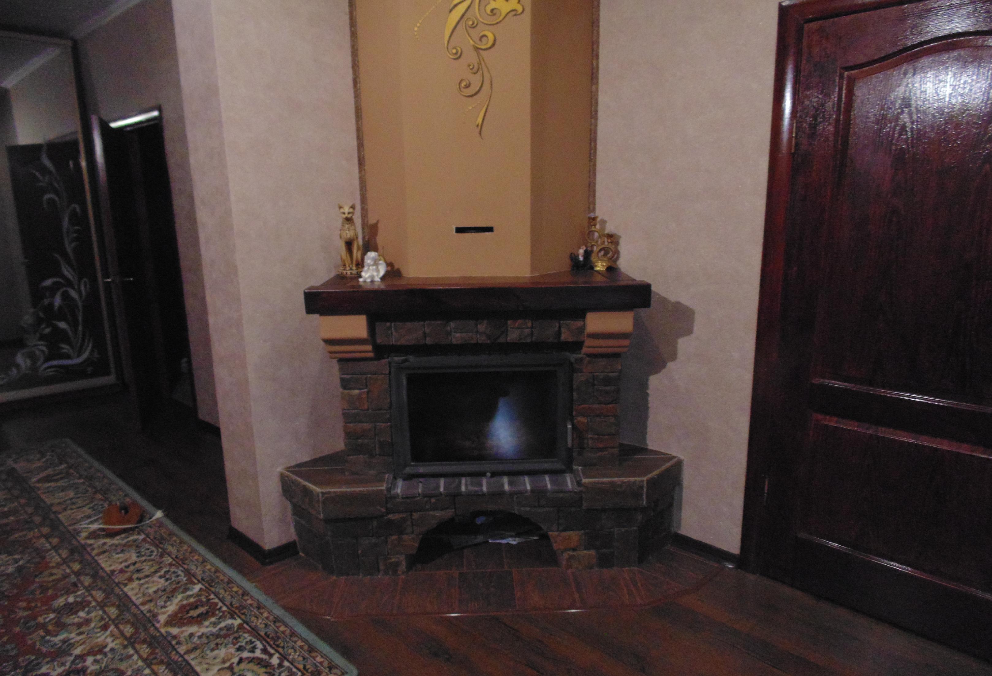

Продолжим. Щитки могут работать не только с ОВП но и подовыми топками. И щитов может быть и два и три. Благо -находяться в простенках.

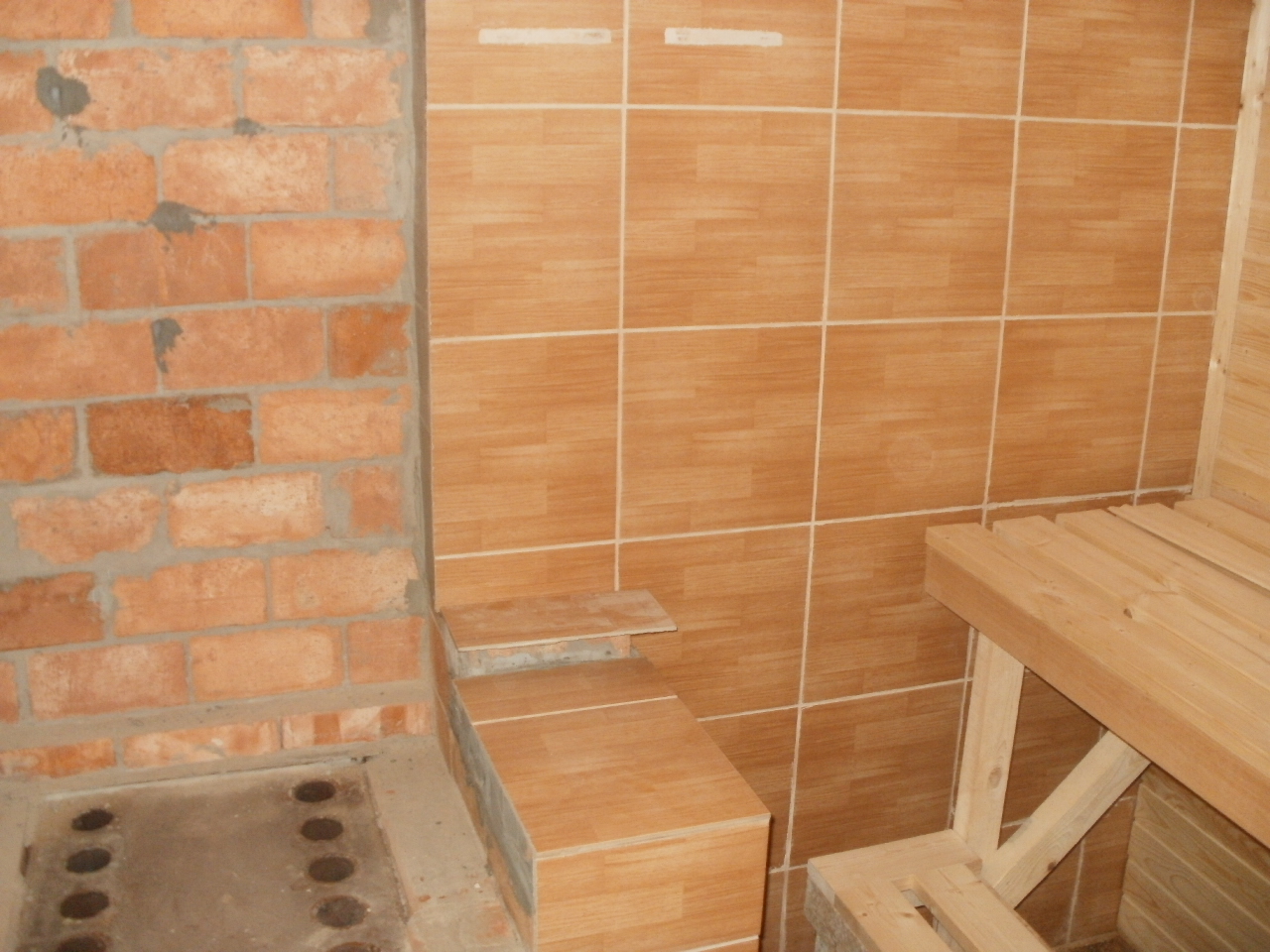

А так же с газовыми горелками.

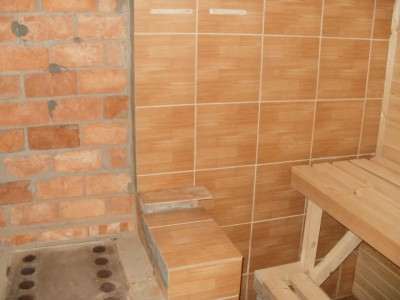

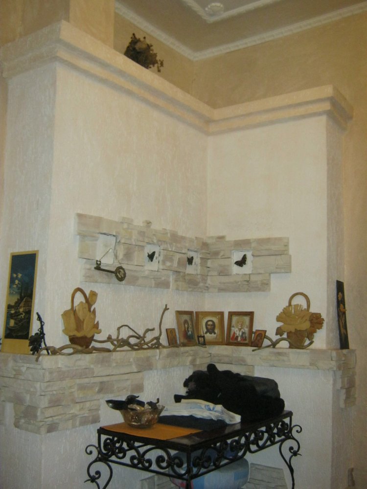

Хоть не в тему . Но щитки для БМП / банных металических печей/. -это уже целая полнотелая тема. И есть спецы -которые их строят и эксплуатируют - с прошлогл века.

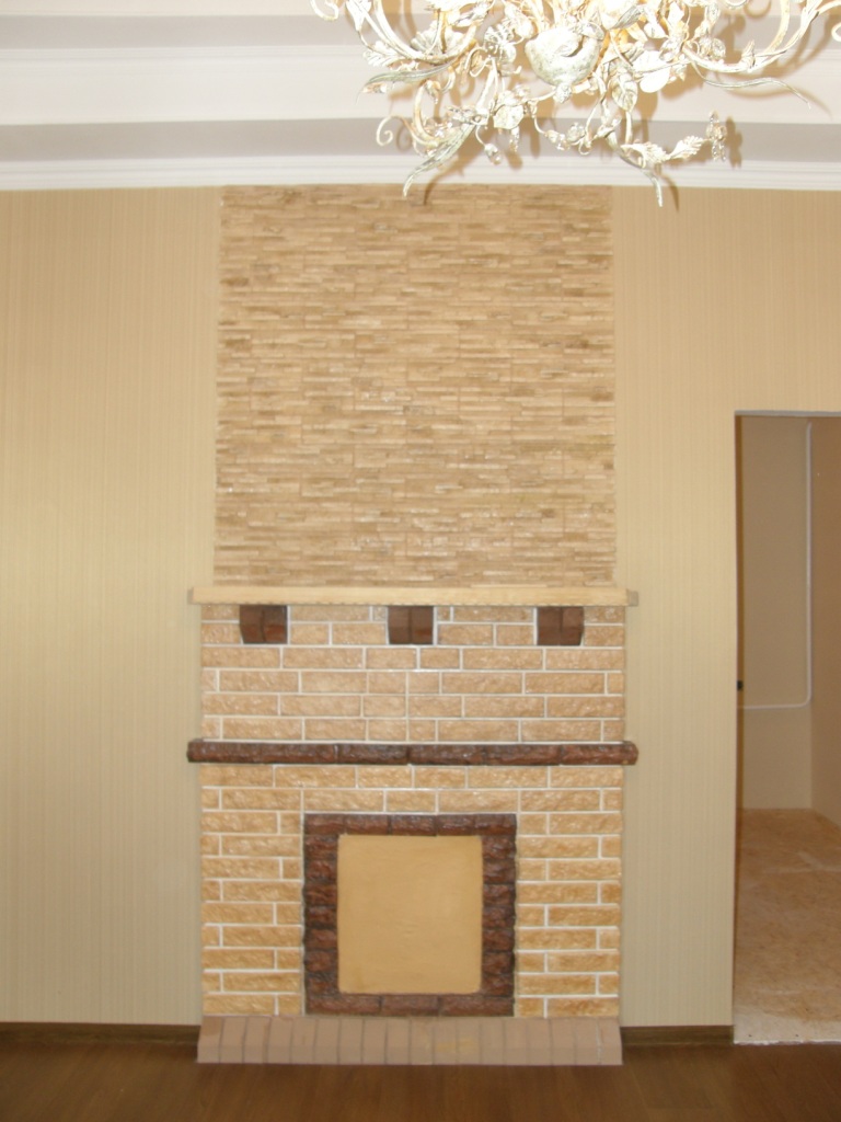

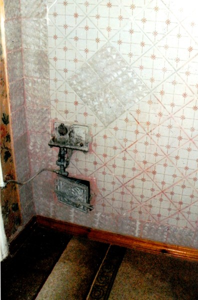

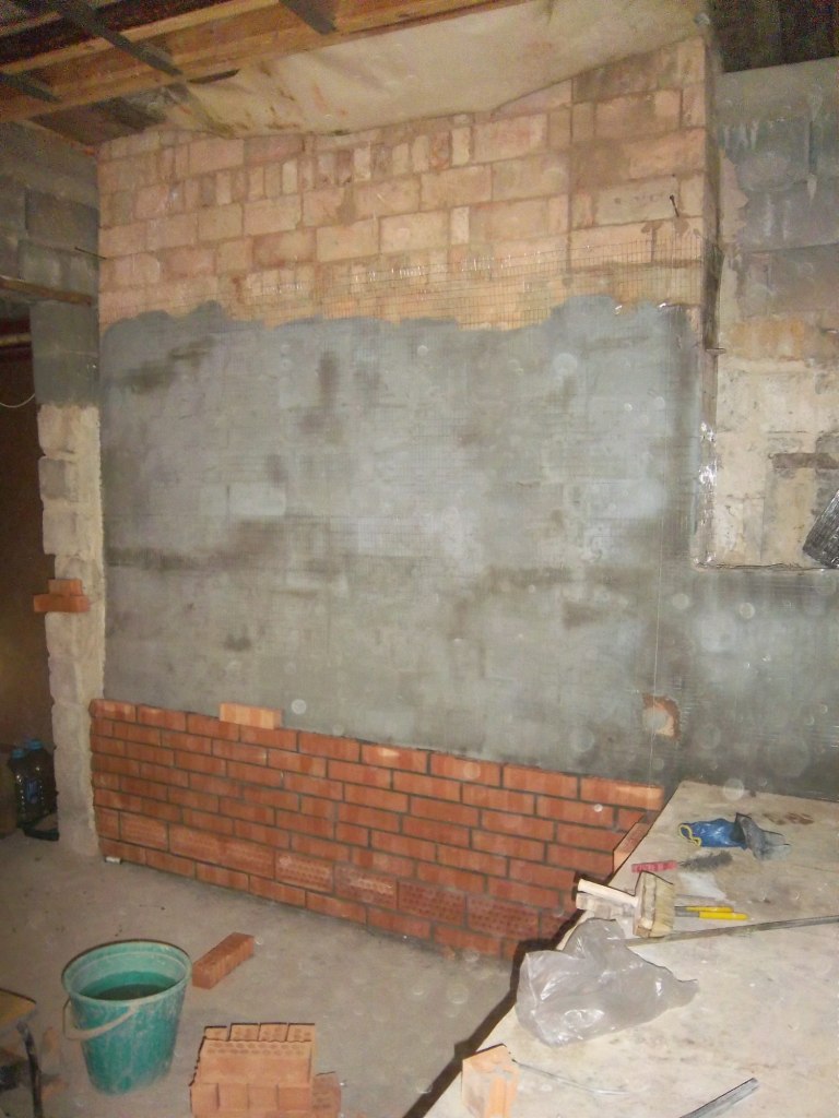

Для тех кому интересно. Разница низа щитка и верха.

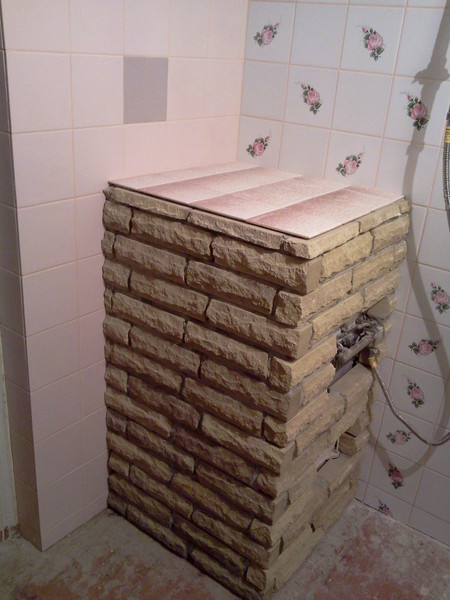

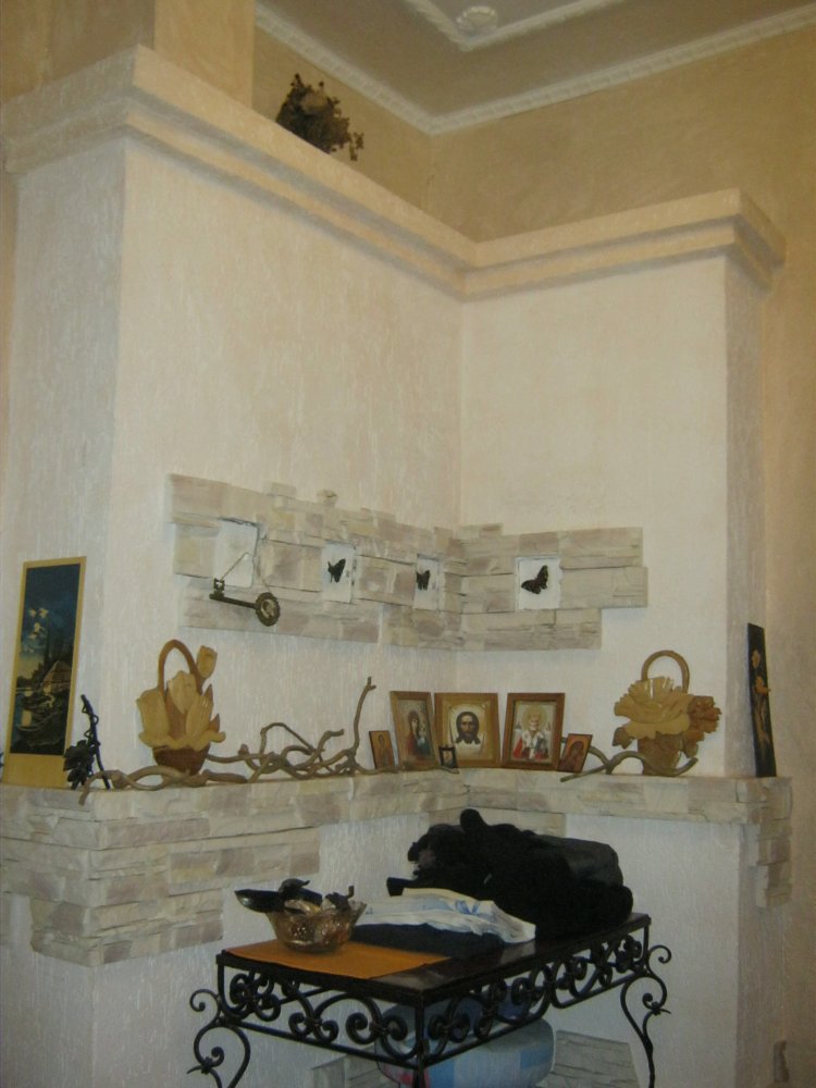

И можно стенку щитка увеличить и так.

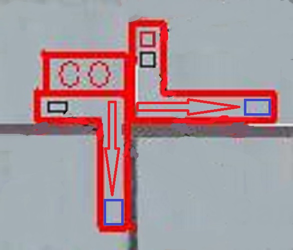

Борисов Иван
Зарегистрирован: Сб 21 Январь 2017, 13:36
Сообщения: 7
Регион: Амурская область
СообщениеДобавлено: Пн 23 Январь 2017, 16:30 Ответить с цитатойВернуться к началу

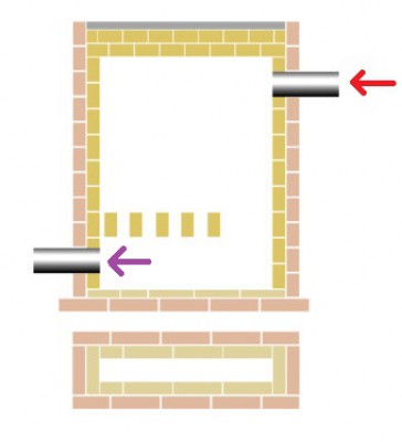

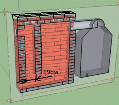

Добрый день!
Помощи прошу.
Подскажите, пожалуйста, можно ли придумать что-то толковое при верхнем боковом подключении?
Ниже набросок.
Слева планируется кирпичный дымоход.
Сзади - капитальная стена.
Чистки не придумал - остается только с лицевой стороны, сверху ЗЛХ.
Если совсем бред, то есть ли реализуемая альтернатива?
К сожалению перед щитком топку поставить не могу - глубина гостиной три с половиной метра
 Размер файла:  107.21 КБ
 Просмотров:  742 раз(а)
Сообщения: 4142
СообщениеДобавлено: Пн 23 Январь 2017, 17:24 Ответить с цитатойВернуться к началу
Борисов Иван писал(а):
...Подскажите, пожалуйста, можно ли придумать что-то толковое при верхнем боковом подключении?
Как то так:
 Размер файла:  50.24 КБ
 Просмотров:  720 раз(а)
СообщениеДобавлено: Вт 24 Январь 2017, 06:51 Ответить с цитатойВернуться к началу
Добрый день!
Помощи прошу.
Ниже набросок.
пойдет...Только:
1. перекрыша минимум два ряда с разбежкой рядов для несовпадения вертик. швов. А лучше три ряда.
2. Верхний и нижний коллекторы(пустые горизонтальные каналы)-в 4 ряда высотой
3. Подключение внизу к трубе -каналом в три ряда высотой. Внизу будущей трубы обязательно прочистка. В щитке -хотя бы пару штук в самом низу, можно широкие-как поддувальные. чтоб до всех каналов добраться. Трубу ложить отдельно, подключение входа щитка и прямого хода-гильзами соотв размера замурованными с помощью коалиновой ваты

СообщениеДобавлено: Вт 24 Январь 2017, 12:12 Ответить с цитатойВернуться к началу
Игорь 2 писал(а):
...Шура, зачем ещё одна подвёртка в щите? Левая стенка уже выполняет эту функцию.
Извиняюсь, я вероятно, ошибся полагая что выход из щитка в верху, а внизу чистка. Сейчас я вроде бы разобрался в задумке ТС, скорее всего внизу выход, а верхнее отверстие для прямого хода.
Если же выход внизу(что конечно же намного лучше), то нарисованый ТС вариант вполне рабочий, т.к. подвёртка там уже есть.
Я бы сделал так:
 Размер файла:  19.02 КБ
 Просмотров:  719 раз(а)
