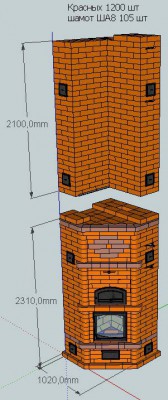

Ну и продолжение угловых печек. Теперь есть транзитный канал для щитка на мансарду, а так же возможность пользоваться режимом с открытой дверкой - как камином. Удалось найти еще более оптимальный путь размещения транзитного канала во втором колпаке печки 1го этажа. Надеюсь на скорое воплощение и этого проекта.

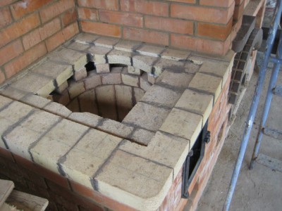

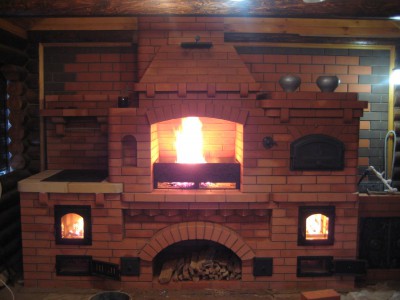

Kamin56 28.07.10 Селивановский проект, который выложил автор темы, кочует с сайта на сайт, из книги в книгу, но строить по нему нереально. На одном из печных форумов видел его воплощение, это получается монументальная печь (наружные размеры 5х5 кирпичей), подходящая скорее для ресторана, чем для дачи.
Я посмотрев принцип постройки казана сделал минимальный по размеру казан, написав, что за основу взял твой. Он получился 3х3 кирпича.
Kamin56 У вас диаметр отверстия, если не ошибаюсь, 360 мм примерно. 9ти литровый казан в него полностью не сядет. Получается, под большой казан печь 3х3 кирпича снаружи все-таки маловата.
Прошло немного времени и я отказался от нижнего коллектора, расширил казан до 3,5 кирпичей.
Добавил канал прямого хода из под плиты со своей задвижкой, чтобы можно было растопить казан без дыма.
И стал их вставлять в свои комплексы барбекю.
На мой взгляд от первоначальной схемы казана ничего не осталось.
И вспоминать того монстра сейчас применительно к моему воплощению казана смысла вообще нет.
И еще ни одной печки я не назвал своим именем. Все ОИК почему-то... Хотя к ним мои модели давно уже нельзя относить. Они другие. Совсем. И все, кто их видел это понимают.

Сообщения: 6745
СообщениеДобавлено: Вт 14 Февраль 2017, 11:20 Ответить с цитатойВернуться к началу
В книге сама идея - то есть тех.решение. А оно у вас не изменилось.
Изменились размеры. Если кто то тупо копирует без изменения размеров под конкретные размеры казанов- это их проблемы. У меня сейчас много тех.решений по казанам. Да они были и когда делал проект в книгу. Но в книге только один проект. Зачем повторять вариации проекта с различными компоновками и размерами. Моя задача была показать тех.решение.
Да и фотографий у меня много в соц.сетях с разными размерами казанов. Вы сударь ничего нового не придумали. А то что Виктор Сычков написал про размеры гуляющего по сети проекта -это он сделал с моего позволения-после личной беседы и личной встрече. Мы обсуждали то что многие просто тупо копируют без "включения мозгов. Вот Сычков Виктор,Тарасов Александр -они действительно полностью изменили моё тех.решение.
Вы просто тупо меняете размеры и присваиваете себе авторство. Так же и с проектами Кузнецова поступаете -тех.решение так и остаётся Кузнецова.
А то что на фото выше -выполнено с грубейшими нарушениями технологии кладки. Не развалилось ещё? И так в проекте указано -перевязывать шамот и красный кирпич? Печник построивший это "попадёт на бабки". Либо "слиняет" -как делают многие -когда им предъявляют претензии. А с Вас как с "гуся вода" -вы только "пуговицы пришивали".

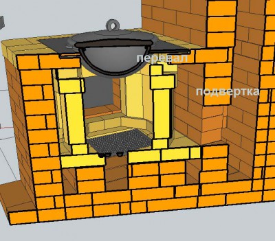

Витя - вы вообще не читаете мои сообщения. Я перешел от вашего нижнего коллектора к схеме топки Степанова-Браббе. Оно проще и эффективнее. Smile А уж эти вариации топки вы не можете присвоить себе.
Я же дебил самоназначенный - и мне теперь все можно. Ниже уже некуда. А по отчеству вы уже не заслуживаете.
СообщениеДобавлено: Вт 14 Февраль 2017, 14:14 Ответить с цитатойВернуться к началу
Казан с топкой Степанова-Браббе.
Топка - перевал круговой - подвертка. Все на месте.

Сообщения: 6745
СообщениеДобавлено: Вт 14 Февраль 2017, 16:19 Ответить с цитатойВернуться к началу
Осталось приехать к Вам в Череповец ...
То что на картинке -отстой полный. Развалится после двух -трёх протопок.
