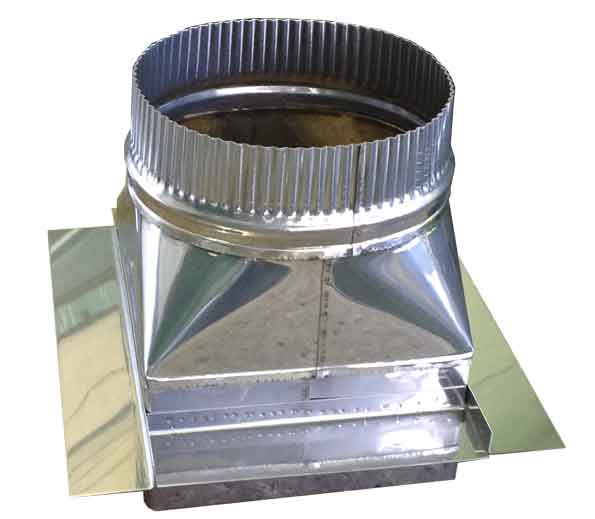

Самый правильный вариант переходник под заказ сделать конусообразный с квадрата на круг . А так для себе я бюджетный вариант из голой трубы розочку делал .Края по 6 см загнуть и кирпичем обложить только не в перекрытие а выше и контролировать это участок трубы. Я думаю и 150 потянет он то там продается.

Сендвич в трубе нужно зафиксировать до перекрытия, по моему мнению, нужно сделать плавный переход после задвижки с канала в кирпич на трубу в шестерик с вмонтированным в нее сендвичем.Вот что сейчас не могу решить.
Проход через потолок и чуть выше сделаю витебским, запущу печь с сендвичем, в весной обложу сендвич, каким нибудь пустотелым.

Всем привет.Перекрылся, дошёл до перехода с кирпича на гильзу. Нашёл в продаже переходник с кирпича на трубу 200 диаметр.
Как правильно его установить?
1.На базальт и глину ( кирпич-глина-металл);
2.На глину без базальта.
И ещё пару вопросов:
Через потолок будет проходить труба шестерк в ней гильза нержа 200, оберну её керамическим полотном.
3. Вопрос - чем снаружи трубу изолировать? (Суперизол 25мм или базальтовый мат с фальгой 30 мм)?
