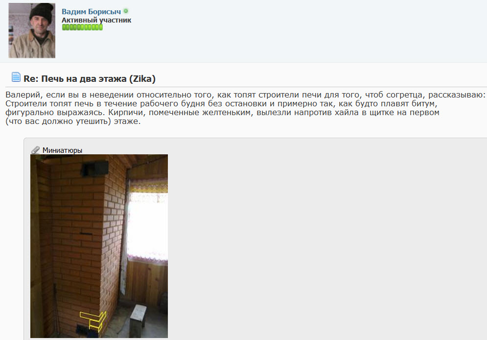

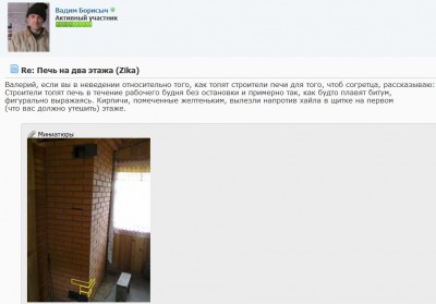

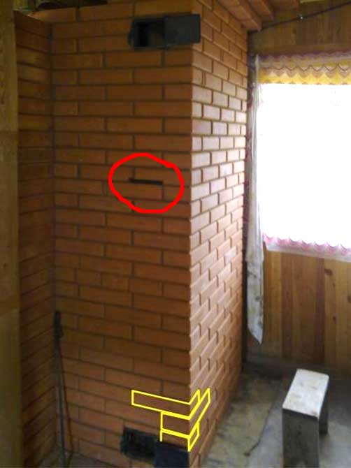

В Челябинске один печник рискнул построить аналогичную печь по мотивам Жирнова с рассечками на гвоздях. Через месяц эксплуатации печь начала разваливаться . Щиток начал раздуваться как бочка. |
Подобно замечено и партнером Жирнова - Вадим Брисыч.
Только он все валит на "слишком сухие дрова" или неадекватных истопников ...
Локальный перегрев изначально заложен в конструкции печи. В любом варианте ...

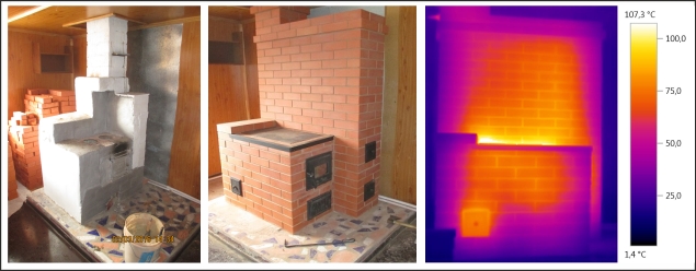

Борисыч сам же и показал на снимках тепловизором: выход из хайла - нагрев поверхности печи в 100*С при том, что остальная поверхность печи 40*С
Описание: |
Локальный перегрев изначально заложен в конструктиве печи ! |
Размер файла: |
113.12 КБ |
Просмотров: |
1520 раз(а) |

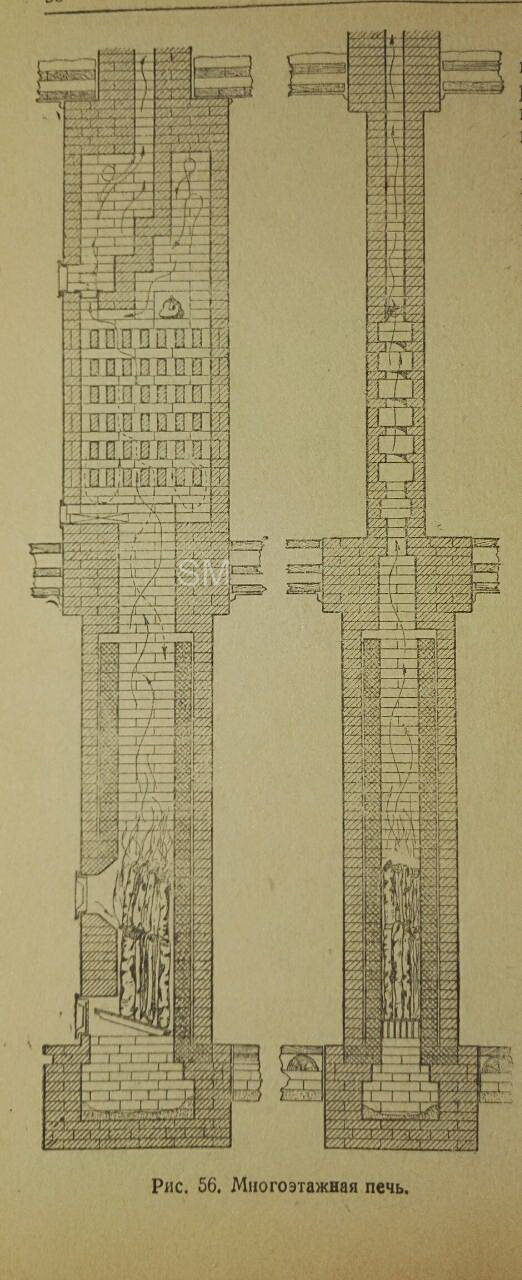

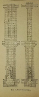

Пн 16 Январь 2017, 14:33
Реально прямоточная печь на два этажа ...
Обратите внимание на движение газов по пунктирной линии, а так же "карман" перед выходом в трубу и наличие вьюшки.
Описание: |
Размер файла: |
159.73 КБ |
Просмотров: |
1178 раз(а) |
Дмитрий Галанин
Сообщения: 1381
Добавлено:
Пн 16 Январь 2017, 19:07
А как такой карман улучшает печь? Почему не просто колпак? Массы добавить?...Я бы не додумался...
...И ещё один глупый вопрос (заранее извиняюсь):
Это печь реально два этажа отапливает? Или это печь, которая топится на первом, а отапливает преимущественно второй?
_________________ Дмитрий Галанин
Redston. Brand new stoves.
www.Redston.ru
Сообщения: 10128
Добавлено:
Пн 16 Январь 2017, 19:21
Дмитрий Галанин писал(а): |
А как такой карман улучшает печь? |
Оооо это отдельная тема по улучшению прямоточных печей.
Один из пользователей собрал печь Жирнова по порядовкам от автора. Зиму кое как с ней прожил и понял, что на такой печи он по миру пойдет.
Превращение яруса в колпак кардинально решило все. Данную модернизацию он провел самостоятельно и все замерил.
Печь реальная из альбомов. Отпечатана в учебнике для ВУЗов 1936 года.

Чт 23 Февраль 2017, 22:10
Шура писал(а): |
Очередной образец лихой отсебятины от новоиспеченного камчатского лепилы. |
Здоровая критика подшумок, да Шурик?
Колпачьте дальше
_________________ С уважением, В.Б.
Описание: |
Размер файла: |
125.74 КБ |
Просмотров: |
994 раз(а) |
Сообщения: 10128
Добавлено:
Чт 23 Февраль 2017, 22:45
Борисыч, одиночный снимок термограммы вы можете оставить для заказчика. Лично мне, да и многим понимающим процесс, он ни о чем не говорит. Сделать его можно когда угодно и как угодно разогрев печь.
Если Вы действительно хотите показать, что печь имеет отличные от колпаковой, например, характеристики - проведите малый цикл испытаний. Хотя бы определите теплоотдачу вашей печи за период в 12 часов. Не надо сарай мерить, достаточно выверенное количество топлива и сколько тепла отдаст печь. Ведь это не сложно, тем более методика есть и она неизменна.
Сравним.
А пока Вы носитесь с тепловизором, как мартышка с очками, разводя как лохов своих слушателей. Мы же уже видели ваши снимки, снятые в неудобный момент: когда видно, что дымовые газы замкнуты в одну сторону, когда греется печь однобоко или когда вся печь еле теплая с температурой в 25*С, зато все равномерно. Прилепить рядом шкалу температур можно любую.
