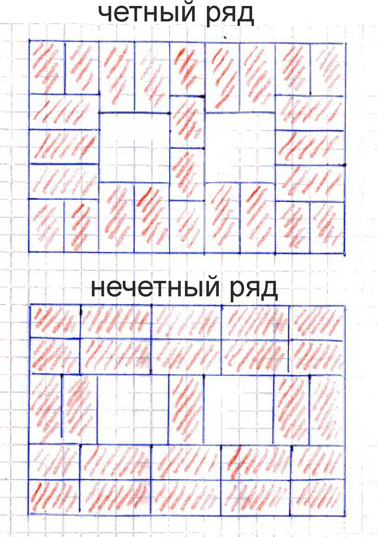

Большое вам спасибо за столь ценный для меня ответ. Теперь стало ясно в каком направлении думать. Всё это время разбирался с колодцевой кладкой и продумкой будущего фундамента. Если возможно, не смогли бы вы сказать всё ли правильно я собираюсь делать при его сооружении и дать мне советы по наверно глупым и наивным вопросам.
Почва у меня песчаная, песок начинается примерно на глубине 30-40 сантиметрах. Уровень грунтовых вод в сожалению высокий: летом - это примерно чуть больше метра, весной - существенно выше (дом находится в низине).
Печь планирую строить 4 на 2.5 кирпича (это примерно 100 на 63см).
Яму под фундамент буду рыть глубиной 50-60см размером 130 на 90см. На дне будет "железобетонная плита": две горизонтальные арматурные сетки (размер ячейка 15на15см, толщина проволоки 10мм ) на расстоянии 15см друг от друга, связанные между собой вертикальными арматурными штырями.
Подскажите пожалуйста, армирование по нижней гране можно ли так делать, или достаточно на дно ямы положить одну арматурную сетку (?????)?
Всю эту конструкцию буду засыпать до уровня земли щебнем и заливать цементным раствором (цемент/песок: 1/3).
Сомнения так же вызывает щебень, он у меня дорожный. Можно ли его использовать, или лучше гранитный (?????).
Печь будет стоять в углу комнаты. Что бы развязать фундамент печи от фундамента дома между ними (перед заливкой) проложу деревянные щитки из дюймовых досок. Наверно после застывания цемента выдернуть их у меня не получится.
Скажите пожалуйста, можно ли эти доски так и оставить или может как то по другому развязать фундаменты (?????).
Если выдернуть получится, то засыплю получившееся пространство песком.
Далее будет внешний фундамент из силикатного кирпича размером 4.5 на 3 кирпича, высотой 80см. Получается, что размер ямы больше внешнего фундамента на 5-7см с каждой стороны, а внешний фундамент на те же 5-7см больше размеров печки.
Внешний фундамент на бумаге я сделал с двумя колодцами (порядовка на картинке). Колодцы буду засыпать щебнем (керамзита к сожалению нет) и заливать цементом (1/3)
После третьего ряда кладки положу гидроизоляцию в виде двух слоев рубероида.
Вот вроде и всё.
Уважаемые мастера жду ваших советов и комментариев. Заранее большое вам спасибо.

СообщениеДобавлено: Вт 25 Сентябрь 2012, 11:05 Ответить с цитатойВернуться к началу
Не печник, но по своему опыту скажу.
Армирование я бы делал именно так, как вы описали, но арматуру можно и 8 мм брать. Арматурной сетки явно недостаточно.
При развязке все равно придется или делать опалубку, или использовать фундамент дома как стенки опалубки. Для того, чтобы вытащить опалубку из досок, можно их не ставить вплотную к фундаменту дома, а положить проставки небольшие, чтобы ее не зажало. А можно, я думаю, положить для развязки что-нибудь типа вспененного полиэтилена и опалубку не ставить. Будет достаточно для развязки.
Порядовка хорошая, но сложная, как мне кажется. Должно быть что-то проще, без резки кирпича.
