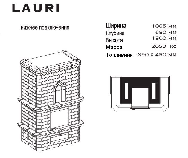

Добрый день всем! Прошу совета. Собираюсь купить печь-камин Тиилери Lauri, но вызывает сомнение его теплоемкость, как часто его придется топить, чтобы прогреть площадь ок. 70 куб.м? Производитель заявляет 100 кв. м. Смущает облицовка камина из пустотелого кирпича.

День добрый. Сообщаю, что камин Тиилери представляет собой конструктор из шамотного кирпича с облицовкой из пустотелого(это, что касается "кирпичных печников"). Вес камина- 2150кг. Размеры: шир.1065 мм*глуб.680 мм*выс.1900мм. Помещение: 8*6(h=2,9) из них: второй свет над 5*6(h=7м). Кас. 70 кубов- описка. Дом из бревна d27(конопатка ленджут). Крыша- Роквул 20см. Межэтажное утепление 10см Роквул. Отопление три электроконвектора Beha 1,5 квт.

Теперь по существу вопроса John’a. Мне тоже не нравится, когда косвенно мощность печи выражают через отапливаемую площадь. Проведем самый примитивный прикидочный расчет мощности печи Лаури, указанной на рисунке.
Площадь вертикальной поверхности печи равна (1,065+0,68)х2х1,6активн.высота= 5,58 кв.м.
Учитывая, что поверхность этих печей нагревается до тех же температур, что и наши, принимаем мощность теплоотдачи с 1 кв.м при 2-х разовой топке 0,5 кВт/кв.м (см. табл. 2 Школьника А. «Печное отопление», изд.1991г.). Тогда мощность печи W=5,58 х 0,5= 2,76 кВт.
Грубо определяем теплопотери ограждающего контура 70куб.м. х 30кВт/куб.м – 2,1кВт (эту норму мне дал когда-то один архитектор, хотя Шепелев А. «Кладка печей своими руками», 1988г., с.94 приводит цифру 24,4 кВт/куб.м). Таким образом, всего хватает даже с запасом.

Теперь вернемся к мощности печи. John уточнил объем помещения:
8 х 6 х 2,9 = 139 куб.м. Теплопотери помещения: 139 х 30 = 4,17 кВт.
Суммарная мощность печи и электроконвекторов: 2,76 кВт + 1,5 кВт = 4,26 кВт. Опять вроде все сходится.
Такое сочетание даже очень приемлемо, если руководствоваться логикой изложенной К.Мякеля в его книге. Суть ее заключается в том, что максимальная расчетная мощность обогрева нужна только в пик холодов, длительность которых не превышает 5 % от всего сезонного времени использования печи. Т.е. в остальное время потребляемая мощность отопления нужна гораздо меньшая.
Если печь будет иметь суммарную мощность, как предлагает Михаил, 5-6 кВт, то большая часть времени ее мощность придется использовать частично, а это ведет к резкому падению КПД печи. И если у нас нет надежды на подтапливание электричеством в самые холодные дни, то лучше иметь 2 печи по 2,2 кВт. При этом использовать только одну на полную мощность (при максимальном КПД) большую часть отопительного сезона, при необходимости подключая электроконвекторы или – в случае отсутствия электроэнергии – вторую печь.

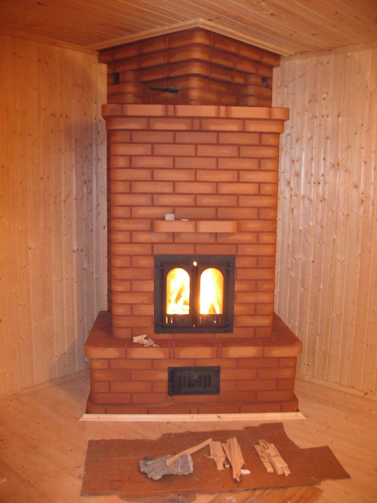

В подтверждение слов нашего уважаемого мэтра о "кирпичности" печей, которыми мы занимаемся, прилагаем фото объекта, который мы, печники-менеджеры Печного центра, только что закончили на Карельском перешейке. Использован сердечник Кермансави. Может с таким же успехом испоьзоваться и внутренняя часть Тиилери, внешний вид - дело мастера и дизайнера. Сдача объекта состоялась 21.12.2007. Желаем печникам и их заказчикам тепла и уюта!
