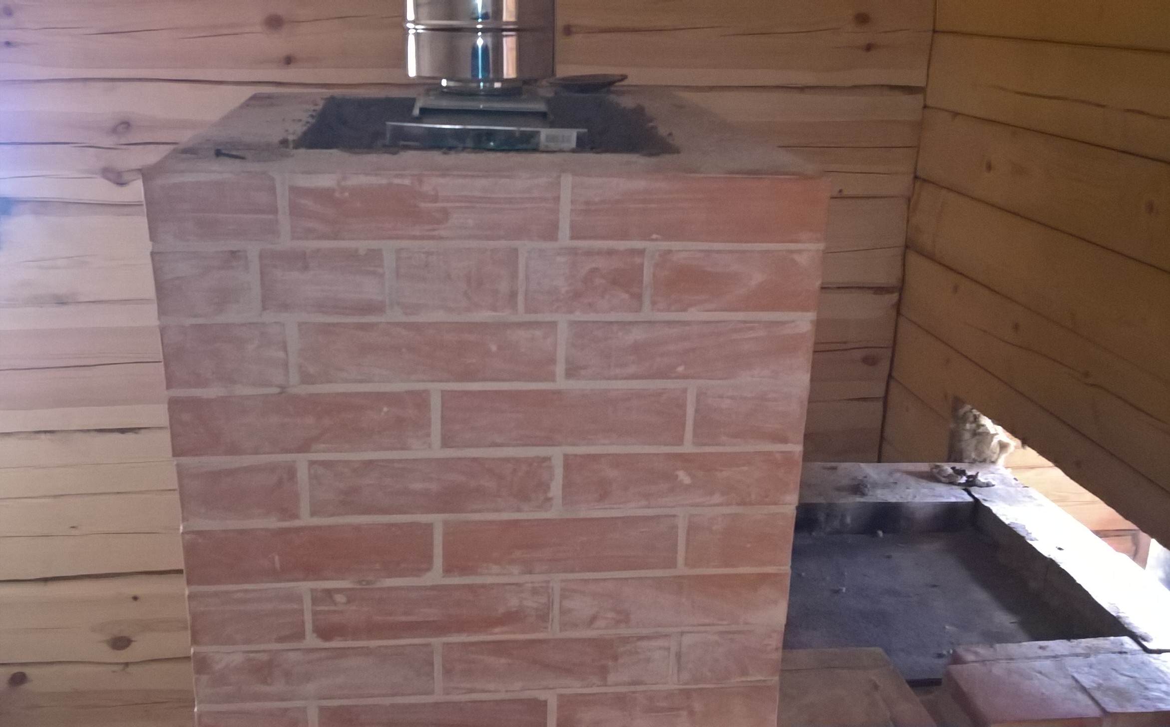

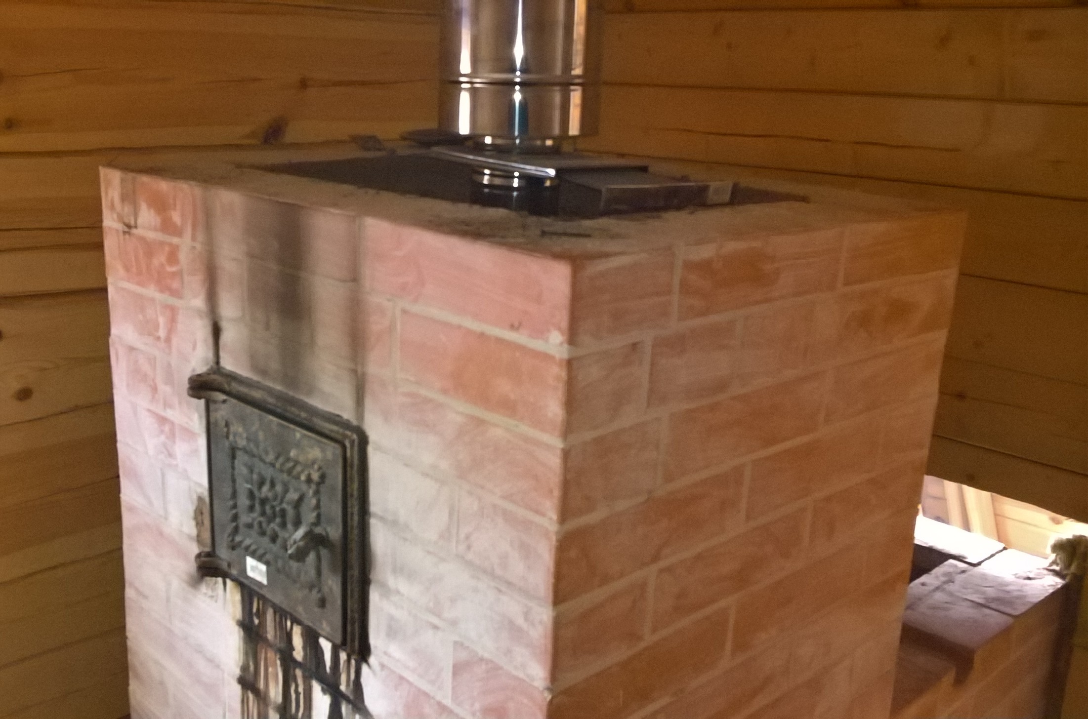

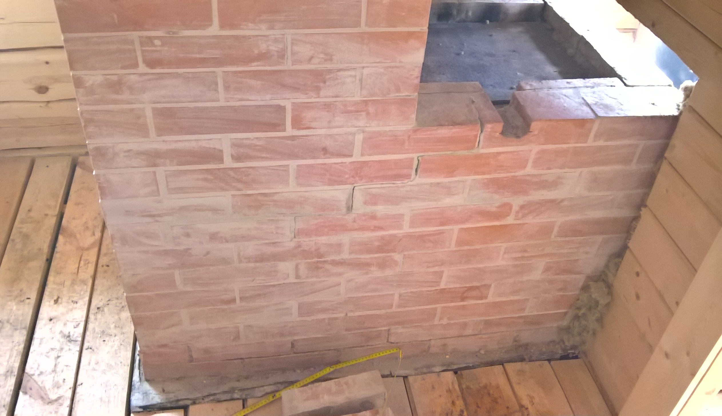

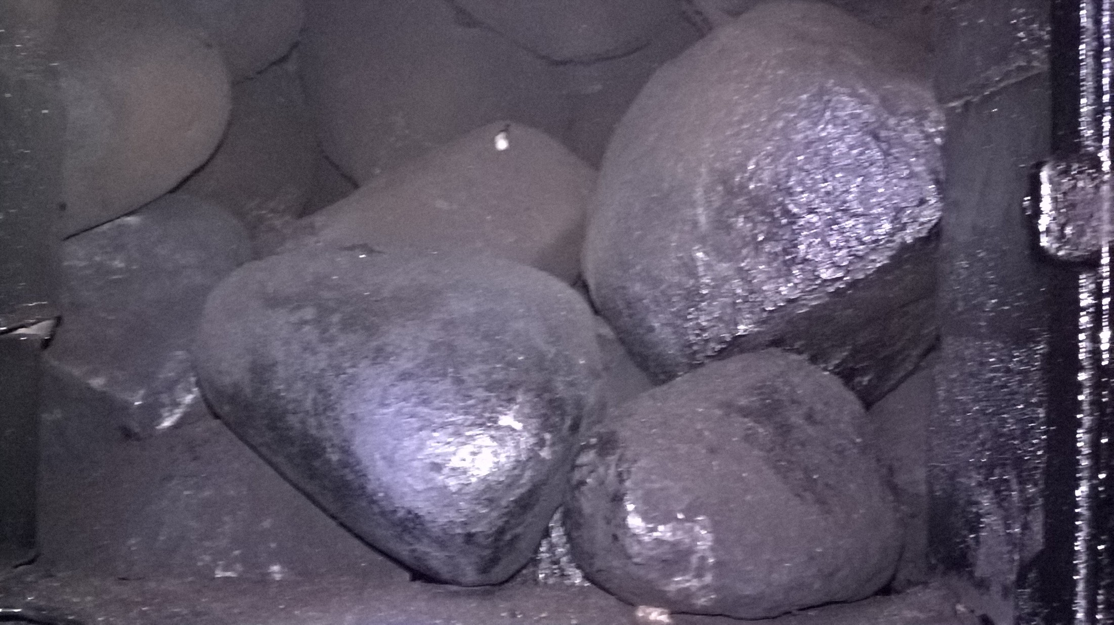

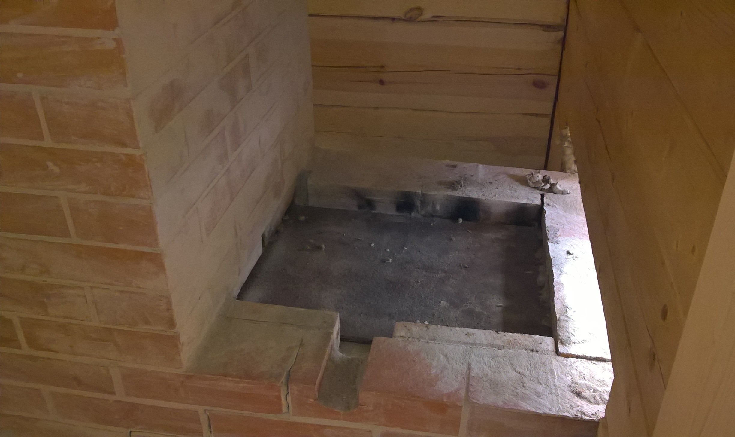

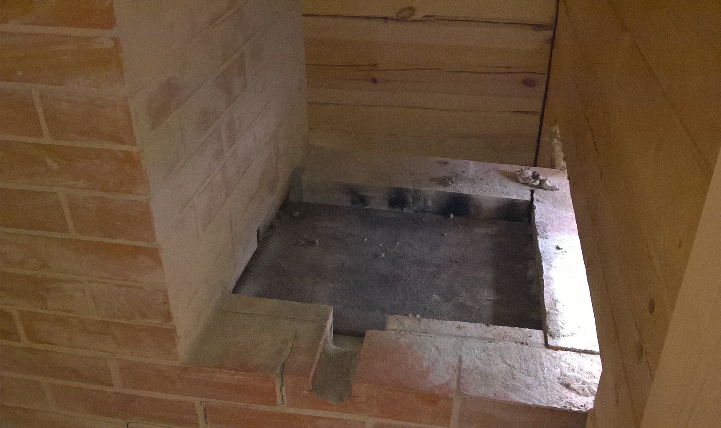

Добрый день !
Подскажите пожалуйста сложили в бане печь из кирпича 5*3 с топкой из предбанника. Вода нагревается быстро пару раз отливали, а каменка (закрытая) где находятся камни греет, но очень слабо т.к. выяснилось , что камни которые мне посоветовали взять из ручья (черные)выпаривают воду???. Топили вчера 4 часа температура поднялась на 30-40 градусов, помещение (3*3 парная совмещеная с помывочной). Печь прямого нагрева т.е. Огонь под камнями
Топка сделана шамот внутри на ребро.Сечение дымохода 110, где чугунная плита, там находится бак с водой.
На фото видно , как вода даже выпаривается и вытекает через дверцу или это конденсат???
Как исправить очень много сил и времени вложено в печь.
Кирпич держал в первый раз в руках , образец взял в деревенской бане у нее принцип такой же прямого нагрева камней от огня, только где закладка камней там железная бочка.

Печь топить больше нельзя ни разу !...Где разделка ? rtfm
Что- то не всё ясно в изложении, но сразу можно сказать, что диаметр трубы мал. И конструкция печи "не очень" , мягко говоря. Может есть смысл разобрать её, и новую сложить ?

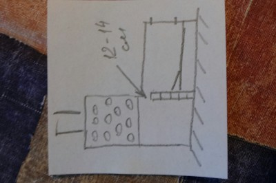

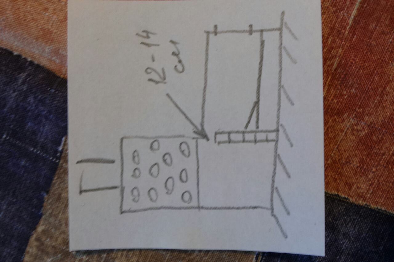

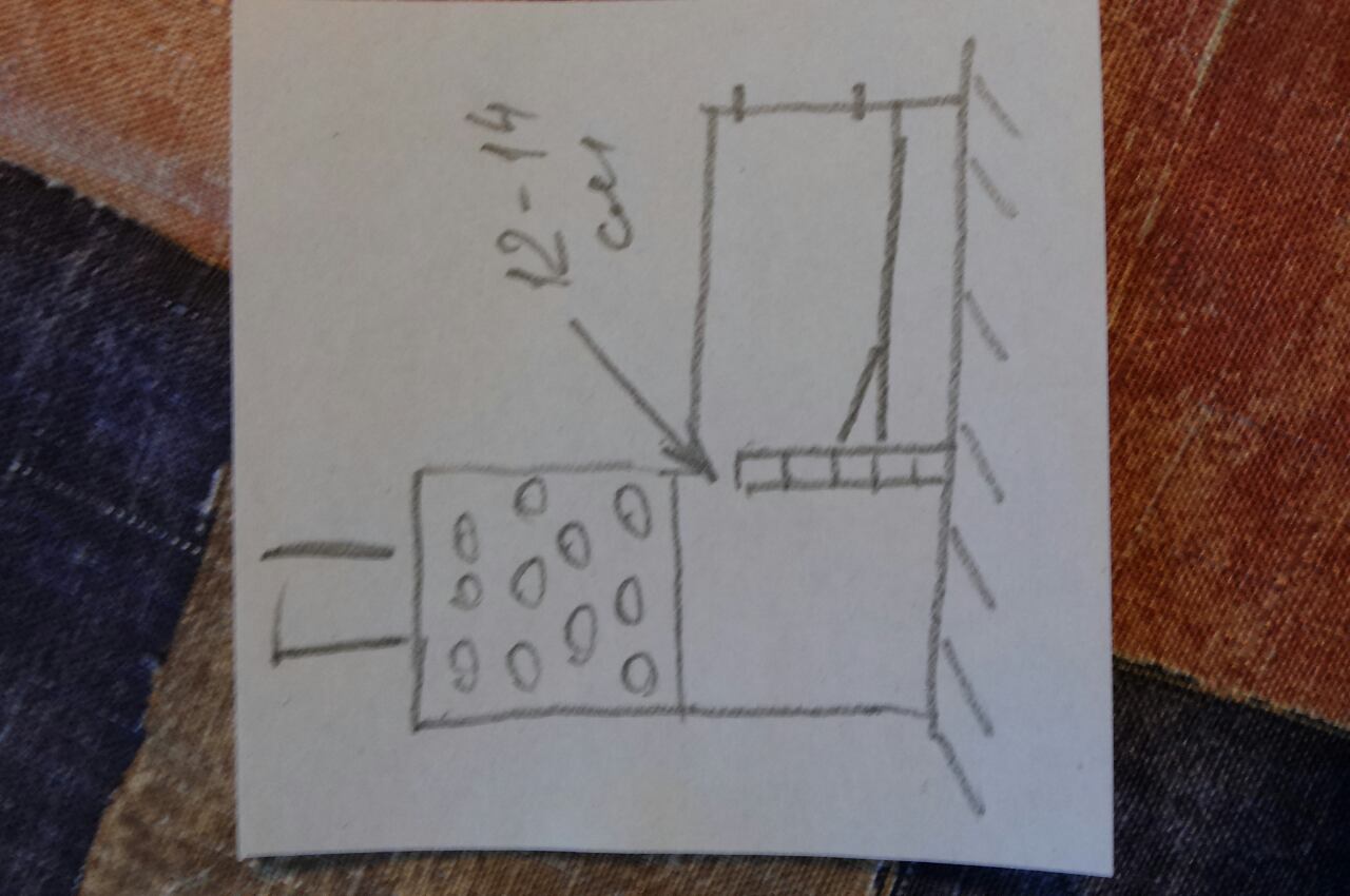

Как вариант можно так сделать???
Добавить две стенки в топке???

Надо понимать, что над топливником бак с водой ? Тех. решение "Нарочно не придумаешь..." Что- то не вижу предмета обсуждения...
Игорь 2
Сообщения: 1006
СообщениеДобавлено: Вт 18 Апрель 2017, 08:50 Ответить с цитатойВернуться к началу
Обычная деревенская печь помыться в выходные, а если повезёт, то и попариться )))
Советы, что называется малой кровью
1 Уменьшите количество камней и переложите их так, чтоб газы могли двигаться сквозь закладку
2 Воду в бак и сам бак ставьте на плиту (я вижу чугунный настил) после того, как протопите печь один час минимум.
Количество камней и время установки бака с водой на печь подберёте опытным путём.
Про камни: чем больше камней, тем больше им требуется энергии, а у Вас сразу над топкой настил, отбирающий приличную долю, а Вы ещё и бак с водой туда - отходящие газы "холодные" упираются в каменку - там вообще остывают, на камнях выпадает конденсат... Короче - классика жанра Smile

И есть ли смысл поставить глухую стенку из шамота на ребро в топливнике,не доводя до конца 12-14 см , чтобы было хоть какое то движение газов???

Концептуально распишу... Топливником нужно греть каменку, параллельно греть воду в баке. Отсюда и компоновка другая.

Никакие дополнительные стенки Вас не спасут. Я Вам уже всё рассказал, почему у Вас холодно. Идите и пробуйте, никто за Вас это не сделает.

С чего Вы взяли что камни которые используете годятся для банной печи? Это полная чушь!!!! А во вторых я так понял у Вас лежит настил, Вы в жизнь не нагреете через него камни.

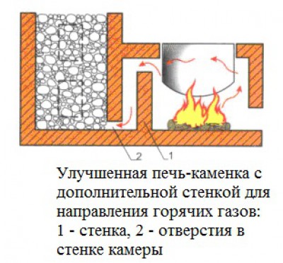

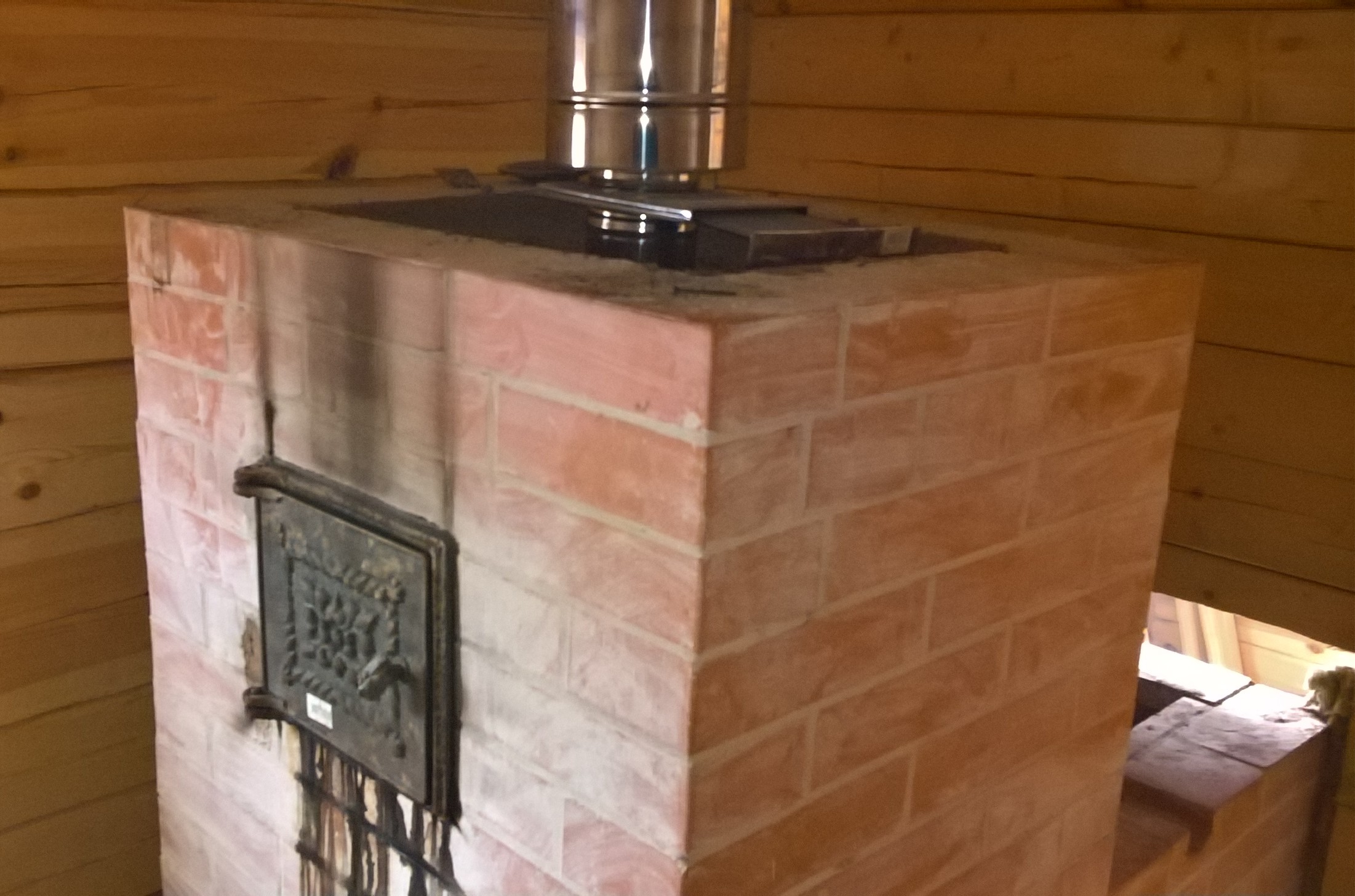

легко профи, чуть что, разобрать, а нам чайникам каково?
вот ваш аналог, неказисто, но грамотно

Камни которые Вы используете во обще не для бани, для этого специально продаются камни для печей. То что лежат на рельсах во обще полный бред. Их как правило гнет, от чего все время и разрушает всю топку. Менять все надо че тут советовать еще.
