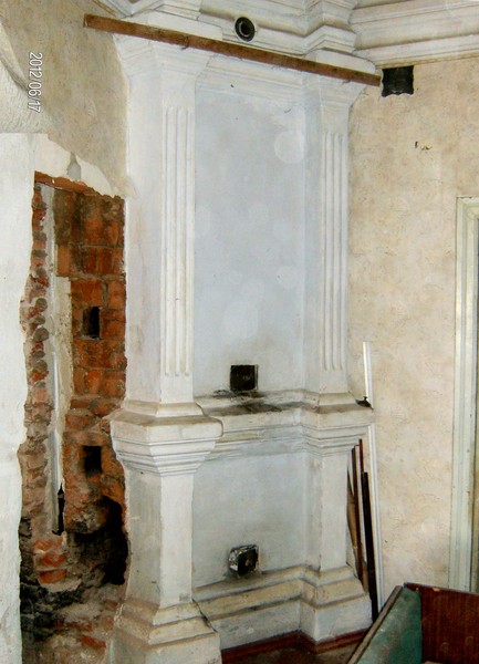

Вогнистый Владимир
Регион: Мариуполь, Украина
СообщениеДобавлено: Вт 23 Май 2017, 05:49 Ответить с цитатойВернуться к началу
Furby писал(а):
Дiма писал(а):
иначе печь не будет участвовать в вентиляции помещения.
Наконецто, ещё одна умная мысль! Razz
В Мариуполе - ище в 1905г. построена печь с подогревом наружного воздуха об стенку печи.Квадратная дверка , в верху с права. При открытом поддувале - воздух уходил в печь а при закрытом ,печь брала воздух из под пола .
Печь - это душа дома!!!
