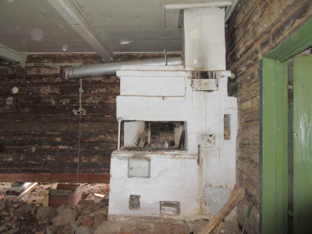

Уважаемые мастера,
Прошу оценить масштаб и стоимость работ по ремонту печи, которая простояла 50 лет.
- лежанка прогнулась примерно на 1-2 см
- дверцы надо заменить / герметизировать
- плиту герметизировать по периметру
- Есть пропуски дыма на лежанке в одном месте
- есть пропуски да через трещину над шестком
- при разборке венцов увидели, что видны следы сажи в левом нижнем углу, там где печь примыкает к срубу.
- Ну и побелить печь надо будет по новой.

Печке хана. Sad
Отодвинуть её надо было от стены изначально, на 26 см. Труба в потолке, по аналогии необходимы переделки. Этот апендикс из смежной комнаты выкинуть с глаз ! Mad Боров на усмотрение хозяина, но тоже бы убрать. Печь ломает в месте где рвёт обычно все русские печи, там где граница с лежанкой, но здесь похоже на просадку основания...Что с фундаментом ?
Я бы здесь теплушку поставил взамен, всё подходит, только фундамент проверить... Smile

Железную трубу уберем однозначно. она раньше шла к круглой вертикальной печке ,которую уже убрали..
Борова нет.
В качестве фундамента использованы плоские бутовые камни без цемента.
На слом и выкладку новой печи не готовы, так как бюджет и характер дома (для периодических заездов) не предусматривают этого. Проще печку тогда просто побелить и оставить, как есть.
Но так как печка имеется, то хочется чтобы она функционировала.
Пока планируем так: швы разделать и замазать смесью, Лежанку просто залить выравнивающей смесью с подкладочной сеткой.

Подмазать то да се, хватит на пару топок и не факт того что она будет после этого еще работать. Если наездами то вообще можно поставить типа готового камина. Приехали нагрели помещение быстро и уехали и проще и безлопастней, чем печь которая дышит уже наладом плюс еще угарный газ.

Состояние рабочее. Просевшую лежанку вскрыть, и перекрыть по уголкам. Лопины зачистить до кирпича и по стеклосетке заштукатурить. Залог безопасности, содержать в чистоте дымоходы. Готовить деньги на другую.

Если уж ввязываться в реанимацию печки таким путём, то необходимо свод перебрать ...и засыпку вернуть на место, почему нет ?

А почему лежанка проседает?
ведь сам свод на месте.
СообщениеДобавлено: Пт 15 Сентябрь 2017, 13:43 Ответить с цитатойВернуться к началу
Она без перевязки вообще лежит.

Хорошими руками и головой печника и низкими запросами по зарплате -печь реально отреставрировать. Сделать пожаробезопасной. Когда я первые годы работал печником -почти за так сказать за кусок хлеба и миску супа и "наркомовскими" (поляна от заказчика)после выполнения работ брался за ремонт таких печей. Лишь с одной целью -изучить устройство и выявить недостатки. Всё потом вернулось сторицей в моей практике на реальных высокобюджедных заказах. Так что если найти печника начинающего и не "жлоба"(жадного на бабки) и с желанием повышать свой профессиональный уровень -печь реально восстановить.

Печь на фото выглядит как-то кривее, чем на самом деле.
Думаю так сделать:
нагреть печь, сделать расшивку трещин, заделать их
лежанку выровнять ЦПС
Побелку снять в слабых местах, подштукатурить, дверцы поставить,
и по новой всё побелить.
Ну и готово будет.

Лежанку перекрыть по уголку, она по обыкновению валяется, на песчанной засыпке, вот и проседает.

Грамотный ремонт это пол печи перебрать я за вариант с нуля за печь компактней с теми же функциями мини теплушку с нижним прогревом. И от стены отодвинуть тепло двух стенок сруб гасит. Думаю проблема в фундаменте раз в год подобные варианты разбираю по внешнему виду похоже на облегченом варианте стоит стяжка или максимум блоки-камни. Замазывание щелей проблему основную не решит а лишь замылит глаз.

Причина износ материала в своде кирпич выгорает местами требует замены на огнеупорный а замена фурнитуры вся завязана на крепления с помощью проволки. Конечно при желании сделать можно только муторное это занятие а гаранти что с ней дальше никакой . Если дом не ПМЖ зачем такая махина в доме щиток кирпичный с евро буржуйкой как вариант в межсезонье.

Очень мне не нравится эта трещина, поддержу Андрея. Была аналогичная - снёс нафиг. Оказалось фундамента,как такового, нет - кучка камней на грунте. Ну и если пользоваться наездами - смерть настанет очень быстро и не помогут ни какие ремонты. Русская печь - это совсем НЕ дачный вариант, даже если она новая и сделана по всем правилам.

И я про это толкую! Из практики без осмотра конечно по фотках сложно судить НО ИЗ 100% ремонтов 70 под снос идут. А кирпич между прочим под расшивку типа Боровичи с фаска и по акции по 12 руб продают на строительных базах, а с печников местным в несезон в зиму заранее договориться можно подешевле. Если дом решили реконструктруировать пока полы не кинули фундаментом самое то заняться пока погода ещё тёплая.
Этой печкой нельзя будет пользоваться наездами?
свод шестка опирается на железную полосу. Там где полоса замурована в печь, тоже щели появились. Из-за разницы в температурном расширении, как я понимаю.
