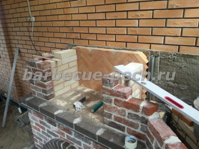

Кто подскажет как правильно делать заднею стенку елочкой в мангале ? и как грамотно перевязать с боковыми стенками ? ( фото для примера но думаю уедут кирпичи в разные стороны )

Надо было бы прорезать пазы в торцы боковых стенок и заднюю стенку и вставить ламели. Но теперь только дымосборником придавить.

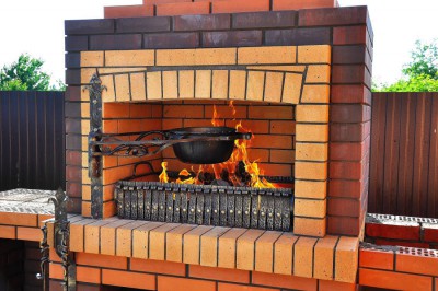

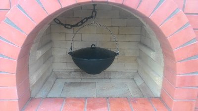

Виктор спасибо понял !!! Герман классные кухонные комплексы ручная формовка в миксе с гладким кирпичем радует глаз и изысками разных приготовленных блюд в них. У меня риторический назрел еще вопрос кто нибудь применял вот такую штуку в мангалах барбекю типа сменного рукава подставки для готовки плова в казане. А главное удобно в готовке в использовании и когда ее наступит ПИСЕЦ

GIM
Сообщения: 248
Добавлено:
Сб 1 Апрель 2017, 21:35
Я комплектую барбекю чем то подобным. Надо просто понимать что это всего лишь приспособа для использования котелка на огне а не как не полноценный проф. казан

Сообщения: 3220
Добавлено:
Сб 1 Апрель 2017, 21:40
Во все правильно !!! просто как некий девайс для подвеса для котелка то что надо мне

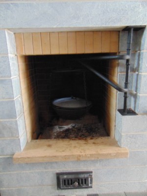

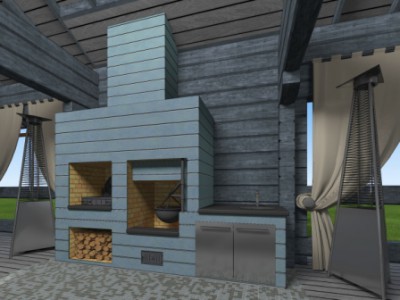

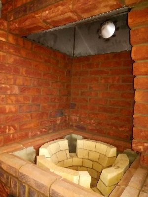

Вот варианты камина с казаном(котелком) на кронштейне.
Описание: |
Проект архитектора по тех.решению одного из Московских печников. Строящего очаги для " мажорных" и VIP клиентов.Намеревался приехать в Челябинск к VIPу и это с двумя отдельными трубами построить. |
Размер файла: |
55.33 КБ |
Просмотров: |
891 раз(а) |
Описание: |
Проект архитектора по моему тех.решению. |
Размер файла: |
105.63 КБ |
Просмотров: |
747 раз(а) |
Описание: |
Воплощённый комплекс -мангал +камин с казаном на кронштейне. |
Размер файла: |
69.88 КБ |
Просмотров: |
651 раз(а) |
Описание: |
Топка камина с кронштейном для казана и казаном внутри. |
Размер файла: |
79.86 КБ |
Просмотров: |
722 раз(а) |
Описание: |
Топка камина с кронштейном для казана. |
Размер файла: |
80.12 КБ |
Просмотров: |
693 раз(а) |
Сообщения: 6390
Добавлено:
Вс 2 Апрель 2017, 07:27
Безумный Печник писал(а): |
Виктор спасибо понял !!! Герман классные кухонные комплексы ручная формовка в миксе с гладким кирпичем радует глаз и изысками разных приготовленных блюд в них. У меня риторический назрел еще вопрос кто нибудь применял вот такую штуку в мангалах барбекю типа сменного рукава подставки для готовки плова в казане. А главное удобно в готовке в использовании и когда ее наступит ПИСЕЦ |
Алексей -да что сделается с этой железякой. Если конечно не будут выдвигать из топки -когда дровами топить будут

Готовить однозначно не удобно А стоять будет долго...

Сообщения: 6390
Добавлено:
Вс 2 Апрель 2017, 08:27
Tim_on писал(а): |
Готовить однозначно не удобно А стоять будет долго... |
Кронштейн и предназначен для удобства. Выдвигать из топки для подмешивания, добавки ингредиентов. Но это не плова -по моему мнению. Для бульёнов,ухи,шурпы и прочее. Сам не готовил - не ничего сказать по этому поводу.Тех.задание заказчиков. Готовят заказчики -по их отзывам -им нравится и их устраивает.Плов не готовят -готовят различные супы и бульёны.

Сообщения: 3220
Добавлено:
Вт 4 Апрель 2017, 22:08
А эти держалки в кладку заводят или просто прикручивают в кирпич? металл кованая черняга ?
Сообщения: 6390
Добавлено:
Ср 5 Апрель 2017, 06:26
А эти держалки в кладку заводят или просто прикручивают в кирпич? металл кованая черняга ? |
Алексей у меня штырь замурован с первого ряда кладки. Казан тяжеловат и вырвет кронштейн -если его не надёжно закрепить.

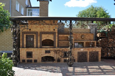

Валентин Стрибук
Добавлено:
Вт 1 Август 2017, 13:15
Из шамотного кирпича в качестве отделочного. А бетонная столешница объединяет все 7 метров в единый комплекс.

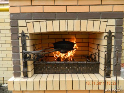

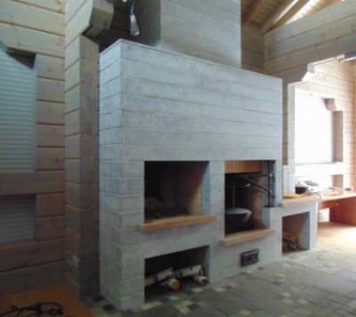

Владимр
Сообщения: 288
Регион: Липецк
Добавлено:
Вт 1 Август 2017, 22:45
Вот желание заказчика. После жарки шашлычка дабы не остывал в казанок на цепь и в мангал и еще он любит чай с дымком.

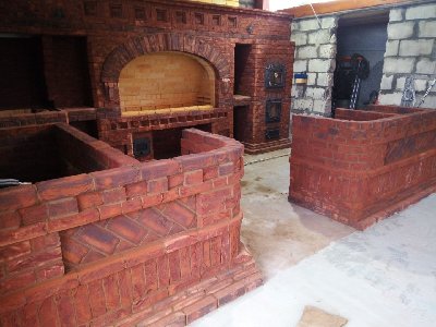

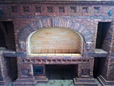

Иван М.
Зарегистрирован: Пт 25 Май 2012, 15:06
Сообщения: 47
Регион: Камчатка
Добавлено:
Ср 13 Сентябрь 2017, 00:21
казан, мангал, духовка

mazatrucker74rus
Добавлено:
Ср 13 Сентябрь 2017, 13:55
Не стандартный орнамент, очень впечатляет брутальностью ! Кирпичи разного оттенка- такие изначально, крашены, или освещение ?
