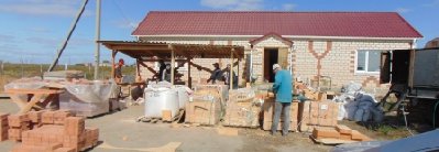

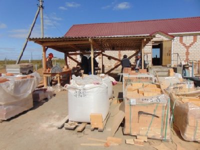

Работы на производственном участке и "канистра" из под молока для воды -и питьевая и техническая одновременно.
Цистерна из под молока для воды.

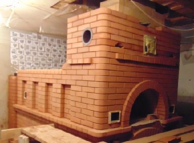

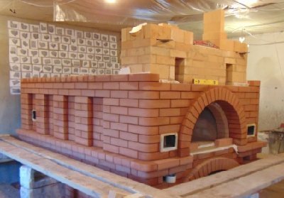

Мероприятие продолжается. Печь выложена до основания пода . Началась кладка горнила Русской печи с лежанкой и каналами для лежаки.Заранее заготовлены элементы печи -кружало горнила и кирпичи для свода. Заготовлены кружала арок и собраны на "сухую" арки шестка и чела.

Виктор, а что за дверца на поддувале стоит?
Сообщения: 6390
СообщениеДобавлено: Вт 12 Сентябрь 2017, 17:18 Ответить с цитатойВернуться к началу
Нестандартная -сварная. Проём поддувала 600см2.
Сообщения: 4865
СообщениеДобавлено: Ср 13 Сентябрь 2017, 23:15 Ответить с цитатойВернуться к началу
Мероприятие продолжается...
Понятно, Виктор Владимирович...
На Селиване пахать можно. Радость
И на слушателях семинара тоже.
Такую махину действительно легче тянуть бригадой "бурлаков"... Радость
Поздравляю. Продвигаетесь хорошо. И красиво.
К сожалению, остается не совсем понятной конструкция этой "русской" печи.
В плане движения дыма, хотя бы...
Дрова где жечь будете? В низеньком длинном арочном подтопке - гипокаусте?
Или в верхнем горниле печи тоже?
И если не секрет, будете ли испытывать?
Ведь на протопку, наверно, месяц потребуется...
Сообщения: 6390
СообщениеДобавлено: Чт 14 Сентябрь 2017, 19:18 Ответить с цитатойВернуться к началу
И вверху и внизу.Нижнее горнило для конвективки. Верхнее чисто Русская печь. Греть не надо долго -испытано давно.

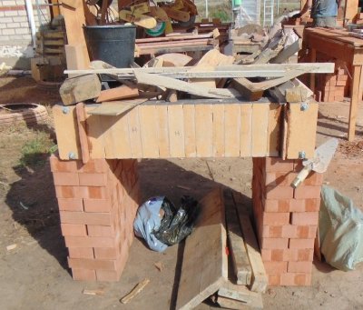

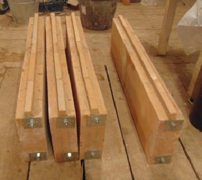

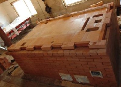

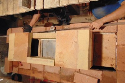

Новая "фишка" -плиты "паз гребень длиной 1200мм-для перекрытия лежанки печи. Фолсфсхоер Тонверке далеко и дорого. А здесь подручные материалы -плиты ШБ96,шпильки,болгарка,станок и "Правильные" руки участников Практикума.

Сообщения: 6390
СообщениеДобавлено: Пт 15 Сентябрь 2017, 15:13 Ответить с цитатойВернуться к началу
Дрова где жечь будете? В низеньком длинном арочном подтопке - гипокаусте? .
Юрий Михайлович -в плане движения газов мои классические "колпачки" либо иначе "ловушки тепла" -по Бартенёву .
Топливник -из печей XIX века -высокой мощности. Сейчас такие топливники не строят. И тепловоздушные камеры очень мало кто применяет.А в те времена они были практически во всех печах общественных зданий.

Сообщения: 6390
СообщениеДобавлено: Сб 16 Сентябрь 2017, 21:11 Ответить с цитатойВернуться к началу
Мероприятие заканчивается. Фото последних этапов работ.
Печь -осталось выложить трубу

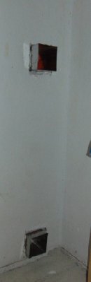

Вентканалы от печи в соседнее помещеие

Для тех- кто владеет профессией-не составляет особого труда-понять эту конструкцию и проследить предполагаемое движение раскаленных газов из обеих горнил- расположенных на разных уровнях этой печи ! Потому что В Селиван- выставляет- хотя и не полностью-последовательность работ ! На фото видны прочистные дверцы- как нижнего - так и верхнего яруса по обеим сторонам щек этого сооружения-более того- он обозначил вертикальные артерии внутренней зоны и прочистки левой стороны печи нижнего доступа ! По этой схеме расположения дверок- возможно несколько путей увода агрессивного теплового потока- но в последствии на финишном этапе- обьединенных в единое восходящее русло- но -желательно на скользящих углах атаки по отношению друг к другу1 Очень похожая конструкция печи из двух Горнил на разных вертикальных уровнях-построена 100 лет назад в скиту =Ксилургу= -который под юрис-дикцией монастыря =Святого Пантелеймона = в монашеской республике на территории Греции на Святом Афоне ! Я посещал этот обьект дважды и готов был восстановить эту разрушенную годами печь- но финансовый обеспечитель этих работ Василий Вадимович Бойко-Великий- не смог финансировать это -ибо его счета были арестованы ! Я не смог сфотографировать эту печь-потому что меня сопровождали два Схи-Иеромонаха- а фотосьемка на территории монашеской республики строжайше запрещена и преследуется по их закону Но эти фото есть у Влада Ляхова- через сайт которого я и посетил эту монашескую республику !
