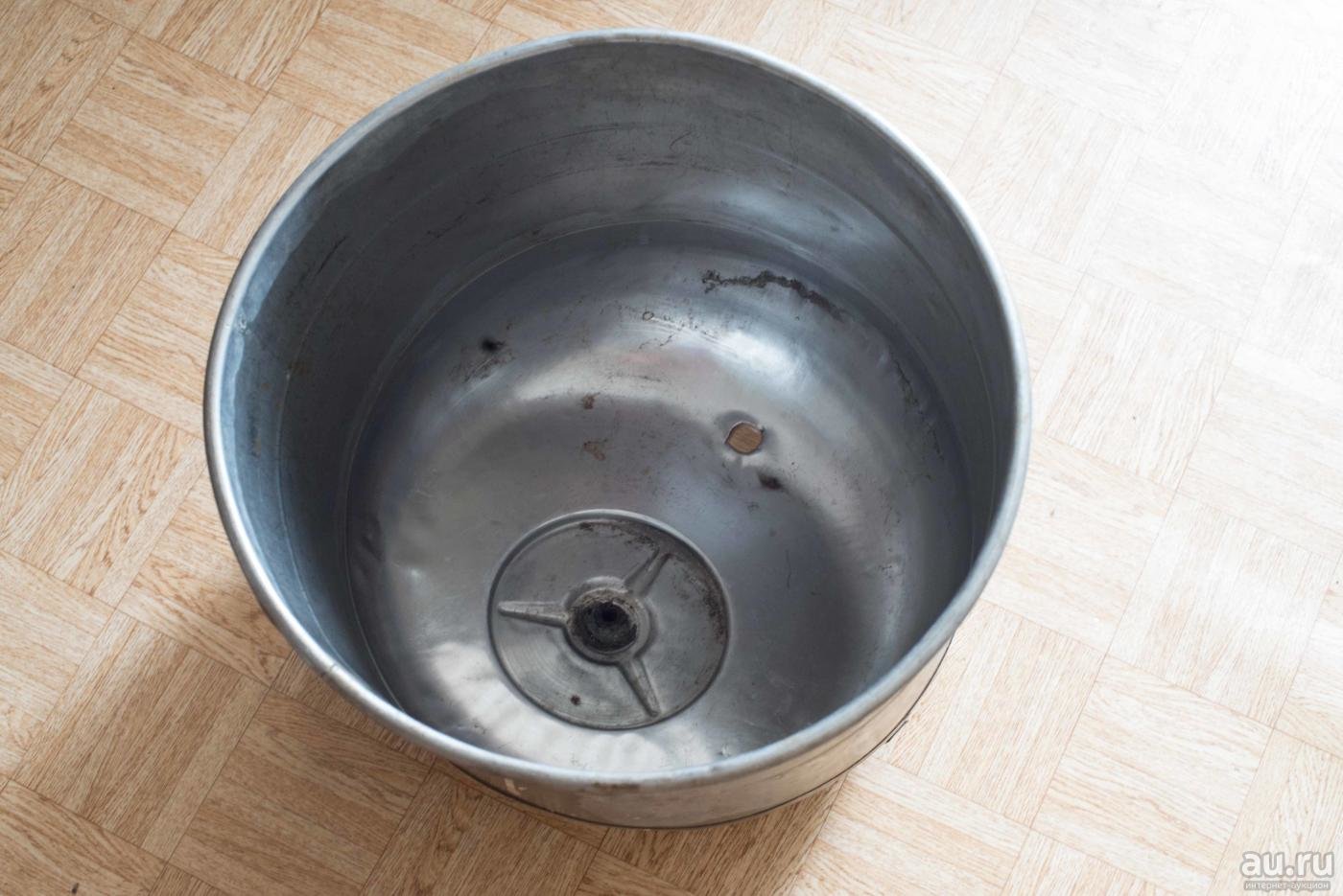

СообщениеДобавлено: Пн 2 Июль 2018, 14:54 Ответить с цитатойВернуться к началу
Подскажите, а нержавейка бака старой стиралки подойдет ?
 Размер файла:  181.14 КБ
 Просмотров:  620 раз(а)
Сообщения: 3220
СообщениеДобавлено: Пн 2 Июль 2018, 17:40 Ответить с цитатойВернуться к началу
Проверь магнитом -главное согнуть ее . Приходилось из куска трубы сендвич делать в глухомани деревенской.

СообщениеДобавлено: Пн 2 Июль 2018, 18:12 Ответить с цитатойВернуться к началу
Не магнититься, детектор DMF 10 показывает что металл и не магнитный, толщина 0.8, гнется крайне тяжело (как пружина возвращается в исходную форму)
dimazf
Зарегистрирован: Вс 8 Январь 2017, 08:18
Сообщения: 27
Регион: РБ
СообщениеДобавлено: Пн 2 Июль 2018, 18:20 Ответить с цитатойВернуться к началу
С баком от новой машинки не сравнить, от новой если только дуршлаг
СообщениеДобавлено: Пн 2 Июль 2018, 21:48 Ответить с цитатойВернуться к началу
счас можно заказать у тех кто торгует на рынке трубами из нержи. Заказать именно полосу( полосы) Г-образные. Согнут на станке аккуратненько

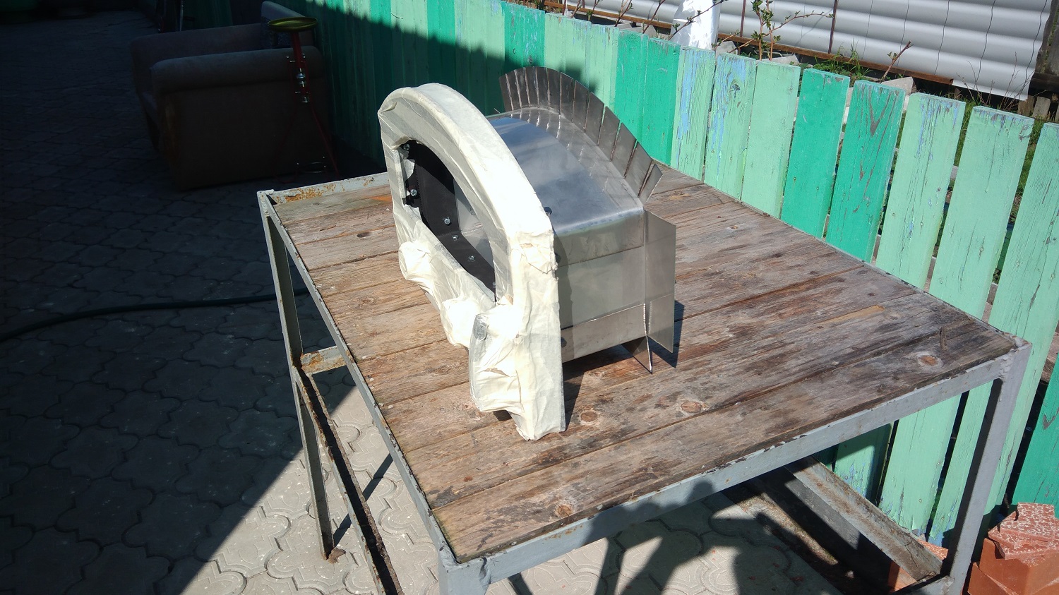

СообщениеДобавлено: Пн 16 Июль 2018, 06:34 Ответить с цитатойВернуться к началу
Одел я все таки эту нержавейку от бака на дверку.
Промазал силикатным герметиком.
Отверстия под болты сделал чуть больше.

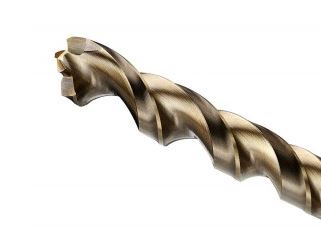

Не сверлиться эта нержавейка от слова совсем, даже двойным сверлом (примерно как на фото)

Сообщения: 5637
СообщениеДобавлено: Пн 16 Июль 2018, 09:00 Ответить с цитатойВернуться к началу
До 2 мм отверстие бьётся в 2-ва приёма:
- керном и кувалдочкой;
- сошлифовываем образовавшийся "прыщик" Razz
Для 3-шки уже нужна кувалда посолиднее...

СообщениеДобавлено: Пн 16 Июль 2018, 13:57 Ответить с цитатойВернуться к началу
Сначала сверлил 3мм покачивая сверло из стороны в сторону (так лучше было сверлить). Потом остальными сверлами и так дошел до 7мм
Сообщения: 6390
СообщениеДобавлено: Вт 17 Июль 2018, 00:16 Ответить с цитатойВернуться к началу
Да хорошо нержавейка сверлится свёрлами но нержавейке. Обороты то убавляйте. Вы же на первых секундах сверло убиваете. Да и давить надо сильнее. Сдуру то можно и х..... сломать. А двойное,тройное сверло -да просто "лажа" и росказни менагегоров по продажам этих свёрел. А если опыта сверления мало -так сверлите в сверлильном станке. Покачивать и раскачивать как ч ..н во вла ...ще не надо

СообщениеДобавлено: Вт 17 Июль 2018, 21:45 Ответить с цитатойВернуться к началу
попробуй сразу (в одну операцию) сверлить и прикручивать саморезами с прессшайбой со сверлом........они хорошо сверлят и нержу и чугун.......по крайней мере у меня это получается
