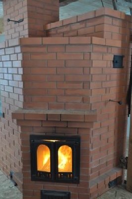

СообщениеДобавлено: Пн 2 Октябрь 2017, 11:57 Ответить с цитатойВернуться к началу

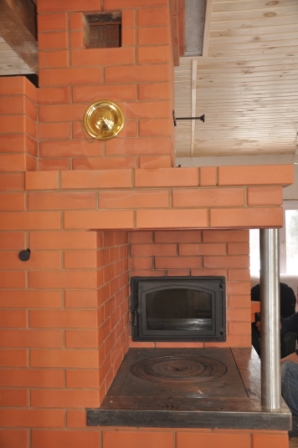

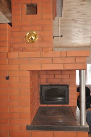

вот ещё - вид из угла кухни-гостиной
Узнаю свою работу,заказчик поделился наверно.

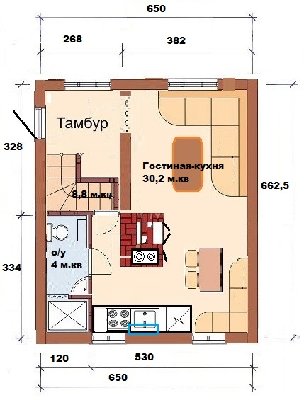

Pe4nik
Сообщения: 463
Регион: Шарья
СообщениеДобавлено: Пн 2 Октябрь 2017, 12:01 Ответить с цитатойВернуться к началу
Ищу хорошие планировки для себя 7 на 6м. 2 этажа.

Pe4nik писал(а):
Узнаю свою работу,заказчик поделился наверно...
Какая печь и где расположить проблемы нет.
С благодарностью получил эти фото!
И тебе - признателен за хорошую работу! Сложна ли печь в кладке?
Полистай ссылки выше... немало есть интересных планировочных решений.
Успехов!

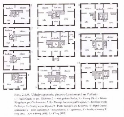

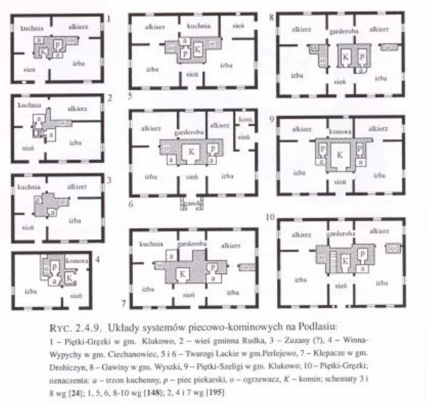

в одной из книг польских авторов есть примеры планировки домов с печным отоплением
http://www.gornolesne.pl/p173,piec-i-komin-w-tradycyjnym-budownictwie-podlasia.html
Как ранее и было в наших СНиПах - печь устанавливается у внутренней стены дома (!)

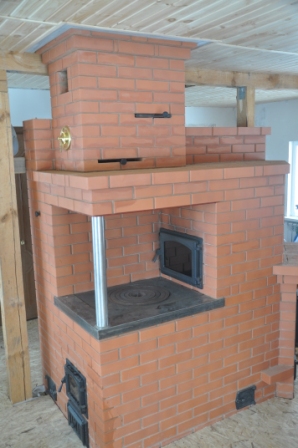

СообщениеДобавлено: Пт 19 Июль 2019, 13:35 Ответить с цитатойВернуться к началу

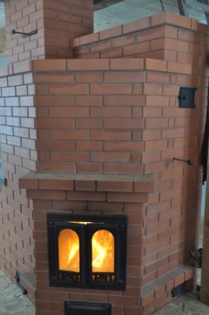

Для проживания семьи-волонтёров в деревне и взрослых детей-сирот выпускников детских домов, приобрели домик не утеплённый, утеплили сами, за зиму - своими руками ребята, с волонтёрами, сложили печку... Их теперь оттуда не выгонишь..., в смысле - от камина...
... а это - исходная планировка...

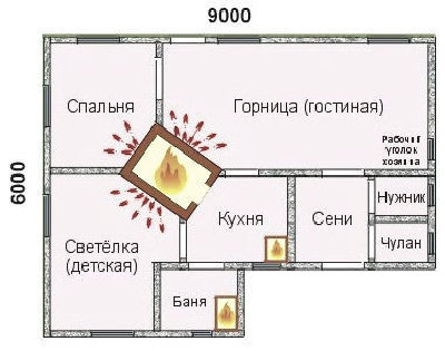

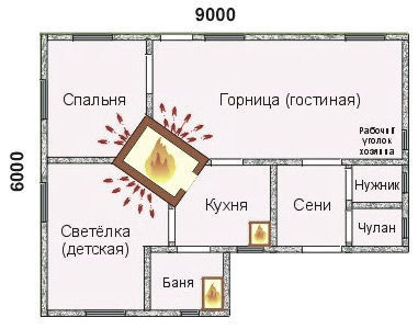

Сообщения: 3220
СообщениеДобавлено: Чт 6 Февраль 2020, 23:23 Ответить с цитатойВернуться к началу
Хорошая печная планировка для одноэтажного дома взял на заметку

Алексей Решенин
Сообщения: 646
Регион: Moscow
СообщениеДобавлено: Пт 7 Февраль 2020, 00:06 Ответить с цитатойВернуться к началу
Полностью согласен с вашей точкой зрения-это идеальное расположение печи- но -ранее Е. Колчин заявлял - что это нарушение-ибо какая то инструкция запрещает -или не рекомендует делать подобную планировку !
Сообщения: 3220
СообщениеДобавлено: Пт 7 Февраль 2020, 00:13 Ответить с цитатойВернуться к началу
Если заморочится на этапе проектирования дома урегулировать вопрос с фундаментом +по ППР в простенках грамотно изоляцию сделать +оставить проход под дымоход разгрузив балки и стропила не вижу сложности осуществить
Вот как вы будете трактовать слово "следует предусматривать" так и будет.
п.5.5 СП 7.13130-2013
Одну печь следует предусматривать для отопления не более трех помещений, расположенных на одном этаже.
