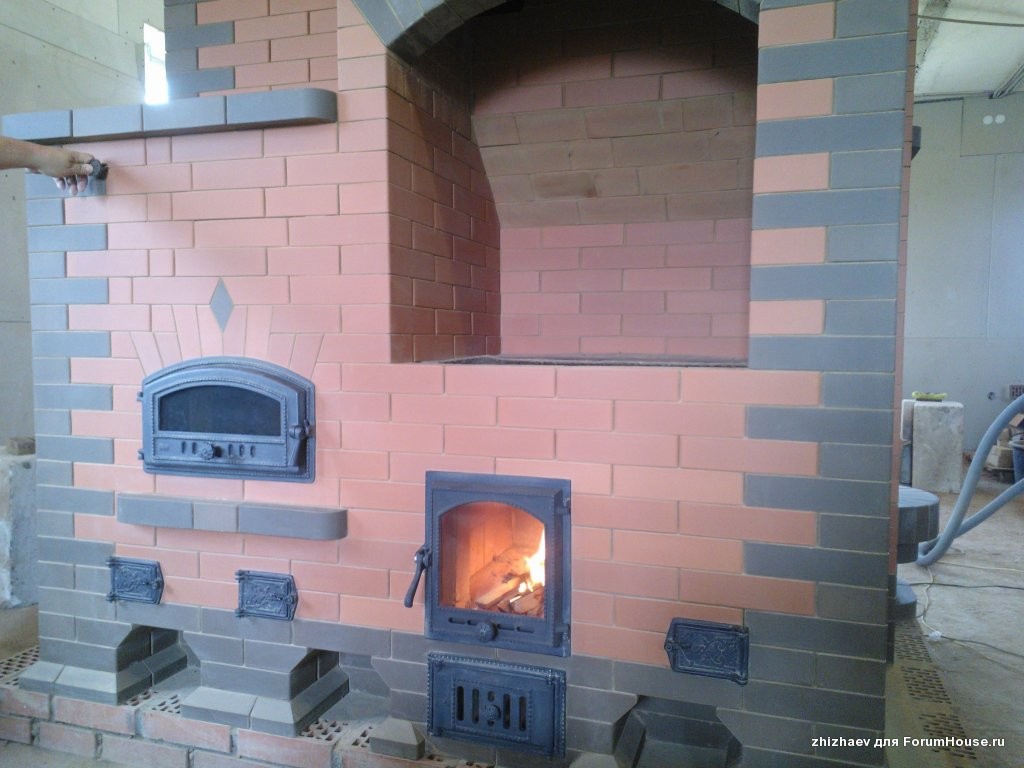

Руслан а не черчу проекты в Скетче а рисую только внешний вид в проге Про-сто поэтому разрезов печи нет . Но есть пару фото с семинара другой подобной печи думаю для печника все будет понятно. Ваше опасение напрасны 1) шамот запилен с замком 2) щель забита шнуром и заполнена герметиком высокотемпературнным 3) позже установлена декор обрамление из керамики и нержи . Про тему Борисыча читал поэтому и искал оптимальное решение уйти от этого, но в размер не как не вбивался из размеров плиты и хк. Ваш Тролинг принял спокойно форум закалил.

Вот..., выплыло из "тумана" Confused
Заказчики, что приятно, весьма быстро осваивают ХК - пекут хлеб только на выхлопе от ВП, ради гусятницы - в 3-тью протопку подтопка ВП, укладывают по 4-6 полешек осиново-ивовых на КР в поду ХК.

Андрей классная работа а чем обусловлено такое низкое расположение Хк разве удобно готовить ? Еще вопрос как с плиты выход в ХК сделан? есть может фото если секрет можно в личку.
Сообщения: 3220
СообщениеДобавлено: Сб 2 Сентябрь 2017, 01:02 Ответить с цитатойВернуться к началу
Руслан о к каких высоких заработках идет речь это не типовая Шведка трехоборотка с духовкой ,за пять лет это третья конструкция по работе меньше месяца с подсобником строить не получается . Проще говнопечи клепать за 3-4 дня в сегодняшние время выгодней будет если про деньги толкуешь , а так пока хорошим знакомым получается делаю с кулинарным уклоном на перспективу .
Сообщения: 5637
СообщениеДобавлено: Сб 2 Сентябрь 2017, 01:17 Ответить с цитатойВернуться к началу
Razz - расположение ХК диктует хайло ВП, из него выхлоп самый горячий если прямотоком... Very Happy
Хайло ВП открывается непосредственно сбоку ХК, ДЗ не отсекается, лишь ЗЛХ в перекрытии.
