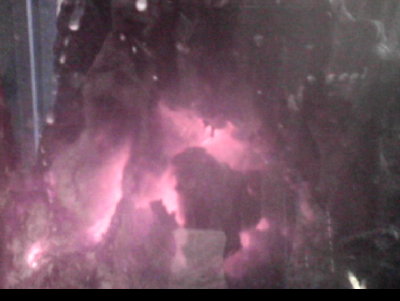

печь построил. спасибо за скетчап Владимиру Солину и всем кто разрабатывал тему.
1. в проекте Солина на выходе из топки внизу два кирпича - я из не делал, выход под каналы ровный; нижний уровень всех перегородок, включая последнюю перед трубой - не ниже уровня плиты.
2. под трубой - сажетруска - вместо летнего хода; газетку подпалил и тяга пошла.
Разжигается хорошо. топится ровно. дверка со стеклом герметичная без микровентиляции, поэтому поперек топки на уровне пода труба (дырки пока не насверлил). огонь горит вверх на плиту, а не в колодцы, при закрытой дверце угли и головешки томятся красным жаром. печка для ленивых - затопил, подождал, закрыл и забыл. заслонку делал на всякий случай - не нужна, замажу. канал на трубу еле теплый всегда, остальные каналы греются последовательно от первого и дальше - снизу и больше сверху. плиту ложил потресканую и сегодня печь топил на три закладки, постоянно закрывая - почуял тяжелый воздух. плита должна быть без огрех; то-же было, когда сажетруску крепко не закрыли. шесть поленьев - так и есть. кладется легко - крути куда хошь, три, четыре, пять, каналов - сколько влезет. так-то вот.

печь построил. спасибо за скетчап Владимиру Солину и всем кто разрабатывал тему. 1. в проекте Солина на выходе из топки внизу два кирпича - я из не делал, выход под каналы ровный; нижний уровень всех перегородок, включая последнюю перед трубой - не ниже уровня плиты. 2. под трубой - сажетруска - вместо летнего хода; газетку подпалил и тяга пошла.
разжигается хорошо. топится ровно. дверка со стеклом герметичная без микровентиляции, поэтому поперек топки на уровне пода труба (дырки пока не насверлил). огонь горит вверх на плиту, а не в колодцы, при закрытой дверце угли и головешки томятся красным жаром. печка для ленивых - затопил, подождал, закрыл и забыл. заслонку делал на всякий случай - не нужна, замажу. канал на трубу еле теплый всегда, остальные каналы греются последовательно от первого и дальше - снизу и больше сверху. плиту ложил потресканую и сегодня печь топил на три закладки, постоянно закрывая - почуял тяжелый воздух. плита должна быть без огрех; то-же было, когда сажетруску крепко не закрыли. шесть поленьев - так и есть. кладется легко - крути куда хошь, три, четыре, пять, каналов - сколько влезет. так-то вот. |
То что она будет работать в режиме обычной протопки сомнению не подлежит, а вот что Вы, Иван, можете сказать про горение углей от воздуха, поступающего из трубы...
Автор Экономки утверждал, что основное тепло поступает именно в этом режиме... |
Вы это видели: при закрытой дверце угли и головешки томятся красным жаром. печка для ленивых - затопил, подождал, закрыл и забыл.
Какое вам ещё описание нужно - топка закрыта герметично, а угли тлеют красным жаром.
