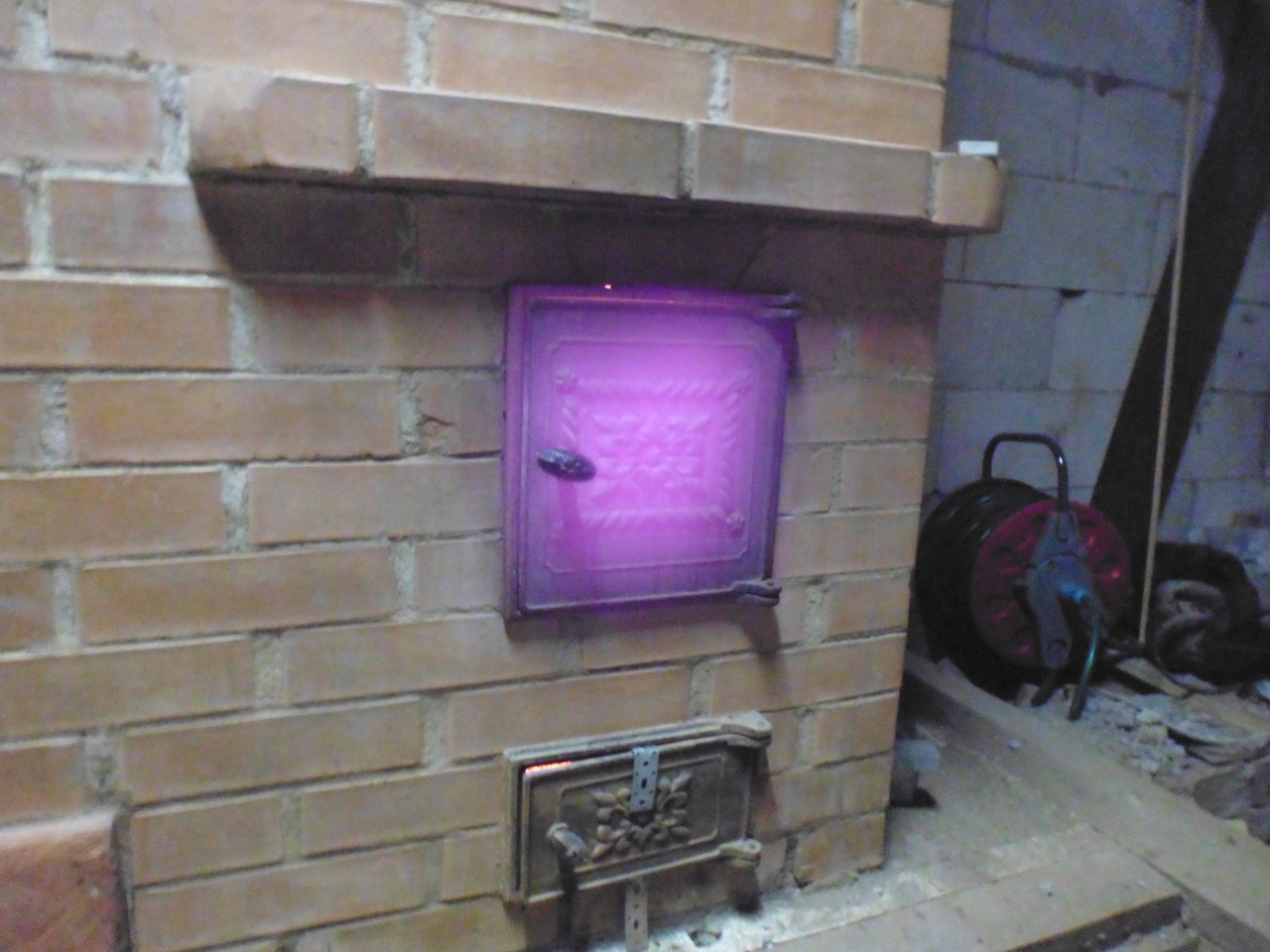

Доброго времени суток!
С одной закладки берёзовых дров дверца раскалилась до красна. Случай единичный, топлю каждый день обрезками досок, иногда углём, подобного не было.Отчего такое возможно? Как избежать этого при дальнейшей эксплуатации? Печь ОИК21.

не топить сосной и елкой, дающих большой остаток углей

Поставьте экран.
Сосной и ёлкой как раз проблем не было. Такое произошло только, когда попробовал берёзой топить. Теперь, вот пытаюсь понять причины?! И ещё момент, я и углём топлю, т.е. углей много и такого не было?!

Подальше от дверцы дрова складывать. Может чрезмерное открывание поддувала?,судя по шинке в дверце щель минимальная.
Shocked Углем не надо. Экран спасет, дверца может деформироваться.

"Может чрезмерное открывание поддувала?"Наоборот если поддувало открытое ,то пламя идёт в хайло,а не бьёт по дверке,беря кислород из щелей в негерметичной дверце.Попробуйте топить с немного открытой поддувальной.

может фотошоп? я такого не видал
там кстати щель под топочной с поддуала, типа для остужения дверки, может с ней чего?

В приглушённом состоянии топили. Видишь поддувальная дверка чуть открыта. В таком режиме(эконом) обычно перегрев дверки. Истопник -"экономист". Ну и щели ещё нет перед колосником -для остужения дверки.

Уважаемые Господа! Написал...ОИК21, щель есть.
Да, Вы правы "прижал" поддувало, под конец топки, чтобы не выстужать топку и дверка раскалисась, при её открывании быстро остывает .
