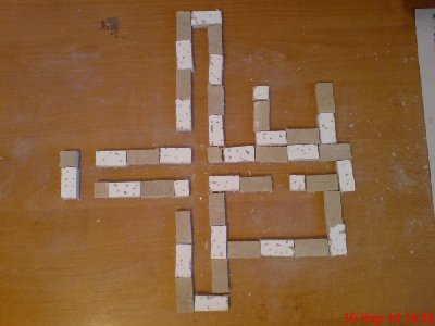

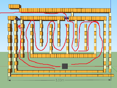

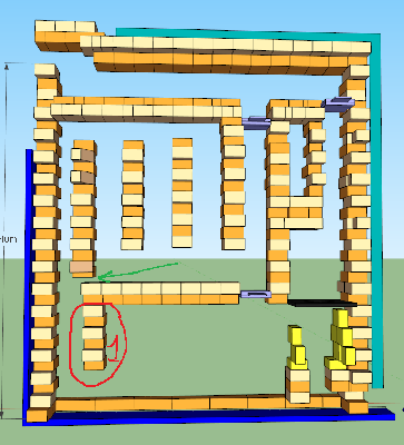

Вогнистый Владимир
Регион: Мариуполь, Украина
Добавлено:
Вс 3 Декабрь 2017, 23:15
ВованЕ писал(а): |
Как уже писАл,каждый остаётся при-своём мнении....
Вы по-прежнему лОжите свои привычные"каналки-Кресты", с-пристрАиваемой "тумбочкой-камином".....
Клиенты по-прежнему довольствуются неравномерным обогревом и "холодными провАлами"в-нижней зоне комфорта"....
Жизнь продолжается...? |
Обьясните как при такой схеме - могут быть холодные провалы -в нижней зоне комфорта. И что такое -спотыкачь -хоть знаете.?
_________________ Печь - это душа дома!!!

Вогнистый Владимир
Добавлено:
Вс 3 Декабрь 2017, 23:19
ВованЕ писал(а): |
Лично мне совершенно"в-лень"сидеть как"пень" и напрЯжно вычерчивать хитроумные проекции на-виртуальной"миллиметровке"....
В-этом плане Я - "лентяй"и не-желАю засирАть мозгИ на-шестом десятке...
Мне нужна добрОтная горячая КаминоПечь"без-хитроумных заморочек косЯчных"горе-печников", которых расплодилось "великое множество"....
Подавляющее БОЛЬШИНСТВО действующих печей представляют собой откровенное "отстойное У@бище", которое было когда-то построено печными самозвАнцами"......
Практически не-встречАл печей РАВНОМЕРНОГО нижнего прогрева, одно "отстойное Гав@о"везде и повсюду.... |
А не кто Вам блюдечко с голубой каемочкой - не покажет. Если у современных проектировщиков - от силы практика -три печки. И то -самый отстой и по чужим проектам.

ВованЕ
Сообщения: 680
Регион: ЛитвА
Добавлено:
Вс 3 Декабрь 2017, 23:45
Товарищ"Володя"..!
Я уже Вам продиагностировал эти Ваши эскизы и в-обоих нашёл"косяки".....
Жизнь вынуждает меня "врубАться"в-эту печную"абракадабру" и Я уже могу отделять"мух от-котлет"....
ВованЕ
Сообщения: 680
Регион: ЛитвА
Добавлено:
Вс 3 Декабрь 2017, 23:56
Товарищ"Володя"..!
Ещё раз по-Вашим проектам...
...в-верхнем проекте холодная"середина"
...в-нижнем проекте весьма низкая"горячая нижняя зона"....даже"Яйца"будут мёрзнуть возле такой печи.....верхняя зона умеренно-прохладная, не комфортная, зимой неуютно возле этой печи....
