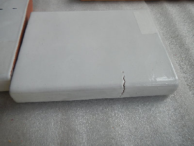

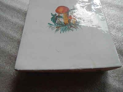

Неделю рабочего времени мы потратили на то, чтобы вымочить все изразцы в воде и заново их продефектовать. И выявили еще несколько изразцов.

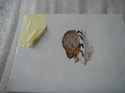

Был еще брак по цвету, и полочка на подрезку с трещиной.
В общем сложилось такое впечатление по этому комплекту изразцов, что собрали все остатки, которые были на складе и отправили заказчику. А там уже как повезет. Запасных изразцов в комплекте было всего 2 или 3 штуки.
Брак заменили без каких-либо проблем, за что производителю отдельное спасибо.

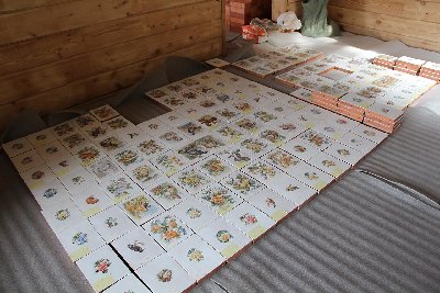

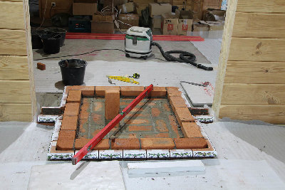

После того, как все отбраковали, все изразцы перемеряли и подписали.
Разложили фасады на полу, пытались на сухую подогнать размеры, ничего хорошего не получилось, не реально это, особенно когда еще какой никакой дизайн присутствует, маленькие цветы и звери и большие цветы и звери и три панно. Поэтому решили ровнять по верхним точкам, и понеслась.
Поднялись от фундамента пеностеклом, выровняли первый ряд и завязали плинтуса.

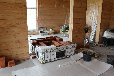

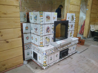

СообщениеДобавлено: Пн 13 Ноябрь 2017, 05:03 Ответить с цитатойВернуться к началу
Установили первый ряд изразцов, врезали прочистные дверцы и установили поддувальную дверку. Смонтировали бордюрчик перед полкой и примеряем саму полку.

СообщениеДобавлено: Пн 13 Ноябрь 2017, 06:03 Ответить с цитатойВернуться к началу
Установили полочку и доборный валик, пришедший на замену элемент полки оказался на 3 мм толще всех остальных элементов, поэтому шва под ним практически нет, точнее он отличается от остальных.
Установили ряд изразцов и сформировали пространство под топочную дверцу.

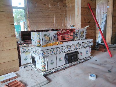

СообщениеДобавлено: Пн 13 Ноябрь 2017, 19:14 Ответить с цитатойВернуться к началу
Подняли еще один ряд изразцов, сформировали внутрянку и установили топочную дверцу. Топочную дверцу как всегда установили на уголки из нержавеющей стали, которые приклепали к дверце заклепками.

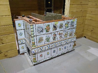

Перекрыли топочную дверцу, с обратной стороны установили изразцы кувшины и подошли к центральной полке.
