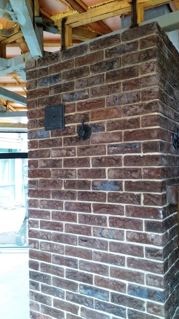

Тимон яркая и сочная работа прусь в последние время от ручника .Дмитрий подскажи как правильно шов белый цвет сделать на ручнике в мангале кроме затирки есть альтернативные решения ? С учетом что внешний контур на глинопесчаном растворе сделан .

Барбекюшка на веранде второго этажа.

Безумный Печник писал(а): |
Тимон яркая и сочная работа прусь в последние время от ручника .Дмитрий подскажи как правильно шов белый цвет сделать на ручнике в мангале кроме затирки есть альтернативные решения ? С учетом что внешний контур на глинопесчаном растворе сделан . |
На ГПС нет решений. У печных смесей Макарова написано "на заборе" что смесь белая - а на самом деле она сероватая. Других ГПС белого цвета не видал. Бывает глина кристально белая -но её в основном добывают только на Украине для побелки Хат(Домов)
Дмитрий Галанин
Сообщения: 1384
Добавлено:
Пн 15 Январь 2018, 21:36
Никогда не видел "белой" глины. Та, что после обжига белоснежная - в сыром виде серая. ГПС прекрасно колеруется. Можно попробовать и колернуть.

Дмитрий Галанин писал(а): |
Никогда не видел "белой" глины. Та, что после обжига белоснежная - в сыром виде серая. ГПС прекрасно колеруется. Можно попробовать и колернуть. |
Я видел. У нас в деревне(Северный Казахстан) хаты белили белой глиной вместо извести. Известь быстро смывается дождями и снегами да и промокают стены саманные побеленные известью.Месторождения везде есть. Даже у нас в Челябинске видел глину белую и как то попробовал на ней печь сложить лет 25 назад. Замучился замачивать -полмесяца "квасилась". Потом очень долго мешал с песком 1х7 -без рук остался -тогда ещё миксеров не было. Заказчик захотел печь с белыми швами. Потом просто стал отказываться работать с этой глиной.Очень жирная глина.

Виктор слышал такой вариант у печников что затирку белую типа Теракота в ГПС замешивают ? Сам как в своих мангалах белого цвета швов
добиваешься ........................................................................................................Дмитрий не пробовал в ГПС колер добавлять чтоб цветной раствор получался , какая там химическая реакция получаеться . ? Зитирка пистолетом муторное это дело поэтому иногда делаю по старинке раскрашивую краской Силтек Церта на фото кирпич Донские зори ( сбоку видно не крашеные швы серокрасного цвета) .Через некоторое время после нагрева цвет не такой яркий тускнеет ну это и хорошо приближен к цвету старой извести.
.....Дмитрий не пробовал в ГПС колер добавлять чтоб цветной раствор получался , какая там химическая реакция получаеться . ? |
Алексей, смотри: Внешний контур печи не греется (как правило) выше 60-70 градусов. Такую температуру терпит абсолютно любой колер НА ВОДНОЙ ОСНОВЕ. Проблема не в колере, а в глине. Колер - мелкий-мелкий-мелкий порошок. А раз он мелкий, значит он сопоставим с размером глинистой частицы. Значит он глину ОТОЩАЕТ, а не НАПОЛНЯЕТ.
Если ты покупаешь готовую смесь, то она уже отощена до нужной степени и колеровка её скорее всего испортит. А вот если ты сам делаешь раствор, то просто клади больше глины и всё. Никакой ХИМИЧЕСКОЙ реакции там нет. Современные колеры делаются на синтетическом сырье и их PH нейтральный. У природной глины PH - в районе 5-6 ед. (Нейтральный с уклоном в кислый). Главное, не клади карбонаты (мел, известь, гипс...) и всё будет в порядке.

Белая глина от Печного дома Макаровых.
Если не высохла - сероватая, если высохла - белая.
В приведенном примере, прервали кладку на майские праздники - низ подсох, верх свежий.
