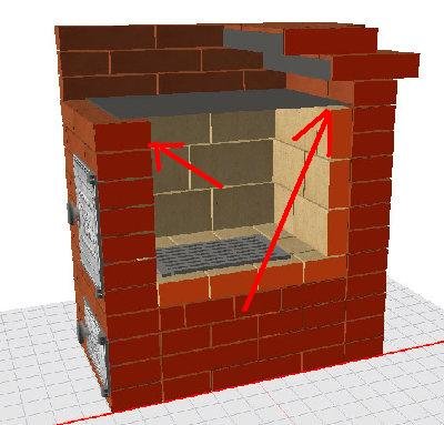

Валер писал(а): |
у вас над настилом пустой объём, это что? для вытяжки? |
Совершенно верно. Там канал в трубу выше заслонки и своя задвижка. Все стандартно, тратить время жалко.
Можно ставить на плиту мангал для барбекю. Но это только для гостей и исключительно в непогоду - мы любим на улице.
Жена с внучкой у полукруглого очага с трубой-перекрышкой, в которой камера для копчения.
Там сейчас справа выложена кирпичная стенка и диванчик от Форда для шеф-повара.

может прога глючит, но вроде у вас настил с фасада лежит на облицовке, а по тылу на футеровке. Так плохо, футер будет рости при нагреве. И красный над топочной дверкой надо прикрыть от огня.

Валер писал(а): |
может прога глючит, но вроде у вас настил с фасада лежит на облицовке, а по тылу на футеровке. Так плохо, футер будет рости при нагреве. И красный над топочной дверкой надо прикрыть от огня. |
У меня в библиотеке шамот полнотелый, а на самом деле уменьшенный, и по периметру базальтовый картон.
Так что зазор есть. Около дверки кирпич не сильно греется, по крайней меру пока.

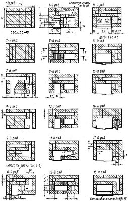

А Подгордников зашивал огнеупор прямо в кладку - показано двойной штриховкой. Может, тогда огнеупор был другой?
Описание: |
Огнеупор у Подколокольникова |

Ср 6 Декабрь 2017, 19:00
есть мастера высокого уровня не боящиеся обрамить топочную дверку шамотом, говорят если нет большой разницы в нагреве то стоит прекрасно.

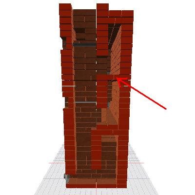

ну ещё критикну напоследок, перекрытие между каналами всёж лучше в 2 ряда, чтоб по швам не протянуло, если высыпятся

ну ещё критикну напоследок, перекрытие между каналами всёж лучше в 2 ряда, чтоб по швам не протянуло, если высыпятся |
Спасибо, все верно. Думал проложить стеклорогожу с жидким стеклом, чтобы сэкономить рядок для колпаков. Перекрышки съедают лишние рядки за счет камеры.
Но к ж. стеклу почему-то относятся неоднозначно.

Валер писал(а): |
Сергей ставил с каналом ПОД поддувалом, работает, хотя он не в восторге. А так у вас вроде один ряд глухой и подвёртка в 5-м |
Понятно. А я тут посидел маленько, часиков 5-6, и вот что получилось. Пегая перемычка справа над плитой - клиновой затвор, как над дверцами. Либо проложу полосу, есть обрубки из 4-мм титана, есть 40х4 полоса нержавейки.

Prokshin писал(а): |
Пегая перемычка справа над плитой - клиновой затвор, как над дверцами. Либо проложу полосу, есть обрубки из 4-мм титана, есть 40х4 полоса нержавейки. |
Всю перемычку с шамота,место напряжённое. Учтите, что плиту ещё надо в стеночку врезать. За железяку боязно, не сгорит так покорёжит

Другой вариант перемычки из увеличенного шамота. Плита с напуском по периметру около 1 см.
