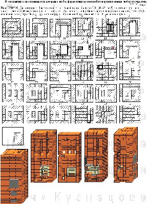

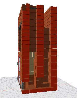

За ночь выдал "на гора" еще печурку.
Самый простой вариант. Выше топки порядовки не нужны - укладка как в домино, всего две перемычки. Не довел до верха, но там все понятно. Можно колпаки, задвижки, зонтик делать выше-ниже, под рост или высоту кастрюли...

Сообщения: 5284
СообщениеДобавлено: Сб 9 Декабрь 2017, 06:34 Ответить с цитатойВернуться к началу
Вы сильно ослабили кирпич возле топочной дверки -он быстро треснет и выкрошится. Спил красного надо защитить от перегрева. Можно сделать туннель из чугунных пластин в этом месте.
Сообщения: 2009
СообщениеДобавлено: Сб 9 Декабрь 2017, 07:02 Ответить с цитатойВернуться к началу
ночью спать надо
стенка топки получилась на ребро в районе хайла? ненадёжно. Второе, зачем вам выделять опускной, пусть это будет уже первый колпак, уберите рассечку, дальше ведь есть подвёртка? Боитесь низ недогреть? –прорежьте щелевое хайло ниже. Если хайло сразу под плитой и узкое, то настил будет в этом месте перегреваться, надо отжать факел. И топка опять на 35, тогда врезайте заднюю стенку в красный либо как интернет печник советовал выдвиньте в комнату

Prokshin
Зарегистрирован: Пт 1 Декабрь 2017, 00:11
Сообщения: 113
Регион: Moscow
СообщениеДобавлено: Сб 9 Декабрь 2017, 14:48 Ответить с цитатойВернуться к началу
Валер писал(а):
ночью спать надо

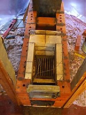

Как Вы догадались, вернулся к формату 2.5х4 и "подвесным" колпакам - тогда не нужно доливать фундамент.
Программа не позволяет, а ночью было недосуг "фотошопить".
Хайло с тубусом из 2-см вермикулита с ж. стеклом. Но он и так очень плотный.
Топка с учетом дверцы 43, топку врезать в заднюю стенку это значит облицовка из красного, если не выдвигать, будет в четверть, то есть на ребро. Это допустимо?
С подвёрткой не понял. Если не трудно, покажите плз. на разрезе.
Греть низ затылка очень важно для спальни.
Селиван Виктор:
а если спереди тот же вермикулит как бы фланцем с окошком для дверцы, утопив в красный кирпич на 2 см?
ОВИК действительно интересно.
Но не очень ремонтопригодно.
А тубус поправить просто, достаточно снять плиту.
Тубус из вермикулита с ж. стеклом
 Размер файла:  35.5 КБ
 Просмотров:  43 раз(а)
Сообщения: 2009
СообщениеДобавлено: Сб 9 Декабрь 2017, 15:09 Ответить с цитатойВернуться к началу
квадратная топка не фонтан, лучше 1:2. Дрова в дверном тоннеле тоже моветон. Топка выгорает по уровню углей, тоесть очаг горения надо убирать подальше от красного, а тут наоборот получится. Чуть заузьте и влезет правая стенка с шамота в 2 слоя на ребро, не надо будет никакого вермикулита.

СообщениеДобавлено: Сб 9 Декабрь 2017, 16:02 Ответить с цитатойВернуться к началу
про подвёртку забудьте, я запутался в ваших вариантах, извините.
Вот стенка топки на ребро, работа не моя, это спец.
 Размер файла:  17.59 КБ
 Просмотров:  54 раз(а)
Prokshin
Сообщения: 113
Регион: Moscow
СообщениеДобавлено: Сб 9 Декабрь 2017, 18:11 Ответить с цитатойВернуться к началу
Понятно. Два вопроса:
1. Если сделать за топкой заднюю стенку из красного тоже на ребро?Тогда можно углубить топку на четверть.
2. А почему бы не сделать весь горячий пояс из шамота? Сейчас вся топка - 21 штука. Весь пояс будет 50 штук. Не слишком накладно.
Или этот пояс с другим коэф. термп. расш. (КТР) даст растрескивания кладки в переходах на обычные ряды?
Сообщения: 2009
СообщениеДобавлено: Сб 9 Декабрь 2017, 18:28 Ответить с цитатойВернуться к началу
на фото стенка 7 см, но для простоты перевязки и шамот тоже порезан вдоль. Я именно и только про заднюю стенку топки говорил, нам ведь надо полено 40 см затолкать. Одно но, аккуратно. Всёж стенка тоньше. Вкруговую с шамота пирожком, у меня стояла шведка в деревенском доме, но раскаляется сильно, не могу рекомендовать. А вот "обрамление" вокруг топочной дверки я видел на работах отличных мастеров, поэтому при случае попробую.
