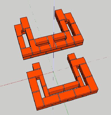

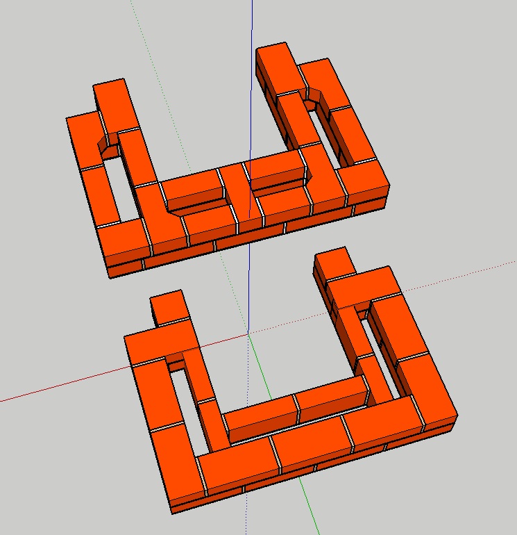

СообщениеДобавлено: Пн 8 Январь 2018, 12:36 Ответить с цитатойВернуться к началу
Граждане практики, дайте дельный совет. Планируется П-образный щиток общей шириной стенки в один кирипич. Есть два варианта разбивки его стенок.
1 вариант : 1.2кр - 1.4дым. -1.4кр
2 вариант : 1.3кр -1.3дым - 1.3кр
Первый вариант проще в изготовлении , но имеет более узкий канал и самое главное неравномерность прогрева между внешней и внутренней стенкой. Есть подозрение , что эта неравномерность может привести к трещинам. Да и внутренняя стенка в четверть без штукатурки , вроде не есть хорошо.
Второй вариант , куда лучше смотрится в плане равномерности прогрева и ширины дымового канала. Но пилить там дофига. Можно конечно частично использовать кирпич Lode 85mm , но он зараза дороже и получится микс c витебским.
Практики печники.... как лучше сделать ?
