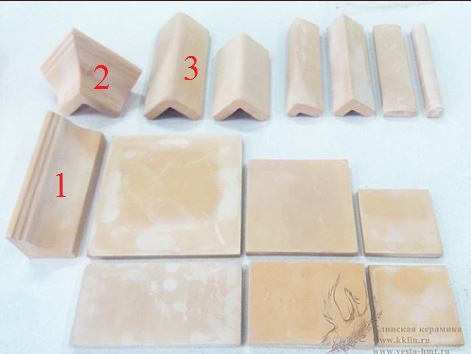

Уважаемые форумчане, всем доброго дня! :hi
Назрело у меня непреодолимое желание, совместить на банной печи (периодичка) кирпич ручной формовки с элементами печного изразца, а если быть точнее, то все точёные элементы полностью заменить комплектующими для изразцовых печей - углы, полку, верхний карниз и плинтус по низу печи.
В силу небольшой толщины стенки изразцов и гладкой оборотной стороны, есть мысль закрепить их, "утопив" в облицовочный кирпич (в выпиленные углубления) и закрепить на термоклей. Т.е. изразец будет крепиться вровень с облицовочным кирпичом.
В теории всё должно получиться, но интересует практический опыт Smile
Как считаете, возможно ли такое сочетание именно на банной печи? Делал ли кто-нибудь что-то подобное?
Smile
Использовать планирую отмеченные на фото элементы.
.JPG

тогда только поверх кирпича, и почти никакой гарантии что не отвалится
это же банная печь

Наталья, почему "поверх"? - я думал о том, что бы утапливать изразцовые элементы в кирпич, т.е. их плоскости будут на одном уровне.
Клеить на термоклей, дополнительно крепя их на проволоку заведённую в швы кирпичной облицовки печи Smile

у вас есть керамическая плитка без румпы и вы хотите её "вклеить" в массив?заподлицо?
верно?
если так, то в кирпиче режете углубление на толщину кирпича и монтажной смеси, или кирпичную кладку так ведёте,чтобы у вас ниша под плитку образовывалась
смесь для монтажа - без всяких проволочек - универсал ХМ или гидросмесь производства Вольфсхойер, есть ещё смеси , но лично мне не нравятся те, с которыми приходилось работать - терракота,экобуд ( если плитка,изразец с малым водопоглощением, возможен отскок)
для подобных вставок-облицовки я лично рекомендую не плитку, а изразец небольшого размера (10*10) с румпой ( у нашего толщина 2 см)
преимущество - нет контакта с кирпичём по всей поверхности, меньше шансов на трещины по плитке и её отслоению, меньше расход монтажной смеси

Пользовался таким "клеем" Терракот в пакетах - не понравился, рыхлый и держит плохо, лучше клеить на пасту этой фирмы.
