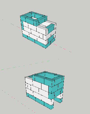

internet_pechnik писал(а): |
1 пойдет. тока опять же зеленые наружные каблучки зачем? я ж показал как преркрыть взамок через всю ширину печи.это перекрытие взамок не является футеровкой и должно быть вровень с наружным кирпичем. Другое дело если ложить плиту на футеровку.....
2. дык а плита лучше чтоб вообщше лежала свободно и ее можно было снять в любой момент. я так стараюсь ложить. Колллеги видел щемят ее под кладку чуть не на половину урезая кирпич. типа потом ее вытащщщат. Главное что б это свободное лежание имело таки по всему периметру зазор с примыкающей кладкой. Плита неслабо расширяется при нагреве и если не будет зазора она сделает его сама
3.вас послушать дык любую плиту отфигачите. кпримеру стандартная плита шир.40см как раз просится лечь на наружные кирпичи. Если на футеровку то опустите ее на толщину плиты и ту перемычку от" каблучков"взамок(тут уже будет не взамок а встык)сделайте в уровень с этой поверхностью. тогда плита будет заподлеца с верхом 11 ряда. что весьма удобно и красиво. Правда неизвестно как ваша отделка там будет. |
А если так? Плита лежит тремя сторонами на футеровке (обрезанный верхний ряд ниже 11 ряда на толщину плиты), а четвертой стороной на перемычку, которая в замок и с 11 рядом вровень (только выпиленный паз на толщину плиты).
Или возможно сделать эту перемычку на футеровке, но выполнить, как над топочной дверкой?

да можно и так тока коалиновой ваты не жалеть. тока над дверкой же кирпич наребро а тут.....думаю у вас с вашими размерами можно и без замка обойтись и эта перемычка будет полноценной частью футеровки. А вот выше плиты уже нормальная кладка и над этой перемычкой взамок но чтоб не касалась плиты.
Хороший у вас однако магазин где плиты. Прям таки плиты на развес, как кусок сала. Пришел, сказал размер-нате вам. Если там приличная толщина и нима ребер жесткости то это отлично.
Хороший у вас однако магазин где плиты. Прям таки плиты на развес, как кусок сала. Пришел, сказал размер-нате вам. Если там приличная толщина и нима ребер жесткости то это отлично. |
З Нараджэннем Хрыстовым!
Я еще и так могу наконструировать )) Только высота последнего ряда футеровки будет 100 мм (принял толщину плиты 10мм). Не проблема делать перемычку из кирпича такой высоты?
Я так понимаю, что плиту отрезают по размерам от прокатного куска. Посмотрел в интеренте, так тоже продают, глухих 400х700 валом. Мне нужна 480х360 (в чистоте) думаю, что проблем с этим быть не должно. Вот только кто его знает из чего там китайцы этот чугуний варят? Цена прибл. 15 долл, так как делаем съемную, то можно будет и поменять если что. Где-то читал, что чугунную фурнитуру выдерживали в навозной куче, возможно этот процесс обогащает металл азотом и улучшает его характеристики (но это только мои предположения).

лучше б кирпичин нормальных несколько штук нашли. например ША-8...глядишь одним кирпичем и перекрыл бы ваш недоразмер топки.
А еще есть ША-9, тот ваще 15/30см, идеально для таких перекрытий.
С плитой всё понятно.Купил-не пропил. Про навоз не слышал а вот свежеположенную в свежесделанной печи рекомендуется заложить кирпичем чтоб первой протопкой оттянуть тепловой удар, размазать по площади и по времени

Из-за того, что плита с другой стороны, пришлось чуть изменить раскладку в 16-17 рядах.

Вс 7 Январь 2018, 16:55
Ну вот, модель в скетче готова. Буду признателен за критику
Условные обозначения:
зеленый - фигурный пиленый кирпич;
розовый - нестандартный размер кирпича тела печи (больше на 10 мм 1/4 и 3/4);
голубой - нестандартный размер кирпича футеровки

ну как бэ вытяжка не обязательна, но....когда сало жарить то запашок можно удалить сделав дверку в общий подъемный канал в 15-16 ряду в удобном для этого месте чтоб и пилить менше и с уголками менше мороки.
злх в данной печи не нужен точно. все печи без нижней подвертки .т.е. когда из топки сразу вверх, славятся нормальной тягой и при запуске тоже. забудьте о ней просто. лучше сделайте лишнюю прочистку 19-20 ряд под трубой. в случае чего суните зажжжж.газетку .

Вытяжная дверка должна быть всегда закрыта, открывать -только когда хорошо разгорится и только если действительно надо удалить запашок и прочую бяку.
Если и лист то не кровельной оцинковки а просто черный лист где то с 1 мм. это как бы для герметичности перекрытия. Я могу сделать герметично и одним рядом кирпича по уголкам. Если где то таки образуется маленькая щелочка то она не страшна. разве что сажа в сало попадет. Дым вниз не пойдет. Реально же это перекрытие греется наполовину от самой плитыт.т.к. низ колпака не такой горячий как хотелось бы... т.е. не пергреется никогда и трещин по швам в кирпичах перекрытия не будет.
