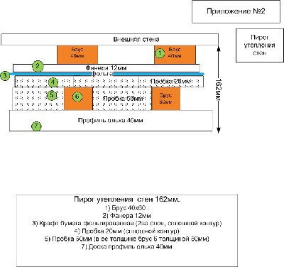

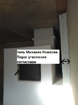

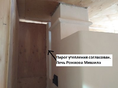

Евгений
Пробкой утепляю в 2ва слоя, стены (20мм+50мм) а потолок (50мм+50мм плюсом 150-200мм базальтом над парной чердак).
Схемы в приложении.

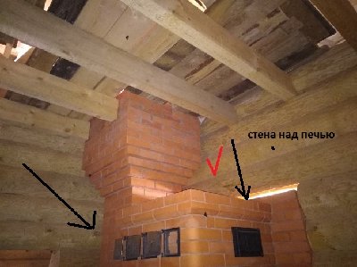

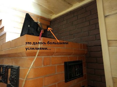

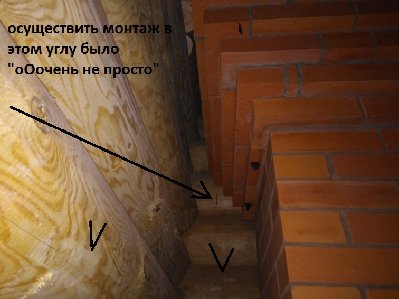

А почему ни кто не отреагировал на фото и ситуацию про печь и пожароопасную зону возле нее?! Это реальная проблема на сегодняшний день. Навалились на банных мастеров, понимаешь ли...Многие опытные печники работают "от себе". Не для заказчика и не профессионально. Ведь ситуация решается просто... на стадии возведения печи. Ну сделай ты-печник (возьми на себя эту работу) узел безопасным. Фото в приложении показывают слаженную работу печника и плотника. Печник сделал и пожароопасную зону и печь. При этом, согласовал толщину пирога утепления парной у плотника и сделал толщину своей "облицовки стены" в туже толщину(что и плотник).
ДА ... у обеих заказчиков, что фото приведены. Были предворительные консультации с мастерами пара. И после запуска этих бань в эксплуатацию. Фразы повторились.."Вы нас удивили", "огромное спасибо, что настояли на том, что бы сделать нам паровые бани, в нашем представлении баня была только со 100 градусами". Вот вам объективная реакция от заказчиков. Они режимами паровой бани довольны. Пользуются и благодарят что их НАУЧИЛИ что такое баня с ПАРОВЫМИ режимами. При 50-60 градусах парятся с удовольствием. И время прибывания в парной у них ни 10 и ни 20 минут... К хорошему и честному быстро привыкаешь. Коллеги прикиньте сколько требуется специалистов для нашей страны обладающих этими знаниями про строительство "паровой бани".
