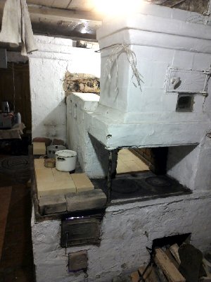

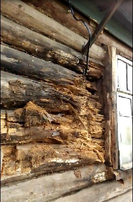

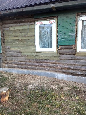

И снова здравствуйте.Пока до 23 февраля время есть, хочу показать вам пару кадров, может кому будет интересно. Не знаю в тему, нет ли? Но, вроде, печь и дом-понятия не разрывные.Да и спрашивали у меня, что за дом? Там электрики накосячили.Прикрепили подводящие провода к конструкции из уголка и по уголку вся вода с крыши стекала на стену, много лет. Пока дом был не мой, не обращал внимание, а как купил-это стало моей проблемой. По этому занимаюсь домом,дом важнее, а полностью переделывать печь, рук и глаз пока не хватает.Вот закончу с домом, может поговорим о всей печи.А пока время, силы и средства есть на русскую топку. Уж очень обидно, иметь такое сокровище и не пользоваться им.
А так стало. Осталось обшить минватой 100 мм., ветровлагозащитой и сайдингом. И тогда заниматься печкой.
 Размер файла:  432.3 КБ
 Просмотров:  49 раз(а)
Так было."Жесть" полная. Но всё поправимо.

пофигисты блин. у меня так-же завалинкой стену сгноили, деды

Хорошо Вам, мы раньше кругляк на кругляк меняли. Ну теперь конечно новые технологии и ты пы. Надеюсь на пену не зафигачили?

Придётся разбирать окна (косяки), рубить стену из новых кряжей, подогнав по высоте собрать без мшения (придётся крепить с двух сторон), врезать косяки окон обратно...только потом замшить прочеканивая. И будет лучше нового.
Обижаешь, там же паклю видно. Пена-только в исключительных случаях.А так всё по уму. Соединения бревна с брусом, паз-гребень.Не поленился цепной пилой выбирать.В оконных проемах тоже выбрал паз и вогнал в него брус 50 на 50, что бы бревна не гуляли и обвязал доской 50 на 100. Всё в антисептике (не самом дешёвом).Короче такая "моща" получилась, стены аж заенят.
Думаю Вы не поняли. Я уже всё сделал. Просто фотографии не в той последовательности расположены.

P.S. Ещё все брусья между собой двумя "нагелями" из 12- ой арматуры связаны. Надёжнее не бывает. Я по другому не приучен.

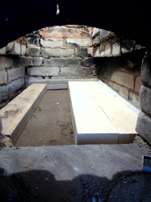

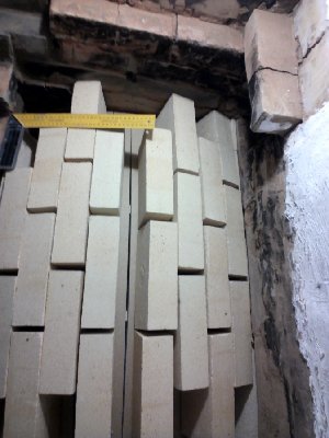

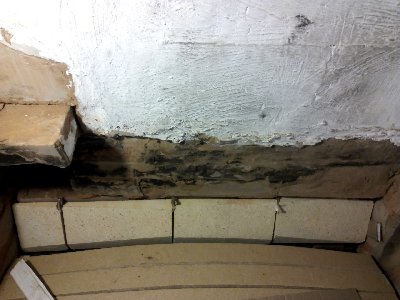

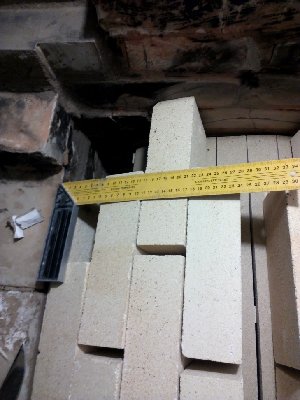

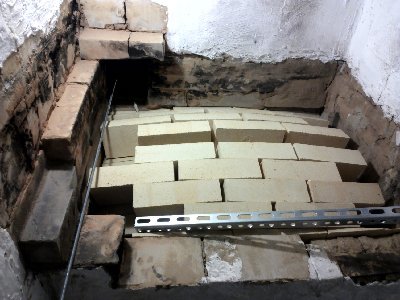

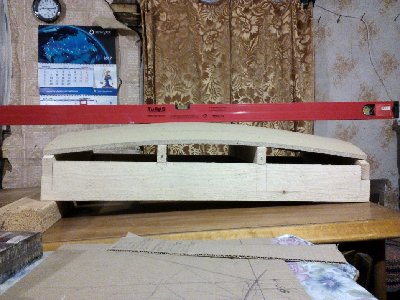

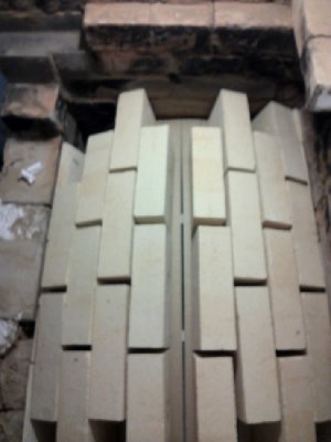

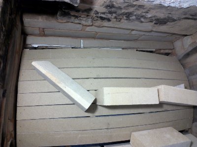

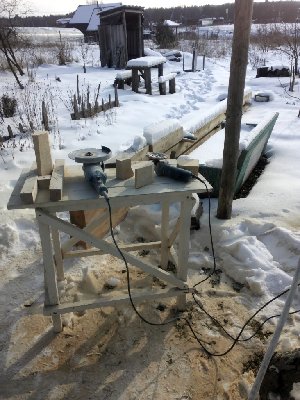

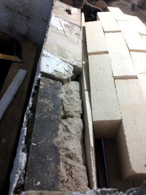

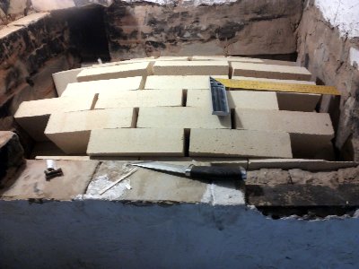

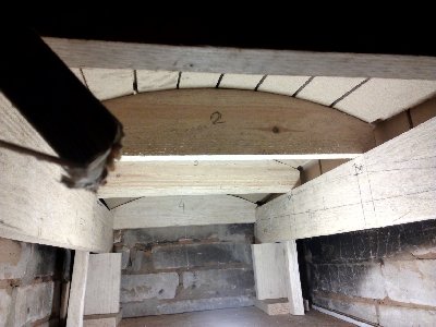

Вновь приветствую "масонов тепла и комфорта"и "им сочувствующих"! "Я снова здесь, я в бархатных штанах".Впечатлений море - от "суицидальной депрессии"(печь пропала и восстановлению не подлежит), до "щенячьего восторга"( всё ремонтируется и всё будет ОК).Сначала заменил под на новый шамот, здесь проблем не было, только всё неудобно.То задом о стенки бьёшься, то рогами о потолок, то наступишь на выровненную поверхность. Потом начались проблемы. Опалубку не засунуть, мешают пяты и то, что выше.Прав был Валера, надо их сносить и делать новые, правильные.Да и сам видел, что не тот угол, почти вертикальные.Свод распирает стенки горизонтально и почти отсутствует вертикальная составляющая вектора давления. Съездил в Гдов, купил большую "Макиту", маленькой такую работу не сделать. Попробовал, в роде всё заладилось. На свод 42 клина не было, пришлось брать 44. Машины нет. Пёр 36 штук и мешок смеси в 4-х сумках на рейсовом автобусе( правда до автовокзала приятель на машине довёз).Там вся охрана и собака улыбалась над придурком, когда мои сумки просвечивали. Но подошли с пониманием, дали грузовую тележку.Короче-гружу фотки(для начала с десяток, у меня их около сотни наверно).ЖДУ ВАШИХ МНЕНИЙ.Приму любые, от "бурных и продолжительных аплодисментов" до "подзатыльников". Не обижусь, верю что без злобы а "чисто по братски", а кто-то "по отечески".В споре рождается истина. Будут вопросы-задавайте.Надо фоток-подкину.

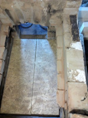

В принципе на фото 172402 я остановился. Как такая раскладка? Какое отверстие в своде надо под зимний дымоход?

Смущают справа коротыши.Потом буду думать, как уголок,шпильку и проволоку приладить.

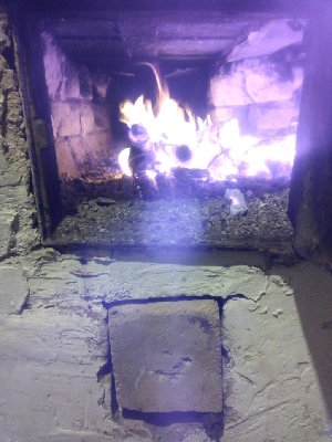

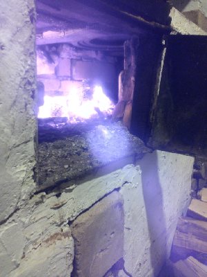

Топил 2 раза в сутки по 2-м направлениям одновременно.Работает отлично, задвижками регулировал интенсивность либо щита, либо лежанки.Интересно, а если одновременно по 4-м направлениям затопить, будет ли работать? Думаю будет. Вот сделаю-проверю.

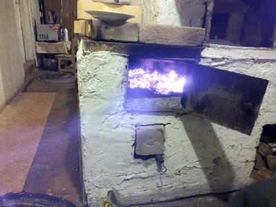

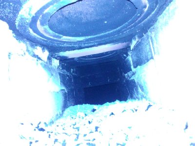

Виноват.Последнее фото похоже на вьюшку-вид из прочистки. Или я запутался?
Сообщения: 1934
СообщениеДобавлено: Пн 5 Март 2018, 17:16 Ответить с цитатойВернуться к началу
думаю в кирпич хватит

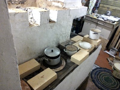

А это, как" Алексеич" говорил. Положил новенький шамот на настил и ставь куда хочешь кастрюльки.Хочешь лёд моментально растопить и вскипятить, ставь на настил. Хочешь слабое кипение, ставь на кирпич.Хочешь послабее температуру,ставь на 2 кирпича.А утром они ещё тёпленькие. Кибернетика.

Изначально, так хотел. Но по факту сделал уклон меньше. Думаю на сантиметрик приподнять примыкание свода к задней стенке.Ну это определюсь когда класть буду.
