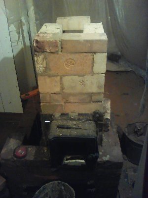

Валер писал(а): |
резни много. лучшее враг хорошего. обычно футеровку на ребро, ряд на плашку и вторым перекрывается топка ваших размеров, |
...ну решил человек "заморочиться"...Пускай...Я бы просто быстросменную плиту бросил...

Дмитрий Галанин писал(а): |
Валер писал(а): |
...ну решил человек "заморочиться"...Пускай...Я бы просто быстросменную плиту бросил... |
Т.е бросить варочную плиту в "неварочную" печь?
Продолжу мучения... а сюда чего? Вату, ГПС?

ims821 писал(а): |
а сюда чего? Вату, ГПС? |
вы про пазухи? красному и так жарко, а вата -утеплитель. Можно перекрыть напуском или по уголкам, это место с огнём не контачит. Про армирование стенок не забывайте,

Ср 14 Февраль 2018, 12:34
Валер писал(а): |
Про армирование стенок не забывайте, |
Как это лучше сделать? лентой в шов по наружному контуру, или уголком опоясывать?

ims821 писал(а): |
какой способ больше разопрет кладку, левый или правый? |
Если на эти стропила ничего больше не ставить, то ничего не будет распирать. Там веса то никакого - через вату упереть в лицевые стенки и будет норм.

ims821 писал(а): |
Вопрос по рисунку |
Я б сделал повыше топливник, этот ну совсем низенький.

Схема старая, оба варианта встречаются в старых печах если топка армирована в каждый ряд, а выше ток настил, все стоит. Поменять это все как 2 пальца, так, что и из старого красного стоит лет 7-8.

Мангилев Сергей писал(а): |
Схема старая, оба варианта встречаются в старых печах если топка армирована в каждый ряд, а выше ток настил, все стоит. Поменять это все как 2 пальца, так, что и из старого красного стоит лет 7-8. |
Спасибо за ответ. А как армировать-то лучше? Вот прочитал тему ( http://forum.stovemaster.ru/viewtopic.php?t=2763&postdays=0&postorder=asc&&start=180) там вроде как и мнения разделились, думаю лучше полосами оцинковки и гвозди в углы кладки (вроде А. Шалагин предложил -не уверен), хотя поможет это от боковых "выпираний"???

попробовал порисовать... Наверное армировать нужно так

ims821 писал(а): |
попробовал порисовать... |
А почему не хотите попробовать сделать традиционным способом?

Шура писал(а): |
ims821 писал(а): |
А почему не хотите попробовать сделать традиционным способом? |
А традиционный - это какой? С шамотным "сердцем"?

ims821 писал(а): |
Шура писал(а): |
ims821 писал(а): |
С шамотным "сердцем"? |
Да нет, у вас же напряги с материалами. Хотя, с шамотным сердцем и делать проще, и конструкция гораздо надёжнее.
Мне интересно, почему не хотите сделать как учат в книжках?
