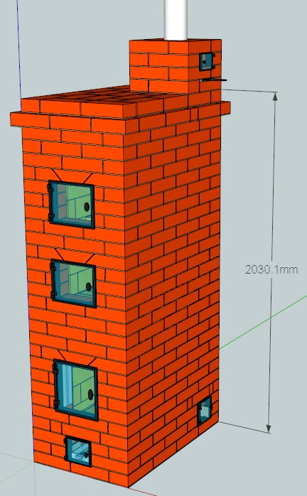

СообщениеДобавлено: Вт 3 Апрель 2018, 17:01 Ответить с цитатойВернуться к началу
Закончил в черновом варианте проект с ХК.
Как это не странно, но получилось две ХК (по ходу постройки внутреннего контура получилось, решил дорисовать вторую дверку). Smile
Может это и имеет смысл. Smile
Топочная - ДТ4 со стеклом.
ХК дверки - ДТ3.
 Размер файла:  102.47 КБ
 Просмотров:  651 раз(а)
Сообщения: 2237
СообщениеДобавлено: Пт 13 Апрель 2018, 12:27 Ответить с цитатойВернуться к началу
В продолжение.....
Проект с ХК, дверка на ХК - ДТ4. Шамот ША5.
Опускной нефутерован.
Шамотная ЗЛХ поставлена для лёгкого старта.
 Размер файла:  149.05 КБ
 Просмотров:  622 раз(а)
СообщениеДобавлено: Пт 13 Апрель 2018, 16:01 Ответить с цитатойВернуться к началу
tuomob писал(а):
В продолжение.....
скоро Бобсола переплюните Sad
Сообщения: 2237
СообщениеДобавлено: Сб 14 Апрель 2018, 08:30 Ответить с цитатойВернуться к началу
internet_pechnik писал(а):
tuomob писал(а):
В продолжение.....
Я так далеко не смогу плюнуть Smile
Не имею материального стимула для роста плевалки Smile
Сообщения: 2237
СообщениеДобавлено: Сб 14 Апрель 2018, 20:39 Ответить с цитатойВернуться к началу
tuomob писал(а):
В продолжение.....
Sad
Просто "отрабатывая" этот размер печи, возникают варианты.
В реале, для дела, этот вариант сделан под шамот ША8.
Мне вообще размер 2.5 на 4 понравился.
Проблемы "нехватки" глубины в размере 2.5 на 3.5 исчезают.
Топка под полметровые дрова.
Резки шамота меньше.
На опускном экономить не надо и футеровать его тоже нет необходимости при такой высокой топке.
И прогрев этой печи будет очень равномерный по всей поверхности и от самого низа.
