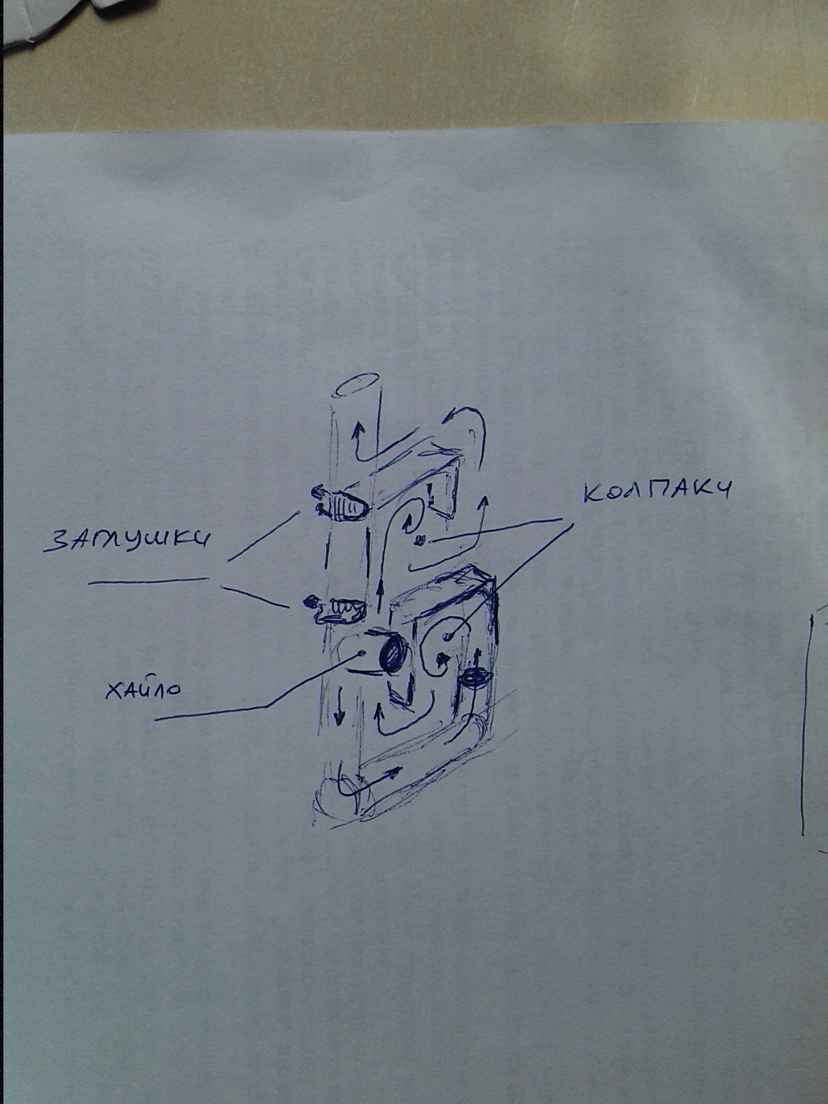

Добрый день, покритикуйте, пожалуйста идею.
Возможен ли такой вариант каминопечи с заложенным в колпак теплообменником с запитыванием в основную систему?
Получится ли сделать нечто вроде бокового подтопка с конфоркой, чтоб можно было чайник вскипяить, яичницу пожарить Smile ?
И чтоб получилось не слишком громоздко.5*6 кирпичей примерно?
Мыслил так,что при растопке заслонки открыты и печь работает как камин "прямотоком", а потом, когда разгорится, заслонки закрываются и теплый воздух идет таким сложным лабиринтом вниз, вбок и лишь потом наверх...внизу справа в колпаке и думал установить теплообменник для нагрева водяного теплого пола?
Схематично изобразил "хотелки" получается общая топка с большой стеклянной дверцей типа камина
В принципе, такое возможно и даже вполне целесообразно.
Однако, успех затеи сильно зависит от грамотной реализации...

Спасибо, а что скажете по системе колпаков?
Пойдет ли теплый воздух по такому замысловатому пути?

Плита, теплообменник,щиток на два колпака,???
Помоему в трубе будет конденсат,!
Нужно выше задвижки летнего хода , ставить термометр и следить чтоб ниже 150 градусов в трубе температура не опускалась.
Как по мне я бы воду исключил из этой системы,насос отключится, система тепл пол закипит, лопнет, потом всю печь из-за этого перебирать.

я планировал теплообменник ставить в колпак, неужели в нем такая высокая температура, что вода закипит?
В деревнях видел, когда система труб отопления нагревается теплообменником в печи и без всякого насоса работает.

Достать до звезды, это распространённая ошибка новичка
Вы хотите в одной печи, большое стекло, и чтоб при открытии не дымило в дом,это мастер по каминам сможет осуществить с гарантией или печник со стажем
Вы хотите теплообменник с гравитационной системой отопления,это печник мастер по котлам +хороший сварщик, с гарантией сделает
Плита и щиток с колпаками, рассчитать чтоб гарантировано все работало,тянуло,отапливало помещение и было долговечно без трещин и пожара, ,это печник с уровнем 7-25 лет стажа ,
Небось ещё и сами делать собрались, по-любому ошибка где то будет,
Да и сосед Вася вряд ли сделает,
Дорого будет такого специалиста найти.
Не отговариваю, но......

alexv03 писал(а):
...что скажете по системе колпаков?
На сколько можно было понять по представленным картинкам, колпак там только во втором ярусе.
Дымогазы, по такому "замысловатому" пути может и пойдут, при условие достаточной тяги, но в целом, печная часть получилась на троечку, скорее даже с минусом.
Здесь следует заметить, что печь просто так нельзя подключить к системе ТП, потому что при случайном прекращение циркуляции, из за отключения электричества и т.п., быстро потушить печь не получится, а это может привести к закипанию теплоносителя в системе. Поэтому, лучше если печь(котёл в печи) будет работать на систему через теплообменник и иметь в своём контуре буферную ёмкость достаточного объёма и всё это желательно с ЕЦ.
Ну я вообще первый раз в жизни набросал, посмотрев готовые варианты, доступные в свободном скачивании.
Колпака я задумывал 2, для простоты так изобразил канал в виде трубы. т.е. через хайло вниз и вправо "в трубе" и потом вверх в колпак. вообще думал этот колпак "Г" образным сделать с заходом на боковую стенку(где и поставить теплообменник).
Я печь и задумывал, как кратковременный источник тепла при отключении газа или электричества Shocked
Стало быть нужен гравитационный теплообменник?

Достать до звезды, это в вашем случае обеспечить ПОЛНОЦЕННОЕ отопление дома печью, нет ,не печью-комбайном,
Трубка для естественной циркуляции минимум д50,ёмкость на чердаке на тонну,утепленная по максимуму,бесперебойник с аккумуляторами, для циркуляции в тёплых полах,ещё колпаки и стекло каминное, все это при низенькой топке, потому что ещё и плита комфортно на 90см от пола .
Shocked Shocked Shocked
Может просто при отключении электричества, перебраться всей семьёй в комнату -где печь, положить прям на пол матрасы, законсервировать остальной дом, на время, тогда достаточно какой либо шведки с плитой и со стеклом или же каминопечки с хк
Теплообменник логичнее ставить ближе к тому месту, где дымогазы имеют максимальную температуру.
