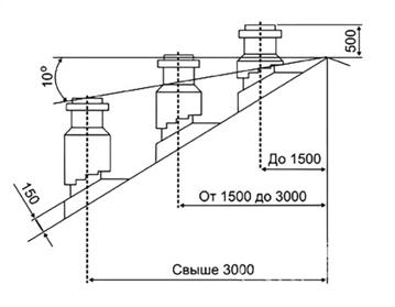

спасибо за совет, буду пробовать, а сколько трубы добавить, 1 метр хватит, или выше конька крыши?
расположение на крыше см рис - это для того, чтобы ослабить влияние ветра на тягу.
