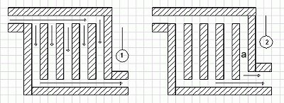

Сообщения: 4865
СообщениеДобавлено: Вс 20 Май 2018, 21:03 Ответить с цитатойВернуться к началу
А что же он имел в виду, по Вашему?
ГГ пользовался не законом Архимеда, а понятием "гидростатического давления".
Поскольку он рассматривал движение горячих газов (пламени) как течение воды в реке. Вода течет только под уклон, то есть под напором, создаваемым разностью гидростатических давлений выше и ниже по течению. Тяги в реке вообще нет, есть только напор.
Гравитационные явления трактуются в "законах природы" как силы - сила тяготения-тяжести и ускорения (закон Ньютона), сила выталкивания (закон Архимеда), силы сжатия (гидростатические давления в законе Паскаля), силы выравнивания высот жидкости в сообщающихся сосудах и т.п.
Не хотелось бы углубляться в школьную теорию.
Титульный вопрос у нас чисто практический - соблюдается ли саморегулировка?
1. всегда ли соблюдается саморегулировка опускных каналов?
2. Может ли она когда-нибудь нарушаться в печи? Или нет?..
1. всегда, пока действует закон(принцип) Архимеда.
2. только если печник и(или) истопник нарушат(отменят) закон(принцип) Архимеда.
Вы считаете, что саморегулировка опускных каналов происходит "всегда, пока действует закон (принцип) Архимеда".
Но я точно знаю, что силы инерции могут нарушать саморегулировку.
Е.В.Колчин тоже отметил, что саморегулировка может нарушаться из-за разной геометрии каналов, то есть фактически от вязкости или турбулентности (см. вложение: левый рисунок - равномерность, правый - неравномерность).
То есть выходит, что саморегулировка опускных каналов происходит "НЕ всегда, пока действует закон (принцип) Архимеда".
Или, может быть, закон Архимеда перестает действовать?
Или его можно нарушать как хочешь?
Или его трактовать просто как сам факт всплытия горячих газов?
Так или иначе, закон Архимеда (как величина силы, выталкивающей тело из воды) - это не единственное, что определяет ситуацию в опускных каналах.
 Размер файла:  36.86 КБ
 Просмотров:  471 раз(а)
Сообщения: 4142
СообщениеДобавлено: Вс 20 Май 2018, 21:47 Ответить с цитатойВернуться к началу
Ну так это самое "гидростатическое давление" и порождается гравитацией.
Я считаю, что сохраняется принцип, тенденция или стремление к саморегуляции, пока действует закон "А", т.е всплытие лёгкого в более тяжёлом, а этот закон действует только в системе, в которой присутствует понятие веса - на поверхности планет или в какой нибудь ускоряющейся системе.
А вот например внутри МКС, принцип "А" не будет действовать в печке, потому, что нет проявления гравитации(МКС находится как бы в свободном падении).
Нарушить(ухудшить) саморегулировку параллельных опускных каналов, на практике конечно же можно, если постараться(геометрией, скоростью и т.п.), но отменить тенденцию, т.е. принцип - нельзя.

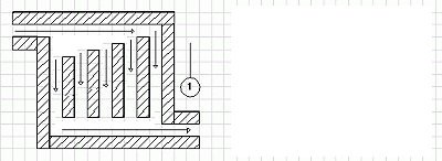

Сообщения: 5637
СообщениеДобавлено: Пн 21 Май 2018, 08:29 Ответить с цитатойВернуться к началу
А что же он имел в виду...
Может, махнём, вот на такое?
 Размер файла:  20.66 КБ
 Просмотров:  473 раз(а)

СообщениеДобавлено: Пн 21 Май 2018, 09:31 Ответить с цитатойВернуться к началу
Вот именно, Андрей Алексеевич!
По "закону Шуры" равномерность должна соблюдаться при любых опускных каналах (разной геометрии, разной высоты и ширины, при разных расходах газа и т.п.). И об этом пишется в десятках (а точнее, во всех!) печных книжках.
А у реально думающего печника возникает смутное желание "что-то исправить" в этих опусных каналах.
Вопреки всем книжкам. Вопреки учителям.
Что, например, в данном случае, хотел бы исправить печник? И зачем?
Что хотел учесть? О чем печник мучительно думал? Что печник искал в этой новой схеме?
В этом ведь вопрос.
Так что же смутило печника в "законе Шуры"? Надо разбираться...
Самое плохое, что этот "принцип саморегулировки" не глядя используется печниками и в совсем других схемах.
Например, порой из топки газ направляют сразу в добрый десяток параллельных нисходящих каналов.
А что, мол? Свиязев же сказал, что можно.
Да Е.В.Колчин подтвердил. Тоже... Very Happy
Печники (лица берущиеся строить печи за деньги) много чего используют не глядя, не глядя в профильную литературу например.
Какой только отсебятины не увидишь от т.н. профи, которую они выдают за "знания предков" Very Happy
Ясно.
Значит, все схемы выпуска дымовых газов из топливника по нескольким параллельным опускным каналам Вы бракуете?

Вот именно, что "вроде"... Радость
Не знаю, где Вы видели эту схему "сто лет назад".
Но этот конкретный рисунок не из книжки.
А нарисован, как я понял, с помощью ластика лично Андреем Алексеевичем.
Наверно, у автора были какие-то практические соображения.
Интуиция печника, знаете ли, великая вещь...
Допускаю, что Андрей Алексеевич сам(интуитивно или опытным путём) "придумал" эту схему, но скорее всего он увидел её в книгах, например в этой книге, изданной аж в 1913 году: http://forum.stovemaster.ru/viewtopic.php?p=163663#163663

...Значит, все схемы выпуска дымовых газов из топливника по нескольким параллельным опускным каналам Вы бракуете?
Нет, конечно же, но считаю, что один общий опускной канал лучше, чем с рассечками.
