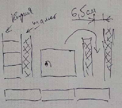

Вернемся к нашим опускным каналам.
Поступило фактически два предложения.
Первое - понаделать побольше СШ (применительно к котлу "в колпаке").
Второе - сделать опускные в щелевидные, то есть в колпак втиснуть топку как можно большую (например, чтобы побольше дров влезло).
Ясно, что оба предложения ставят крест на саморегулировании опускных каналов.
Не хотят товарищи заморачиваться с саморегулировкой, наверно.
*Хотел бы уточнить вид спереди на печь Сергея.
Три кирпича по фасаду? Или еще полкирпича красного с правого боку? То есть три с половиной кирпича по фасаду?
Или это совсем не правильно?
Описание: |
Размер файла: |
42.82 КБ |
Просмотров: |
1072 раз(а) |

Юрий Хошев писал(а): |
Думаю хотят отсамореглировать, но не понимают как. В опускном-щелевом также может быть разное давление, с перекосом, как и в обычных параллельных... Ещё и потери на сопротивление необходимо восполнить, иначе в итоге получат мини печку Шевякова.

"Правильно" - для чего?
Любая "щель" убьёт колпак. В лучшем случае получится противоточка, в худшем дымопыхтелка от "потомственных".
_________________ Впрочем, обоснованная аргументация не вписывается в дискуссии, где тон задают демагогия и эмоции.
Сообщения: 4865
Добавлено:
Пн 25 Июнь 2018, 17:11
vladgri писал(а): |
Любая "щель" убьёт колпак. В лучшем случае получится противоточка, в худшем дымопыхтелка от "потомственных". |
К сожалению, автор не дал определение колпака. Никакого.
Он проиллюстрировал это на примерах конкретных проектов без обоснований и уточнений.
А американцы, те вообще когда-то просверлили дырку Ду10мм из низа топки в нисходящий канал.
И опробовали эту "схему" как "колпак СДГ".
Чернов, вроде бы, не протестовал.
Сергей же дал другую иллюстрацию - предложил вогнать топку в колпак как-бы "потуже".
Хуже будет или лучше - пока из сообщений Сергея не ясно.
Как противоточка, конечно, будет работать, но если сделать щель, то не понятно, что получится.
Тем более, что у него стенки, видимо, тонкие, и все "косточки печи" просвечивают.
Что такое "дымопыхтелка от потомственных" не знаю.
Расскажите, пожалуйста, суть. Попроще.
