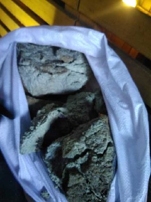

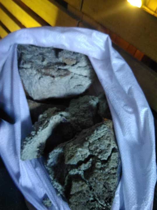

Да, Алексей, знаю, но в последний раз как-то быстро это произошло.
Фото и видео камня жадеит. И задумался я серьезно о камнях в каменку.

Сообщения: 6390
СообщениеДобавлено: Вс 1 Июль 2018, 00:37 Ответить с цитатойВернуться к началу
Я 10 лет лет применяю. для закладки талькомагнезит в каменку. Ещё заказчики не вызывали на ремонт и замену камней -работают печи. Просто надо применять пиленый с водой камень -а не колотый на карьерах дробилкой -потом "ясень перец" -ремонты каждый год. Печнику раздолье и халява -дополнительный заработок на ремонтах печей. А по моим "понятиям" -это либо "разводилово" клиентов на бабки -либо не профессионализм печника. А расплавленный чугун -это не похвала печнику -мол такая у него "крутая" печка. Это тоже не компетентность . Просто применяют чугун низкого качества -вот поэтому он и плавится. И ни как не означает что печь правильная. Печь рядовая. Чем хвалимся? Своими косяками и некомпетентностью?
Да про талькомагнезит -за 10 лет только одна рекламация на камень. Попался камень плохого качества -не досмотрели на заводе,и я не досмотрел когда принимал продукцию. В итоге камень через полгода рассыпался. Завод возместил свою зону ответственности- я свою. Клиенту возмещены убытки в полном размере. И не было "наездов" на клиента -типа перетоп и прочие бяки. Была выявлена конкретная причина. Бракованный камень проверили в лаборатории при заводе.
А то что продают в коробочках в Печных Центрах ,рынках и прочих торговых точках -там никому ни чего не предъявить. Там конкретное "разводилово" покупателей. Ну продали щебёнку какого камня -и что дальше? Да ни что -барыга убытки не возместит за щебёнку.Где именно производители (добытки) камней на рынках? Есть кому предъявить рекламации? А то что на коробочках написано что камень для бань и саун. Так нет же инструкции куда именно этот камень ложить. Может просто просто в качестве щебёнки для фундамента под печь. Зато какая дорогая щебёнка Shocked Twisted Evil ОФИГЕТЬ Surprised
А если печник положил этот камень в печку -так это его проблемы. Печник либо дурак,либо мошенник,либо просто не некомпетентен в таких вопросах.

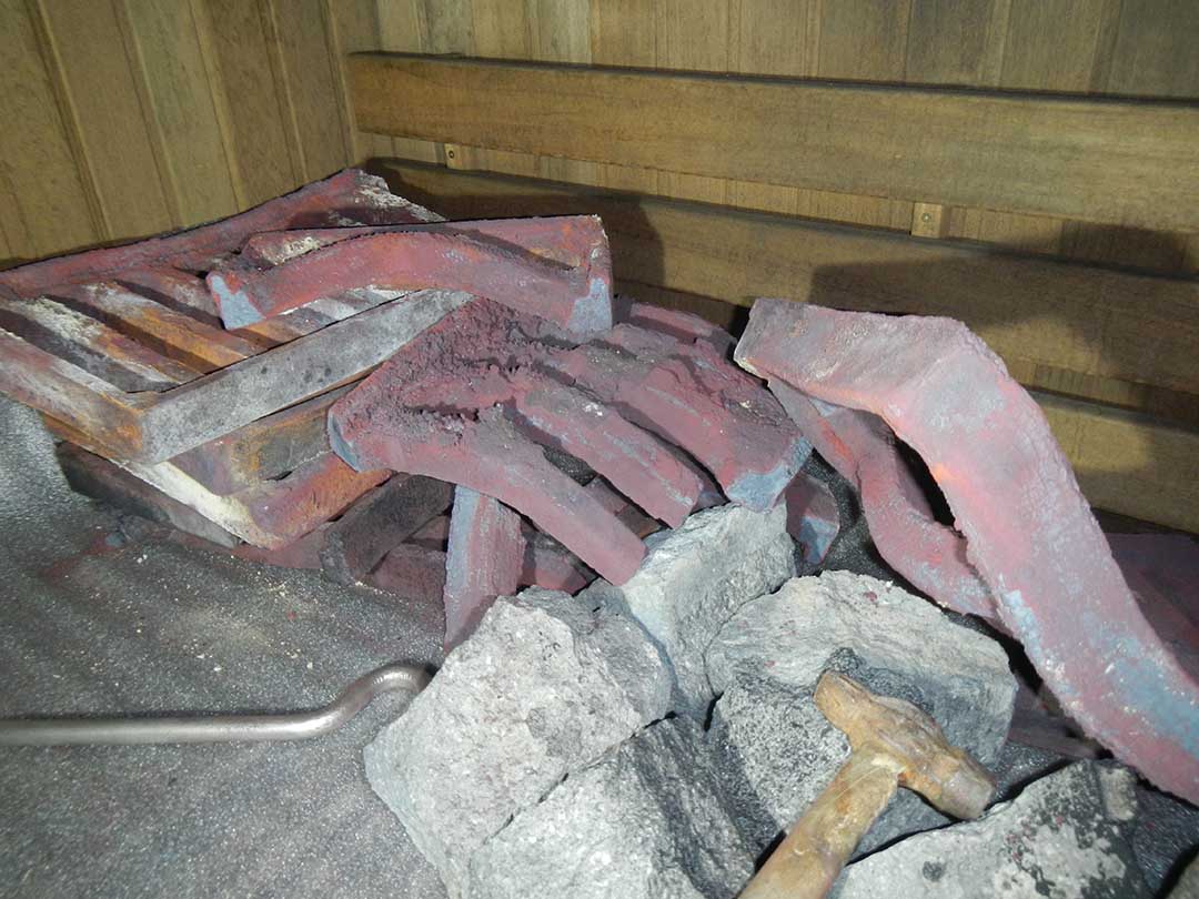

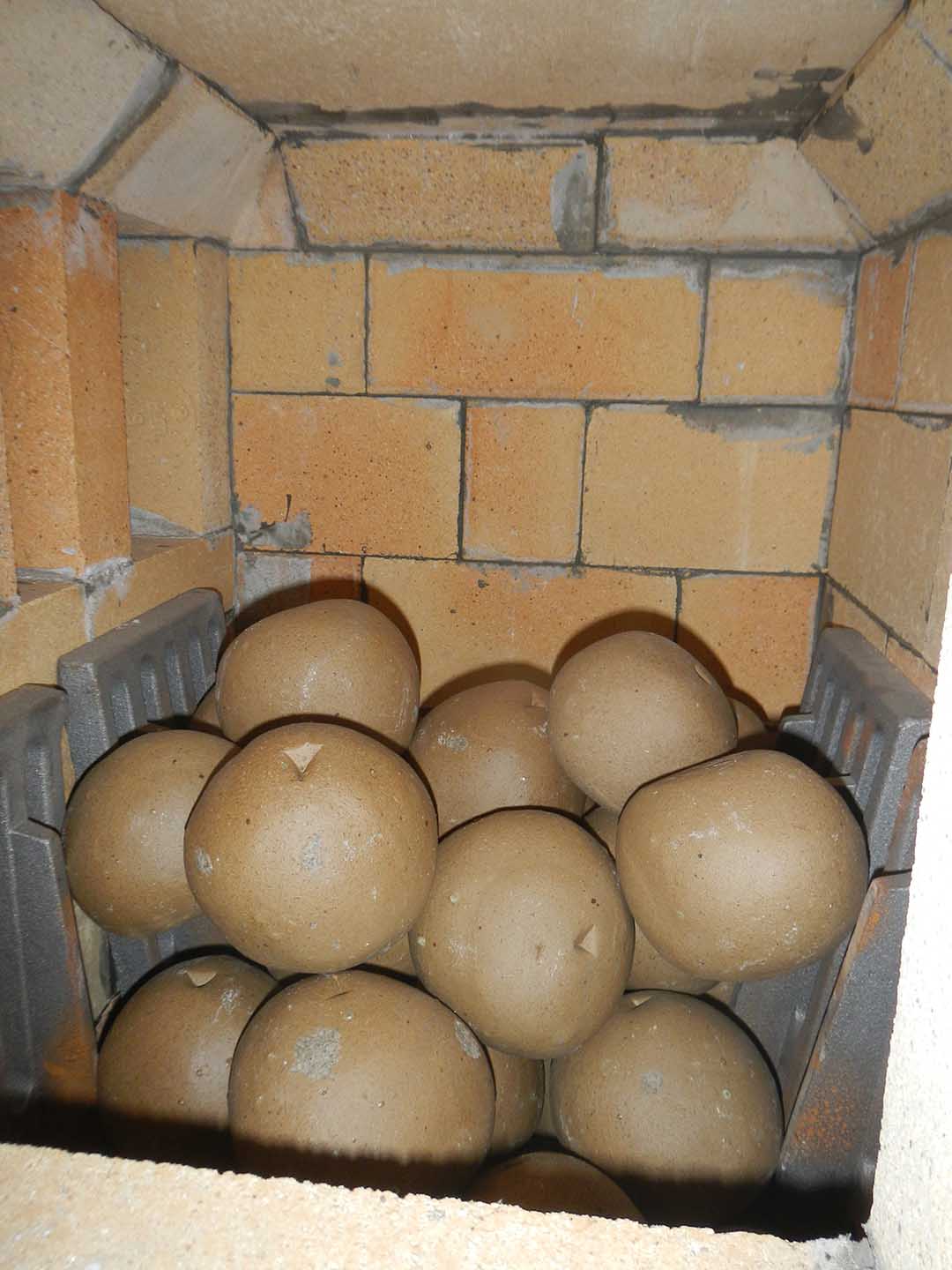

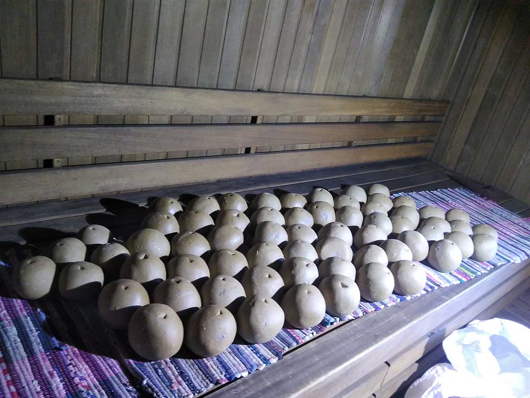

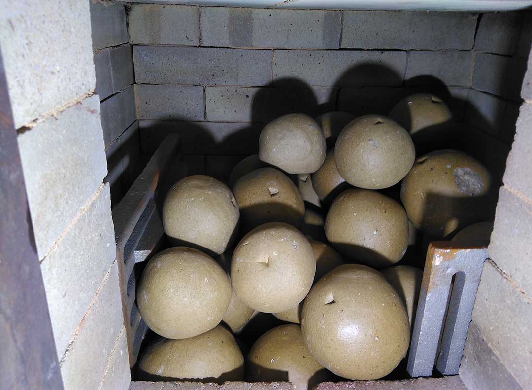

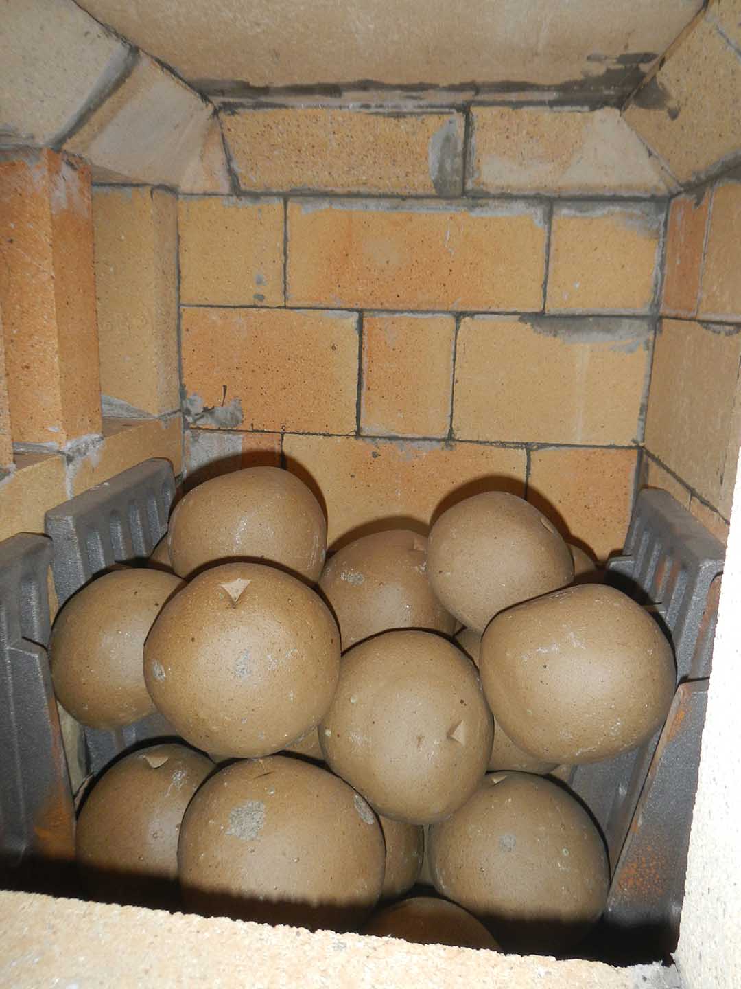

Заложил в двух печах пока финский керамический камень Керкес, самого крупного диаметра 110 мм привезенные из Финляндии. Финны на него гарантию дают 5 лет. Предназначен он для каменок печей аито и любых других печей и если что, можно всегда предъявить претензию, у финнов с этим строго.

Сообщения: 6390
СообщениеДобавлено: Вс 1 Июль 2018, 07:57 Ответить с цитатойВернуться к началу
Камни круглые -раздавят каменку. Относятся к классу сыпучих материалов. А сыпучие материалы -всегда стремятся под действием силы гравитации занять горизонтальное положение-то есть ближе к земле. А колосники всё равно чугуний -не предназначенный для закладки в каменку. Раз на них дрова горят -это не значит что их можно применять в каменку. В топке идёт постоянное охлаждение колосников снизу от поддувала. В каменке колосники не охлаждаются -по этому их карёжит и плавятся они без охлаждения. Я что финское значит лучшее? Да бред это.Это "барыги" "напевают" лохам -если импортное значит супер. Что в инструкции написано что их можно применять для закладки в печи периодического действия? Всё финское -делают сейчас в Китае -и камни эти видел на "АЛИ БАБА" -кстати очень дешёвые. Так что эти "финские" камни родом из Поднебесной. Китайцы рекламации не примут -не у них куплено. Да они и не пишут что эти шары для каменок. Эти шары для мельниц по камню -но никак не для закладки в каменку. Это и написано на китайском сайте -как показывает Гугль переводчик.
Евгений Романов
Сообщения: 620
СообщениеДобавлено: Вс 1 Июль 2018, 09:40 Ответить с цитатойВернуться к началу
Уважаемый виктор, вы опять что-то попутали. В этом случае камни для бани с камнями для мельницы, внимательней нужно быть. Я с пониманием и уважением отношусь к пожилым людям, но информацию привык проверять, на али или бабе камней керкес за копейки не нашел. И к сожалению стала понятна ваша основная площадка для закупки проверенных материалов. А все на барыг валите. Но это лирика не относящаяся к делу, не в качестве рекламы, а в качестве опровержения голословных заявлений, что камни делают в китае, ссылка на официальный сайт: http://www.kerkes.fi
А от вас виктор хотелось бы более конкретно услышать информацию о талькомагнезите с завода, можно и адрес с телефоном.

Евгений Романов
Сообщения: 620
СообщениеДобавлено: Вт 3 Июль 2018, 09:47 Ответить с цитатойВернуться к началу
Дык камни там для саун. Печное литье Писла и СВТ -тоже финские -а отливают в Китае. В Финляндии только "отвёрточая сборка " и придание европейского товарного виду.Контакты по ТМ в личку отправлю.
Виктор, вы опять не совсем в теме, по поводу пислы, да льют в китае, а СВТ отливают в Чехии, а дорабатывают, красят, собирают и упаковывают в Финляндии, это небольшое семейное производство, руководитель которого очень щепетильно относится к качеству своей продукции. Поэтому, любые рекламации ими принимаются и обрабатываются незамедлительно, а также они очень быстро реагируют на различные рационализаторские предложения.
Также и керкес это небольшое семейное предприятие в финляндии, на котором работает небольшое количество сотрудников. Массу в формы перед обжигом закладывают в ручную.
Эти камни закладываю в печи аито-ак47 и т.д. Это быржуйка с закрытой каменкой.
Так как мы живем очень близко к финляндии и постоянно туда ездим в магазины и на экскурсии, то в их товарах мы немного разбираемся, уж поверьте.
За контакты отдельное спасибо.

Если это из чистой керамики -это идеальные камни для бань. Я никогда не ложил в каменки "щёбёнку". Раньше укладывал в каменку пережжёный красный кирпич "железняк". В дереве -ходил по полям искал валуны из кварца -на год хватало. Никогда не укладывал чугунний- только в общественных банях. Но там не домашняя баня. Там бизнес -там нужно больше тепла и и очень жёсткого -иначе постоянные посетители "сталевары" не правильно поймут и не будут посещать общественные бани. Ну а зачем в домашние печи всякую гадость совать?

Виктор Владимирович! А какова по Вашему идеальная форма керамических камней для бани?

с огромным удовольствием отвечу Дмитрию Галанину- самая правильная форма камней для каменки--это рваные формы- самых непредсказуемых и разрыв-шаблонных плоскостей - именно такая конфигурация имеет большую площадь контакта при ее обьеме !!!

В виде кирпичиков. Есть такие в продаже -фарфоровые. Под рукой нет такого кирпича -а так бы сфоткал. Мой заказчик купил для каменки такие кирпичики. Ваши производственные мощности позволяют такие кирпичики делать. Только обжиг фарфора при более высоких температурах.Вот вам бизнес идея - печники перейдут с чугуния на фарфоровые чушки.
А щебёнка с рынков под видом камней для бани -это просто "разводилово".

Спасибо. Я правильно понимаю, что поскольку нагрев камней в фильтрующей каменке происходит в основном кондуктивным теплом дымовых газов мы должны обеспечить такой способ укладки, при котором наши "камни" оказывали бы минимальное давление на опору (колосник, балку) и на стенки печи. Речь не идёт о том, что укладка должна быть максимально плотной. Уплотняя укладку мы снижаем скорость фильтрации, а значит снижаем теплосьём. Нам не нужно греть колосник лучистым теплом углей. (что делает большинство, при этом портя колосник и гордясь этим) Нам нужно "зарядить" ЗАКЛАДКУ максимально горячими газами. Так?
Всё верно. И неровные поверхности от щебёнки собирают много на себя сажи. Печь дольше топить. Да и частые ремонты ни к чему. Если для печника выгода -зарабатывать на ремонтах и обслуживании. Но для меня лично такой сервиз не интересен. Да и совестно -год прошёл и надо ехать ремонтировать -как в глаза клиенту смотреть? Либо морду топором -типа так и должно быть? Лучше пусть обо мне вспомнят -лет через пять -десять -когда потребуется капитальный ремонт.

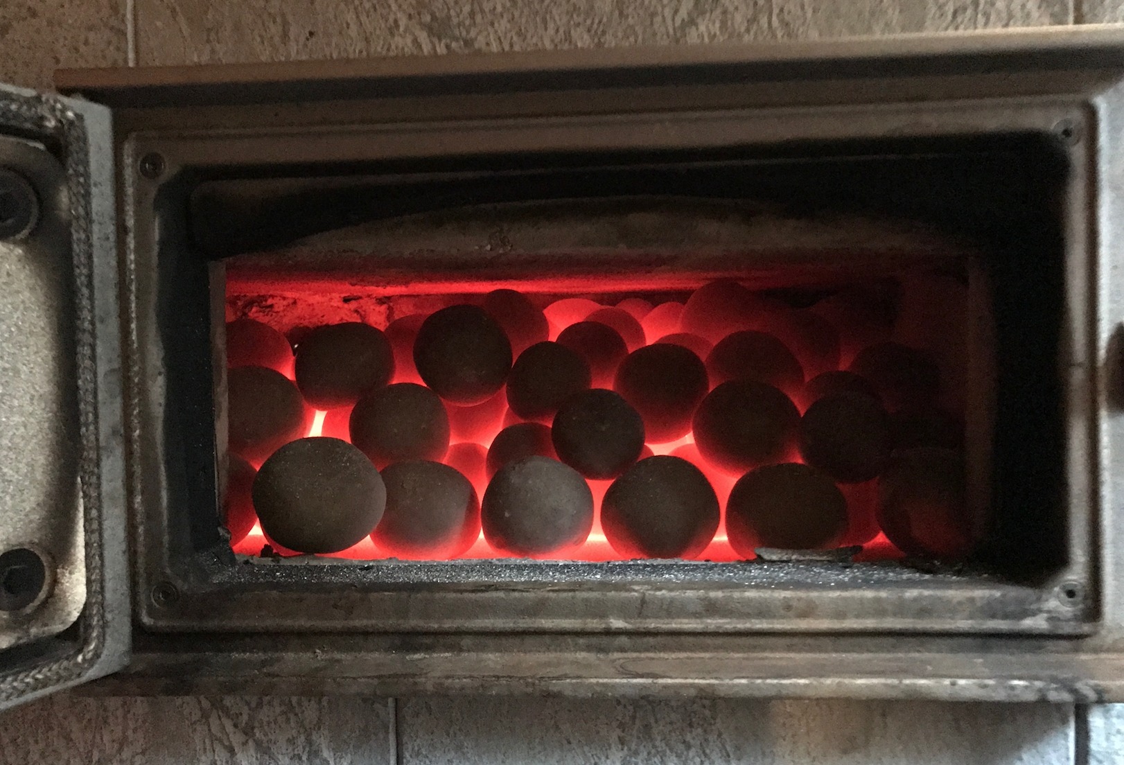

Сообщения: 3220
СообщениеДобавлено: Пт 26 Июль 2019, 22:58 Ответить с цитатойВернуться к началу
Smile Кто нибудь камни финские КЕРКЕС кроме Евгения .Р в каменку закладывает ? хочу просто в место чугунна заложить в середину закладки или наверх . В обращенке сколько стоят есть отзывы .

Сообщения: 4142
СообщениеДобавлено: Сб 27 Июль 2019, 01:24 Ответить с цитатойВернуться к началу
Вместо чугуна не уверен, а вот то, что эта керамика лучше чем камни, скорее всего да.

alarin
Сообщения: 2909
СообщениеДобавлено: Сб 27 Июль 2019, 08:24 Ответить с цитатойВернуться к началу
Суть растрескивания каменьев заключается в малом КТР и отсутствии фазовых переходов при рабочих температурах. Малые ТКР имеют магний и литий содержащие материалы. Лучшие представители для магниевых - кордиерит, для литиевых-сподумен. Также важны такие параметры как прочность на изгиб и модуль упругости. Чем выше прочность и ниже модуль упругости тем лучше термостойкость. Потому неплохо стоит оксидная керамика- корундовая цирконовая , иттриевая.
Из кордиеритовой керамики делают электротехнические изделия- элементы дугогасящих камер, контакторы, держатели и т д. Также себя не плохо показывают магниевые слюды, флогопит, мусковит, вермикулит. Из искуственные разновидности с заменой гидроксильной группы на фтор, не вспучиваются при температуре и представляют собой вполне камнеподобными. Хлорит - тоже подобный материал, только с другой структурой кристаллической решетки.
Кварцсодержащие (кислые )породы работают до 500 градусов, дальше фазовый переход у кварца с изменением объема....
Так, что по этим данным можно подобрать себе каменья....
